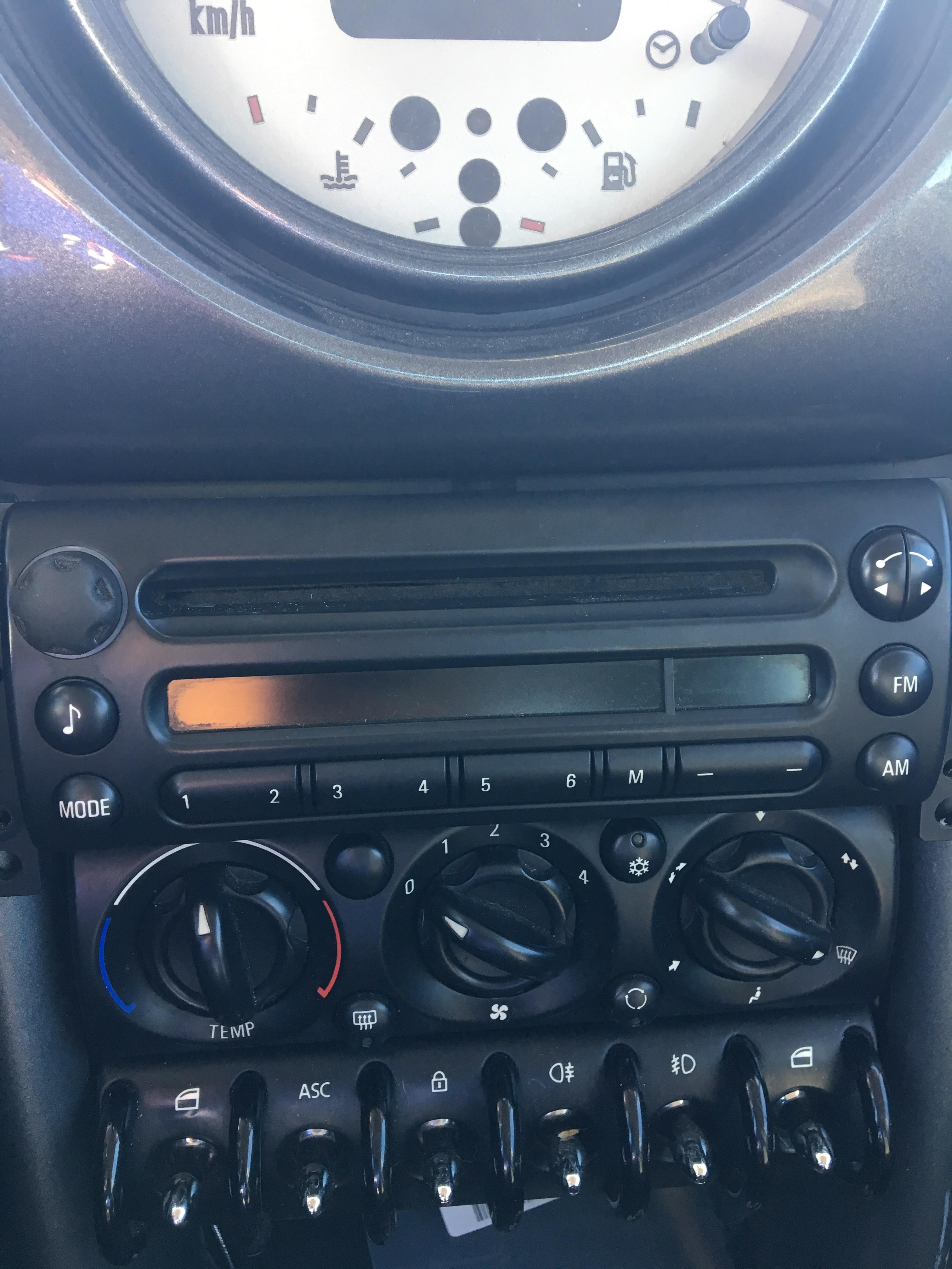

Americanlife Inviato 8 Dicembre 2016 Segnala Inviato 8 Dicembre 2016 Ciao ragazzi ho comprato quei cavetti aux per una mini restayling del 2006 con stereo che legge anche mp3 ho inserito all interno dello scomparto c ma niente ho anche cambiato i pin nel 3,4 e 10 ma questo aux non vuole uscire sapete aiutarmi?? Vi allego la foto dello stereo
wwleone Inviato 8 Dicembre 2016 Segnala Inviato 8 Dicembre 2016 Ciao, ti dovresti presentare qui: http://www.megamini.it/forum/index.php?/forum/21-new-megamini-drivers/ 1
wwleone Inviato 8 Dicembre 2016 Segnala Inviato 8 Dicembre 2016 3 ore fa, Americanlife dice: Chi mi risponde gentilmente??? Purtroppo io non sono in grado, aspettiamo qualcuno che abbia fatto il lavoro.... forse @Pippomaccacco ?
