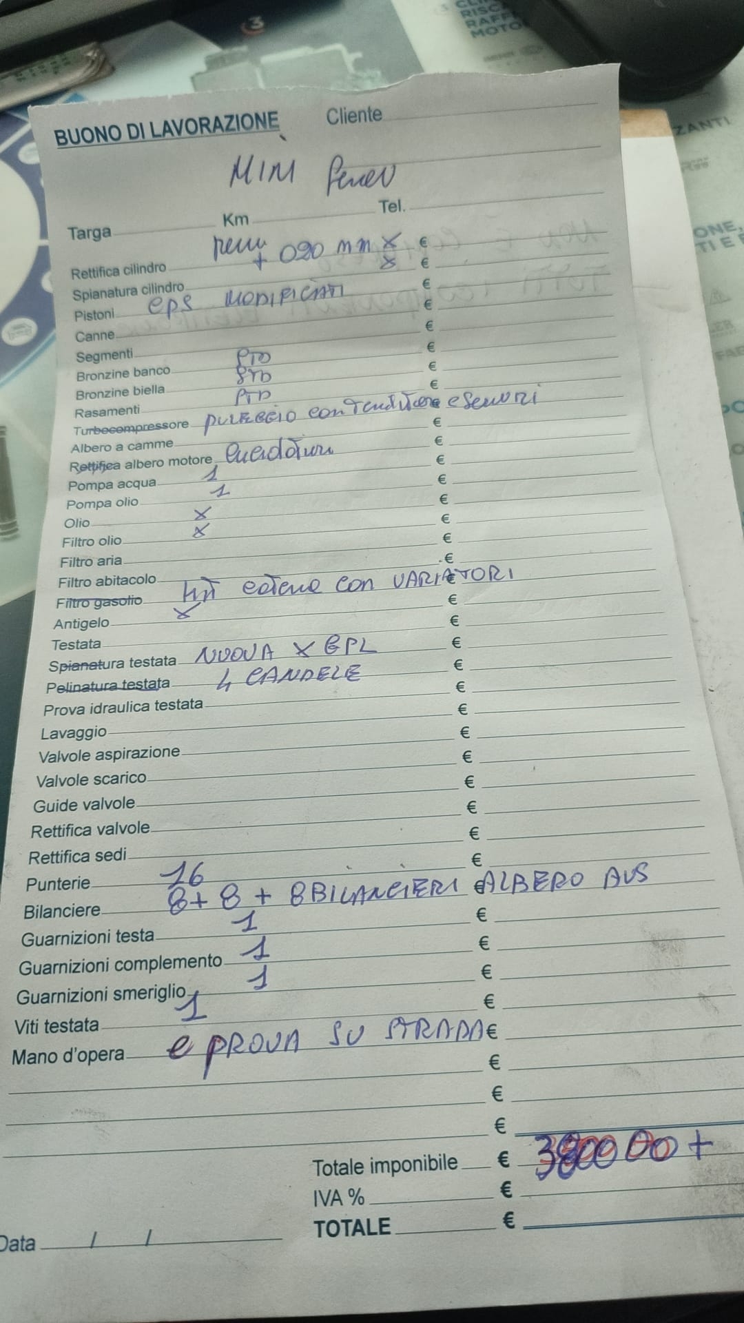

Matte_Impre Inviato Venerdì alle 17:47 Autore Segnala Condividi Inviato Venerdì alle 17:47 45 minuti fa, Vam ha scritto: Fatti fare un preventivo con quello che faranno esattamente e postacelo se riesci… io purtroppo dico che così non risolvi il problema. Non ho capito però se è il meccanico o l’assicurazione che ti ha detto questo e con chi eventualmente dovrai discutere in futuro. Vi posso mandare questo straccio di preventivo per un possibile cambio testata Sono escluse le parti elettroniche Link al commento Condividi su altri siti Altre opzioni di condivisione...
marcello4895 Inviato Venerdì alle 17:59 Segnala Condividi Inviato Venerdì alle 17:59 @Matte_Impre Nel preventivo c’è scritto testata nuova x GPL! Da 3000€ siamo arrivati a 3800€? Boh Link al commento Condividi su altri siti Altre opzioni di condivisione...
Matte_Impre Inviato Venerdì alle 18:02 Autore Segnala Condividi Inviato Venerdì alle 18:02 1 minuto fa, marcello4895 ha scritto: @Matte_Impre Nel preventivo c’è scritto testata nuova x GPL! Da 3000€ siamo arrivati a 3800€? Boh L'ho letto testata per GPL... Non so perché... Mi stupisco sempre di più della poca professionalità di questo individuo. E sottolineo che si tratta non di un meccanico qualunque ma di una vera e propria azienda che fa SOLAMENTE rettifiche, o che comunque sia lavora cosi in questo modo su qualunque auto. Link al commento Condividi su altri siti Altre opzioni di condivisione...
marcello4895 Inviato Venerdì alle 18:07 Segnala Condividi Inviato Venerdì alle 18:07 Sono persone che lavorano per i concessionari, spesso prese a gancio per mancanza di lavoro, vengono pagate poco… Fai attenzione che non succeda quello che ha scritto prima @Steven, che venga fatto un lavoraccio. Purtroppo le garanzie dei concessionari sono così. Link al commento Condividi su altri siti Altre opzioni di condivisione...
Steven Inviato Venerdì alle 18:10 Segnala Condividi Inviato Venerdì alle 18:10 Letto il preventivo. non parlo+ ho le biglie che son cadute aul pavimento. ti chiedo ancora scusa @Matte_Impre ma secondo me ti stanno bellamente prendendo in giro. Link al commento Condividi su altri siti Altre opzioni di condivisione...

MINIco007 Inviato Venerdì alle 18:16 Segnala Condividi Inviato Venerdì alle 18:16 Secondo me mettono un motore di rotazione, per la testata,la smontano ma faranno solo la rettifica,la spianatura, ma è un lavoro a metà,io come gli altri,farei rettifica valvole e sostituzione sedi valvole, l'olio potrebbe trafilare anche da li,e solo smontandola e mettendola in pressione si vede , per il resto sono d'accordo con gli altri Link al commento Condividi su altri siti Altre opzioni di condivisione...

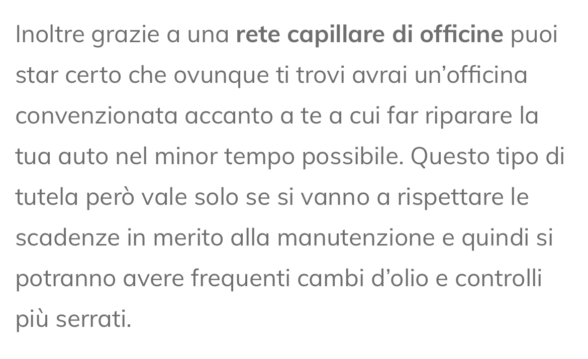

marcello4895 Inviato Venerdì alle 20:12 Segnala Condividi Inviato Venerdì alle 20:12 1 ora fa, Matte_Impre ha scritto: Non posso... L'assicurazione e questa officina collaborano... Sennò l'avrei fatto immediatamenteee!!!!1 L’assicurazione/garanzia per legge deve fornire una serie di officine convenzionate…. Metti che io acquisto l’auto a 100 km da casa mia, devo avere un officina nella mia zona…. Mica posso fare 200 km per eseguire lavori in garanzia… Come si chiama la compagnia che copre la tua garanzia? Link al commento Condividi su altri siti Altre opzioni di condivisione...

Matte_Impre Inviato Venerdì alle 21:57 Autore Segnala Condividi Inviato Venerdì alle 21:57 1 ora fa, marcello4895 ha scritto: L’assicurazione/garanzia per legge deve fornire una serie di officine convenzionate…. Metti che io acquisto l’auto a 100 km da casa mia, devo avere un officina nella mia zona…. Mica posso fare 200 km per eseguire lavori in garanzia… Come si chiama la compagnia che copre la tua garanzia? Si chiama Mapfre e la macchina la porto ad Acqui Terme, da Rettifica Acquese Link al commento Condividi su altri siti Altre opzioni di condivisione...
wwleone Inviato Sabato alle 05:00 Segnala Condividi Inviato Sabato alle 05:00 La scelta dell'officina spetta al commerciante. Al limite lui si deve organizzare per il trasporto. Con le assicurazioni va così, qualche volta va bene e moltissime volte no. Link al commento Condividi su altri siti Altre opzioni di condivisione...
marcello4895 Inviato Sabato alle 05:43 Segnala Condividi Inviato Sabato alle 05:43 https://romanoauto.it/estensione-garanzia-mapfre/ Ne ho uno dietro casa…. Sono andato a fare la revisione allo scooter… Se come dice Stefano non ti puoi opporre…. Link al commento Condividi su altri siti Altre opzioni di condivisione...
Vam Inviato Sabato alle 06:55 Segnala Condividi Inviato Sabato alle 06:55 Ah..Mapfre… abbiamo già letto qui sul forum la stessa cosa di un utente con un problema al cambio automatico e niente la politica è questa, fare meno possibile. Link al commento Condividi su altri siti Altre opzioni di condivisione...

Steven Inviato Sabato alle 15:37 Segnala Condividi Inviato Sabato alle 15:37 Oppure la testa la fai rifare ad altri. ma poi sicuro al limone,se poi dovessi aver problemi perche’ hanno cambiato solo le fasce elastiche poi potrebbero dar colpa alla testa che non hanno rifatto loro. e’ una situazione un po’ delicata,dove purtroppo insisto a dire che dovrebbe essere l’officina che ti rifa’ il motore a rifarti l testa in maniera idonea e non a meta’ ma se non puoi far diversamente,ti trovi costretto a doverla farla riparar li e poi incrociare le dita ogni volta che metti in moto e la utilizzi. comunque 3800€ x il lavoro che ti fanno,con quella cifra lo rifai altrove da cima a fondo e fatto bene Link al commento Condividi su altri siti Altre opzioni di condivisione...
