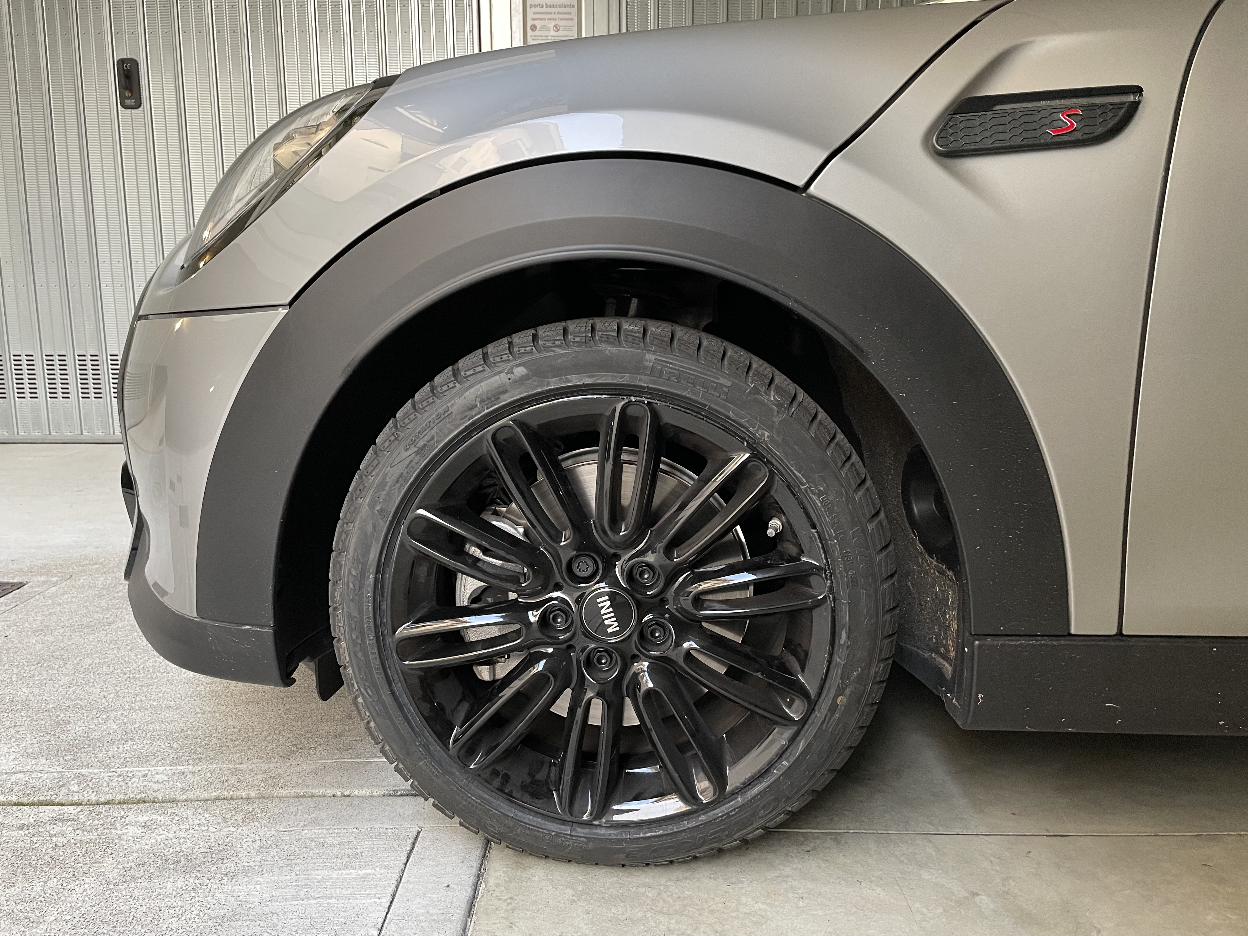

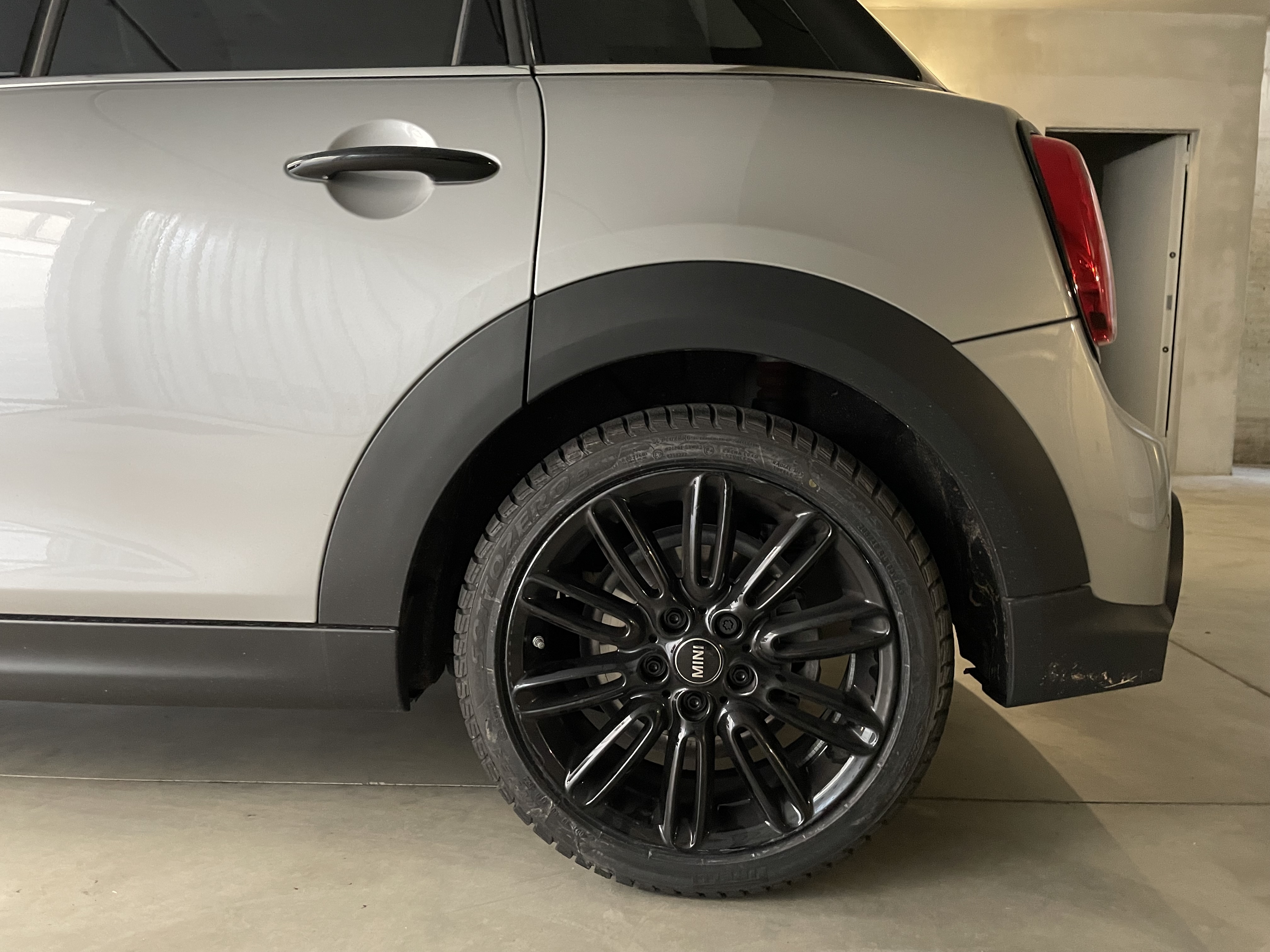

Puma86 Inviato 3 ore fa Autore Segnala Condividi Inviato 3 ore fa Link al commento Condividi su altri siti Altre opzioni di condivisione...
Puma86 Inviato 3 ore fa Autore Segnala Condividi Inviato 3 ore fa dal fascione in plastica nero passa ruota al punto più alto della gomma in altezza . Davanti6/7 cm . Dietro più o meno 7/8 Forse è proprio il diverso disegno ad ingannare la vista A me proprio sembra ci sia più spazio tra fascione passaruota e gomma in altezza. Voi cosa dite dalle foto? Link al commento Condividi su altri siti Altre opzioni di condivisione...
cippy Inviato 24 minuti fa Segnala Condividi Inviato 24 minuti fa Ci può essere una differenza visto il diverso disegno del battistrada, ma non dovrebbe essere percepibile. Probabilmente è solo una tua sensazione. O magari essendo stata alzata deve un attimo riassestarsi. Link al commento Condividi su altri siti Altre opzioni di condivisione...
Vam Inviato 19 minuti fa Segnala Condividi Inviato 19 minuti fa Sì ripeto è il diverso disegno. Per toglierti lo sfizio fai la stessa operazione quando metterai le estive. Link al commento Condividi su altri siti Altre opzioni di condivisione...
