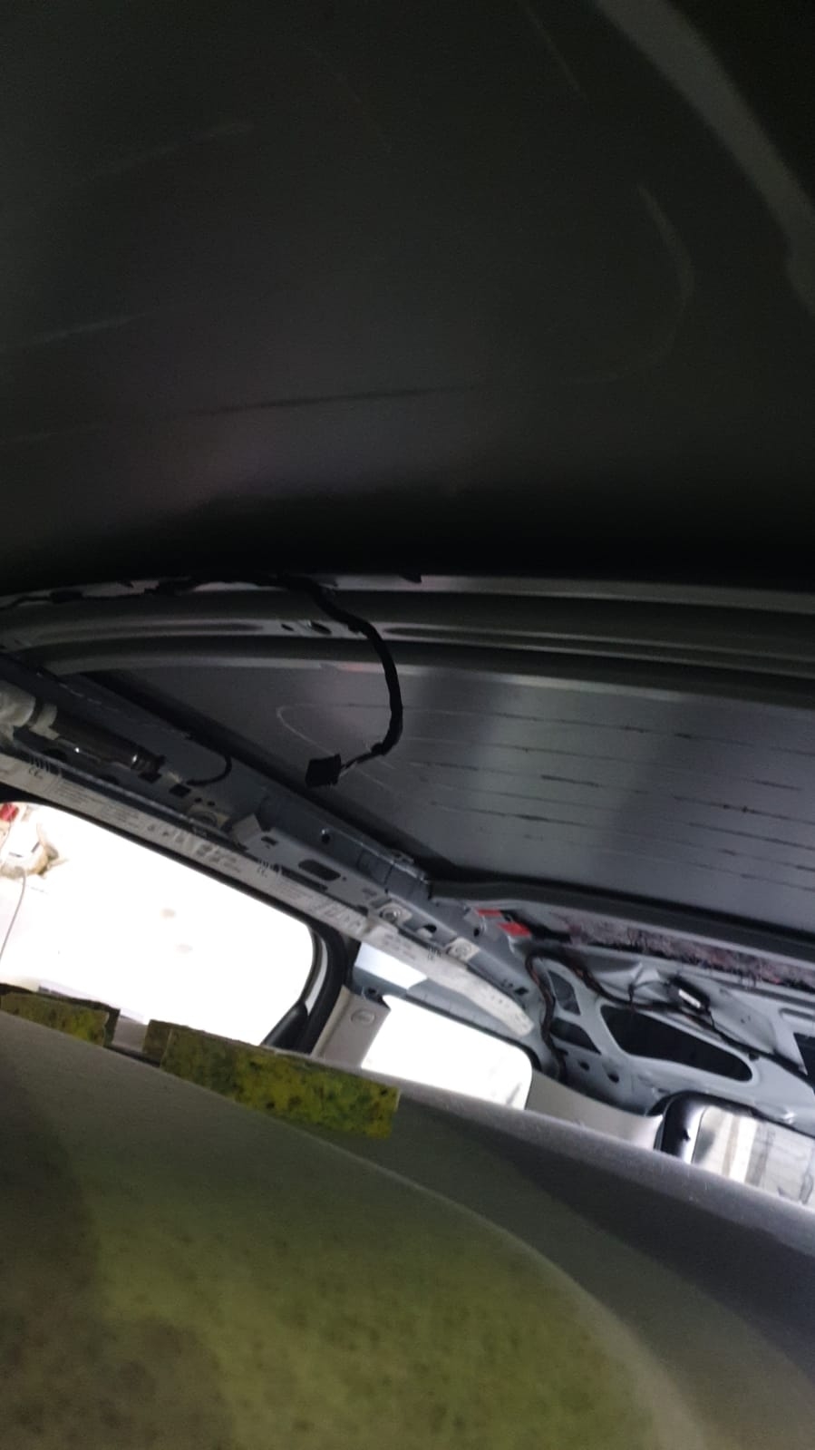

MINIco007 Inviato 5 ore fa Segnala Condividi Inviato 5 ore fa Si ripara anche quello, ho visto come fanno, o riscaldano con il phon oppure con un attrezza magnetico.Questo è quello che hanno smontato sulla mia. Link al commento Condividi su altri siti Altre opzioni di condivisione...
