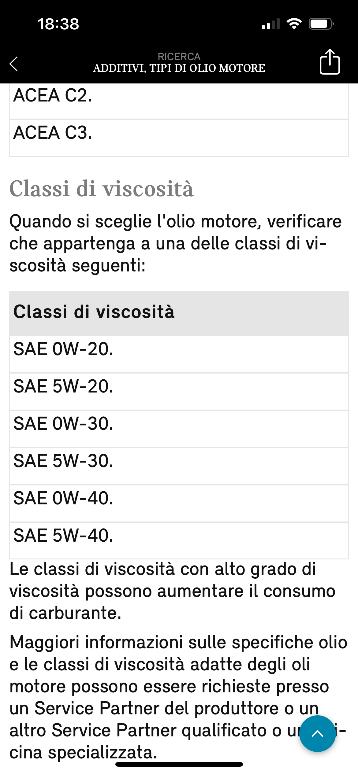

Rogerfederer Inviato 6 Agosto 2024 Autore Segnala Inviato 6 Agosto 2024 Il 11/7/2024 at 23:51, emiliof56 ha scritto: Io passerei direttamente ad un olio 5w-40 con specifica BMW LL-04 (ad esempio Motul 8100 x-Clean Gen 2 5w-40), mettine esattamente 5.25 litri come da manuale, e da quel punto misuri effettivamente quanto consuma. Verifica inoltre visivamente che non ci siano perdite, giusto per scrupolo. Ciao, credo di aver letto da qualche parte che in situazioni simili "potrebbe" essere di aiuto (oltre all'utilizzo di un olio più 'denso' o più 'pesante') l'aggiunta di addittivi (tipo Bardahl B2, per intenderci) . Ti/vi risulta ? Grazie
felix_max.davide Inviato 6 Agosto 2024 Segnala Inviato 6 Agosto 2024 L'olio più viscoso senz'altro aiuta, puoi provare un additivo, ma credo aiuterà (come la diversa gradazione dell' olio) a posticipare il problema 1
elio.rsvr Inviato 6 Agosto 2024 Segnala Inviato 6 Agosto 2024 E potresti anche rischiare di fare danni ancora maggiori gli additivi per consumo olio o un drastico incremento della viscosità possono essere dei paliativi se stiamo parlando di vetture con valore commerciale inferiore al costo di rifacimento del motore, in caso contrario è un non senso a mio avviso: se il valore del veicolo non è basso va revisionato o venduto nelle condizioni in cui si trova con dichiarazione firmata da ambo le parti 1
felix_max.davide Inviato 6 Agosto 2024 Segnala Inviato 6 Agosto 2024 Aggiungo una cosa a quanto scritto da Elio: su auto di concezione moderna (quale la tua) può davvero essere pericoloso cambiare la viscosità dell' olio, incrementandola, poiché i passaggi dell' olio e le tolleranze sono moooolto inferiori rispetto ai vecchi motori (nei quali era dannoso in olio meno viscoso)
marcello4895 Inviato 6 Agosto 2024 Segnala Inviato 6 Agosto 2024 @RogerfedererPrima di usare additivi proverei il 5w40 come dice @emiliof56.
felix_max.davide Inviato 6 Agosto 2024 Segnala Inviato 6 Agosto 2024 Quoto! L'additivo puoi sempre aggiungerlo
emiliof56 Inviato 7 Agosto 2024 Segnala Inviato 7 Agosto 2024 BMW dice esplicitamente di non usare additivi. Se il consumo di olio resta nettamente sopra la media anche passando ad un 5w-40 allora la ragione va ricercata a livello meccanico, non c’è additivo che tenga.
