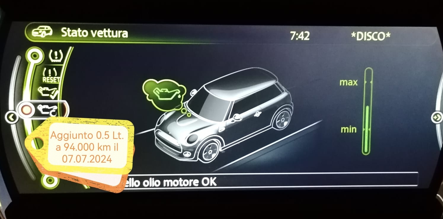

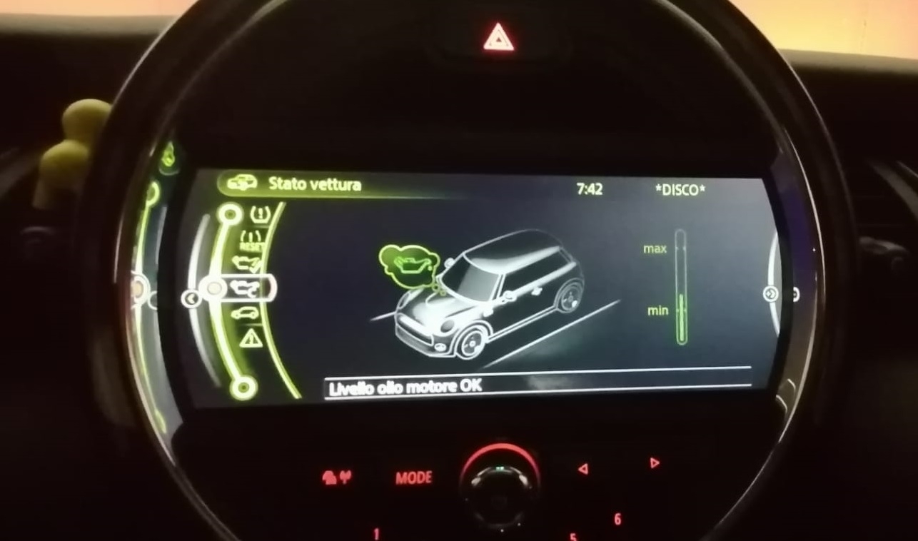

Rogerfederer Inviato 11 Luglio 2024 Autore Segnala Inviato 11 Luglio 2024 12 ore fa, Vam ha scritto: Proverei anche io così, quel sensore non mi convince comunque … Pure a me NON convince per nulla ! il maledetto sensore Riepilogo (per semplicità) le indicazioni che ha dato negli ultimi giorni: - Rabbocco Olio fatto domenica 7 Lug. la spia NON si spegne. Rifatto 2 o 3 misurazioni (sempre nella stessa giornata) la spia NON si spegne - Rifatto una misurazione martedì mattina (a quasi 2 gg di distanza dal rabbocco) la spia si spegne ed il CDB indica livello olio MEDIO - Rifatto una misurazione ieri sera (mercoledì) il CDB indica livello olio 1/3 della barretta tra MIN e MAX. Ora io dico ma come è possibile che nel giro di 2 gg scarsi e forse 30 km percorsi l’indicazione possa variare in qs modo ? Credo a questo punto che (al netto di altri potenziali problematiche) il sensore possa essere effettivamente ubriaco

Rogerfederer Inviato 12 Luglio 2024 Autore Segnala Inviato 12 Luglio 2024 1 ora fa, Foggy54 ha scritto: quando si è verificato il problema è calato in 2k km. All'autore del post si verifica in pochi km, credo che un consumo anomalo venga fuori anche in breve tempo. con questo preciso, non ho detto che la soluzione è lo 0w30, ho solo riportato la mia esperienza personale. 1 Lt. da inizio Dicembre '23 a fine Maggio '24 in, circa, 5000 KM e 500 cc (tanto è il rabbocco che ha ripristinato il livello precedente cioè da MIN a MEDIO) da fine Maggio a domenica scorsa 7 Luglio in, circa, 1400 KM Giusto per essere precisi dato che le variabili sono già tantissime
