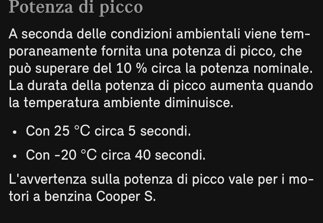

Puma86 Inviato 18 Giugno Autore Segnala Inviato 18 Giugno Ah ok grazie. Io leggendo il manuale d’ istruzione dice che con sport inserito aumenta fino al 10% della potenza però solo per tot secondi ora non mi ricordo quanti…
Puma86 Inviato 18 Giugno Autore Segnala Inviato 18 Giugno Ho sbagliato non parla di tasto sport ma solo di motori Cooper S il manuale d’istruzioni. Scusate 1
cippy Inviato 18 Giugno Segnala Inviato 18 Giugno L'overboost lo hanno sempre avuto, ma di solito era un picco di coppia, si vede che ora lo danno anche di potenza.

Puma86 Inviato 19 Giugno Autore Segnala Inviato 19 Giugno Boh non so il manuale d’ istruzioni della Cooper S 178 cv parla di aumento di potenza …. Qualcuno ne sa qualcosa su questo?
cippy Inviato 19 Giugno Segnala Inviato 19 Giugno Se il manuale è quello che hai postato, con potenza di picco si può intendere tutto e niente. Mi sembra più una traduzione fatta molto male. Potrebbe essere il classico overboost che aumenta la coppia per qualche secondo.

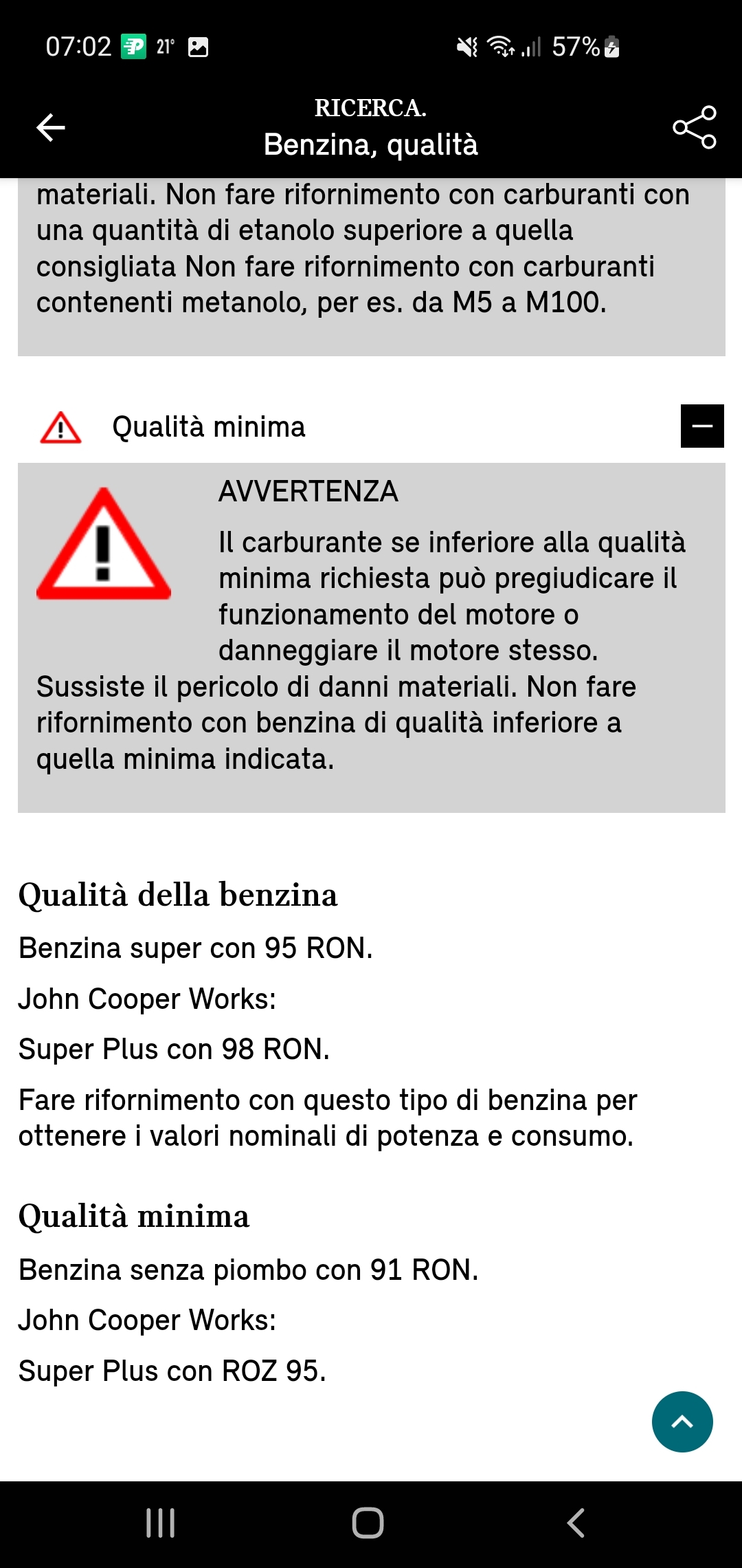

Puma86 Inviato 20 Giugno Autore Segnala Inviato 20 Giugno Comunque sul tappo della benzina c’è scritto Ron 95. Quindi credo che la centralina sia mappata per la 95 e mettere la 100 mi sa che é uno spreco di soldi e basta… Credo eh.. poi magari qualcuno mi smentisce
cippy Inviato 20 Giugno Segnala Inviato 20 Giugno Con la 95 hai le prestazioni indicate dal costruttore, se metti la 100 avrei qualcosa in più, perchè la centralina capisce il tipo di benzina e si adatta. Discorso diverso se fosse indicato Ron 98 come sulla Gp. In quel caso la 95 si può usare ma l'auto non ha le prestazioni dichiarate.
felix_max.davide Inviato 21 Giugno Segnala Inviato 21 Giugno @cippynon credo sia così... L'auto, secondo me, mai avrà più cavalli del dichiarato, solo perché hai cambiato benzina. Se mi parli della gp cambia tutto, perché usi l'auto con la benzina per cui è stata progettata Ciao
cippy Inviato 21 Giugno Segnala Inviato 21 Giugno 5 ore fa, felix_max.davide ha scritto: @cippynon credo sia così... L'auto, secondo me, mai avrà più cavalli del dichiarato, solo perché hai cambiato benzina. Se mi parli della gp cambia tutto, perché usi l'auto con la benzina per cui è stata progettata Ciao Chiaro che non è che prendi 20cv, ma qualcosa in più lo da, sono stati fatti diversi test a conferma di ciò. Quattroruote diversi anni fa lo aveva fatto con una r56 jcw.
felix_max.davide Inviato 21 Giugno Segnala Inviato 21 Giugno Ma era una jcw, auto che richiede benzina ron98, quindi con la 100, rispetto alla 95, verrà sfruttata appieno. Si auto normali, credo non cambi niente (Con "normali" intendo auto nate eor benzina 95)
