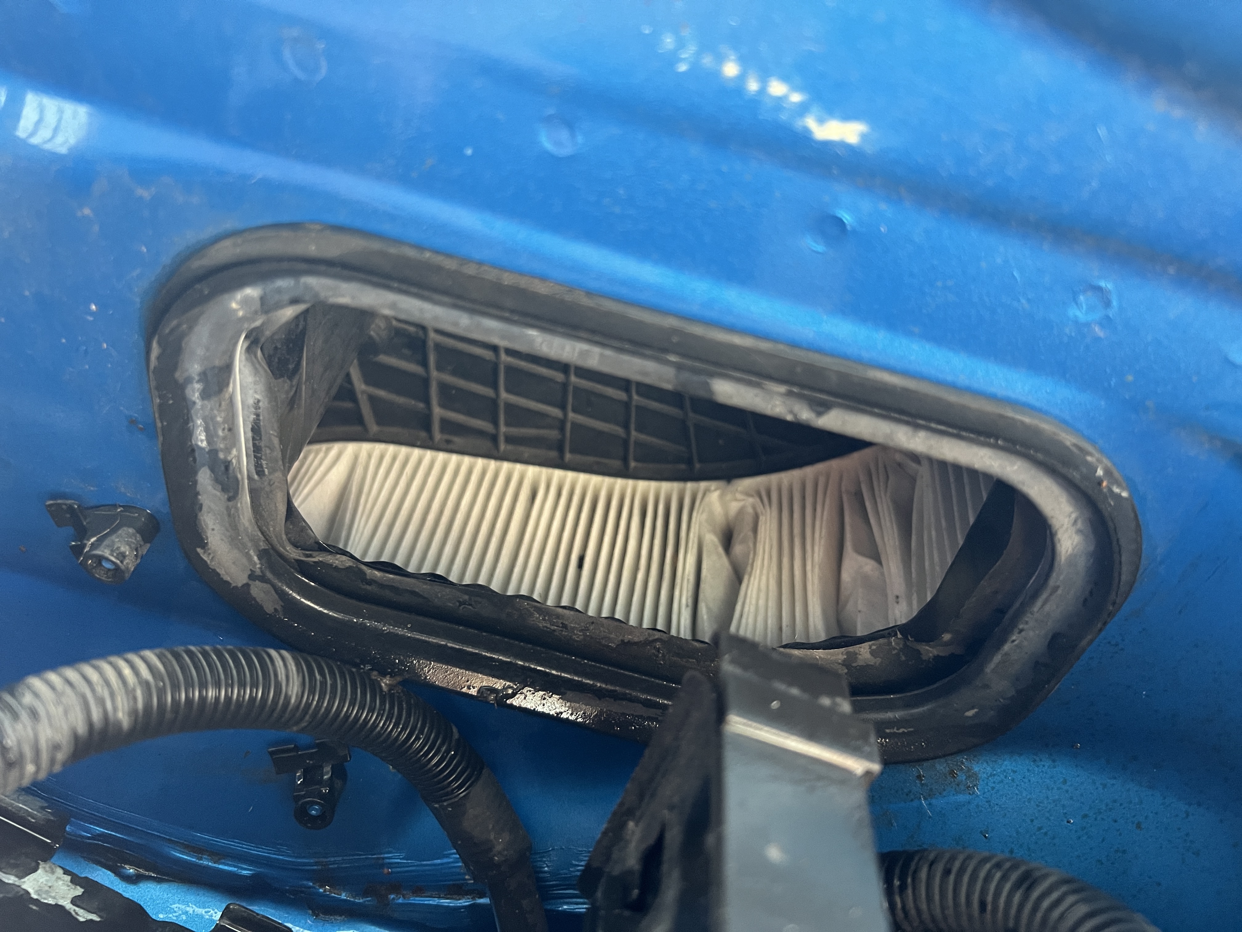

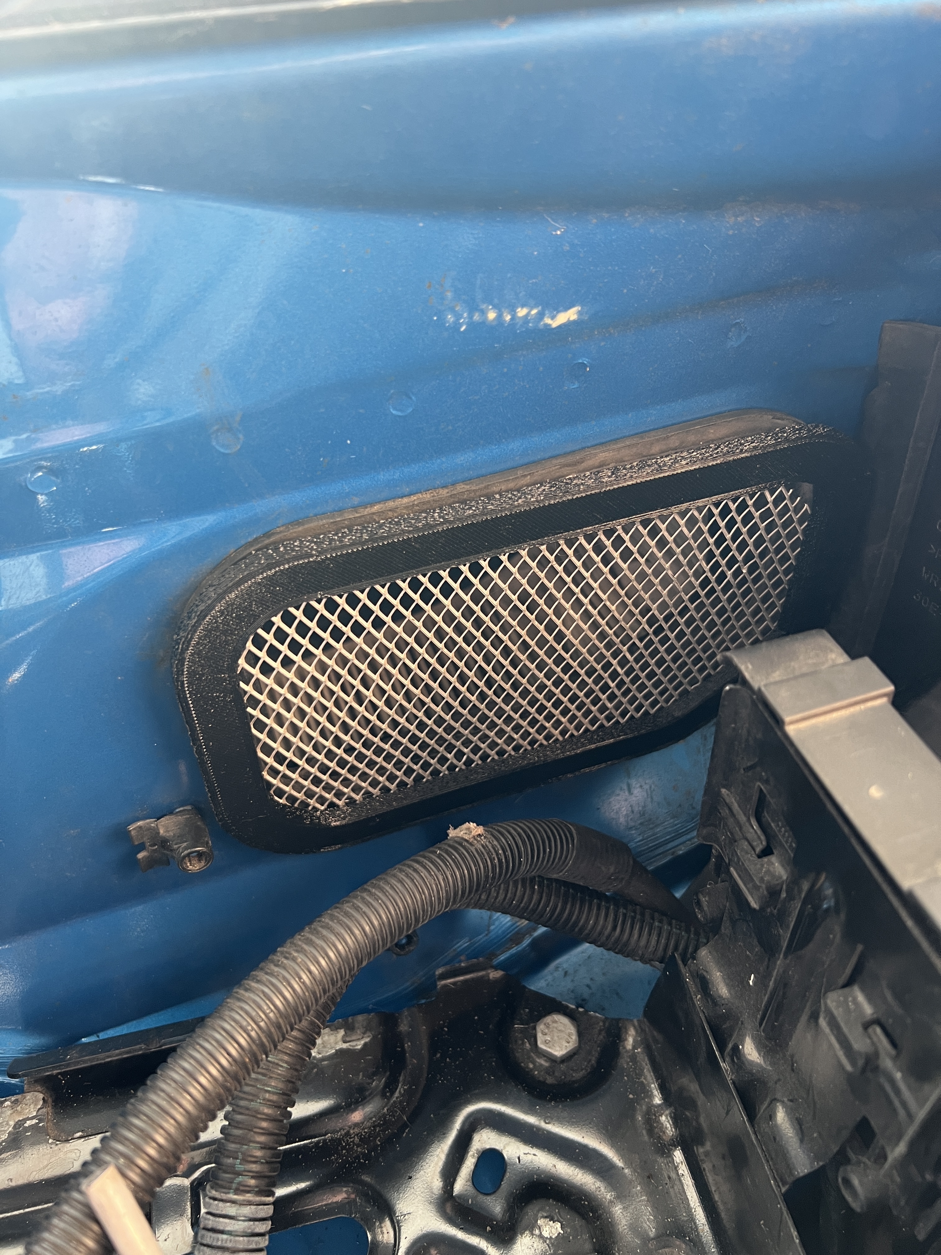

rsvikingo69 Inviato 21 Maggio Segnala Inviato 21 Maggio L’altro giorno mi sono cimentato nella sostituzione della batteria perché anche se la macchia parte abbastanza bene , sembra che fa 2/3 giri in più, anche tenendo un mantenitore di carica e lo fa sia a freddo che ha caldo , allora ho messo una batteria con una spunto maggiore e sembra che sia migliorato … Ma veniamo al punto della discussione , quanto ho tolto la batteria ho visto l’apertura dell’aspirazione aria abitacolo con relativo filtro anti polline in bella vista , e siccome c’era una marea di sporcizia ho smontato il vano batteria e ripulito tutto , ma in più ho fatto una copertura in quel buco enorme con una retina e una cornice stampata in 3d … ora la domanda è originale così oppure manca un pezzo ?? Perché la macchina l’ho presa usata un paio di anni fa e qualcosa di mancate nel vano motore l’ho trovata .. Qulcuno mi potrebbe delucidare sulla questione ? metto foto per far capire di cosa parlo .

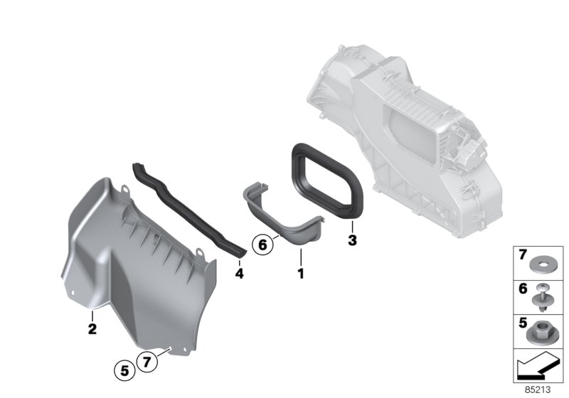

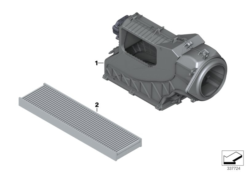

MINIco007 Inviato 21 Maggio Segnala Inviato 21 Maggio (modificato) Prova a guardare qui https://www.realoem.com/bmw/it/showparts?id=MF71-EUR-06-2009-R56-MINI-Cooper_S&diagId=64_1542 https://www.realoem.com/bmw/it/showparts?id=MF71-EUR-06-2009-R56-MINI-Cooper_S&diagId=64_1162 Modificato 21 Maggio da MINIco007
felix_max.davide Inviato 22 Maggio Segnala Inviato 22 Maggio 8 ore fa, rsvikingo69 ha scritto: L’altro giorno mi sono cimentato nella sostituzione della batteria perché anche se la macchia parte abbastanza bene , sembra che fa 2/3 giri in più, anche tenendo un mantenitore di carica e lo fa sia a freddo che ha caldo , allora ho messo una batteria con una spunto maggiore e sembra che sia migliorato … Ma veniamo al punto della discussione , quanto ho tolto la batteria ho visto l’apertura dell’aspirazione aria abitacolo con relativo filtro anti polline in bella vista , e siccome c’era una marea di sporcizia ho smontato il vano batteria e ripulito tutto , ma in più ho fatto una copertura in quel buco enorme con una retina e una cornice stampata in 3d … ora la domanda è originale così oppure manca un pezzo ?? Perché la macchina l’ho presa usata un paio di anni fa e qualcosa di mancate nel vano motore l’ho trovata .. Qulcuno mi potrebbe delucidare sulla questione ? metto foto per far capire di cosa parlo . Ciao, grazie... Il lavoro non è venuto male, ma cos'è quell' umidità nella prima foto?

rsvikingo69 Inviato 22 Maggio Autore Segnala Inviato 22 Maggio Ciao , per tanti anni sono stato su un forum di moto , e non ricordavo questo particolare , comunque rispondo per l’umidità è perché dopo che ho aspirato la morchia che era nel vano batteria e sotto , gli ho dato una sgrassata con pennello e sgrassatore , per poi mettergli la copertura, e dalle foto dello spaccato vedo che manca una specie di vaschetta/convogliatore che non c’è , meglio quelle che ho fatto io .. grazie per le risposte !!
felix_max.davide Inviato 22 Maggio Segnala Inviato 22 Maggio Fai, se vuoi, un giro in BMW, compra il ricambio e montalo, così torna tutto al completo. Si vede che al precedente proprietario piaceva alleggerire
MINIco007 Inviato 22 Maggio Segnala Inviato 22 Maggio Si,ma forse manca anche la 2 che porta una guarnizione n 4 oltre che a mancare anche la vaschetta n 1
rsvikingo69 Inviato 22 Maggio Autore Segnala Inviato 22 Maggio Si ci avevo pensato ma il pezzo 2 montandolo poi i cavi della batteria non so se ci stanno !! Mentre il pezzo 1 me lo stampo in 3d , mentre quella grande vedo cosa mi dice la bmw , se il prezzo è ragionevole… Grazie per le Info !!

felix_max.davide Inviato 23 Maggio Segnala Inviato 23 Maggio 9 ore fa, MINIco007 ha scritto: Dovrebbe essere sagomato apposta Infatti, i cavi ci dovrebbero passare
