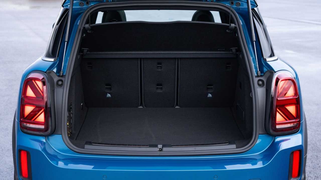

Graziano78 Inviato 20 Maggio Segnala Condividi Inviato 20 Maggio Buongiorno a tutti. Ho acquistato una MINI Countryman F60 Cooper D del 2020 e solo successivamente ho scoperto che la vettura è priva del pianale posteriore nel baule. Ho visto sul forum che qualcuno lo ha realizzato sulla MINI 5 porte con compensato e pellicola di moquette e ha ottenuto un validissimo risultato. Per caso qualcuno ha fatto lo stesso lavoro sulla countryman ed ha le misure? Grazie Link al commento Condividi su altri siti Altre opzioni di condivisione...
MINIco007 Inviato 20 Maggio Segnala Condividi Inviato 20 Maggio Guarda, è semplicissimo ,io non l'ho fatto ma anni a dietro li ho fatti, intanto non devi prendere il compensato, ma il multistrato, molto più resistente e non si deforma .lo prendi minimo 1,5 cm massimo 2 cm ,poi per le misure, vedi quanto è lungo il binario di appoggio e la distanza tra i due binario destro e sinistro, alla fine è un rettangolo. Dalle foto,si riesce a vedere la larghezza,125cm,ma è minore,perchè la prende da passaruota a passaruota,vedrai che è semplice. Link al commento Condividi su altri siti Altre opzioni di condivisione...
