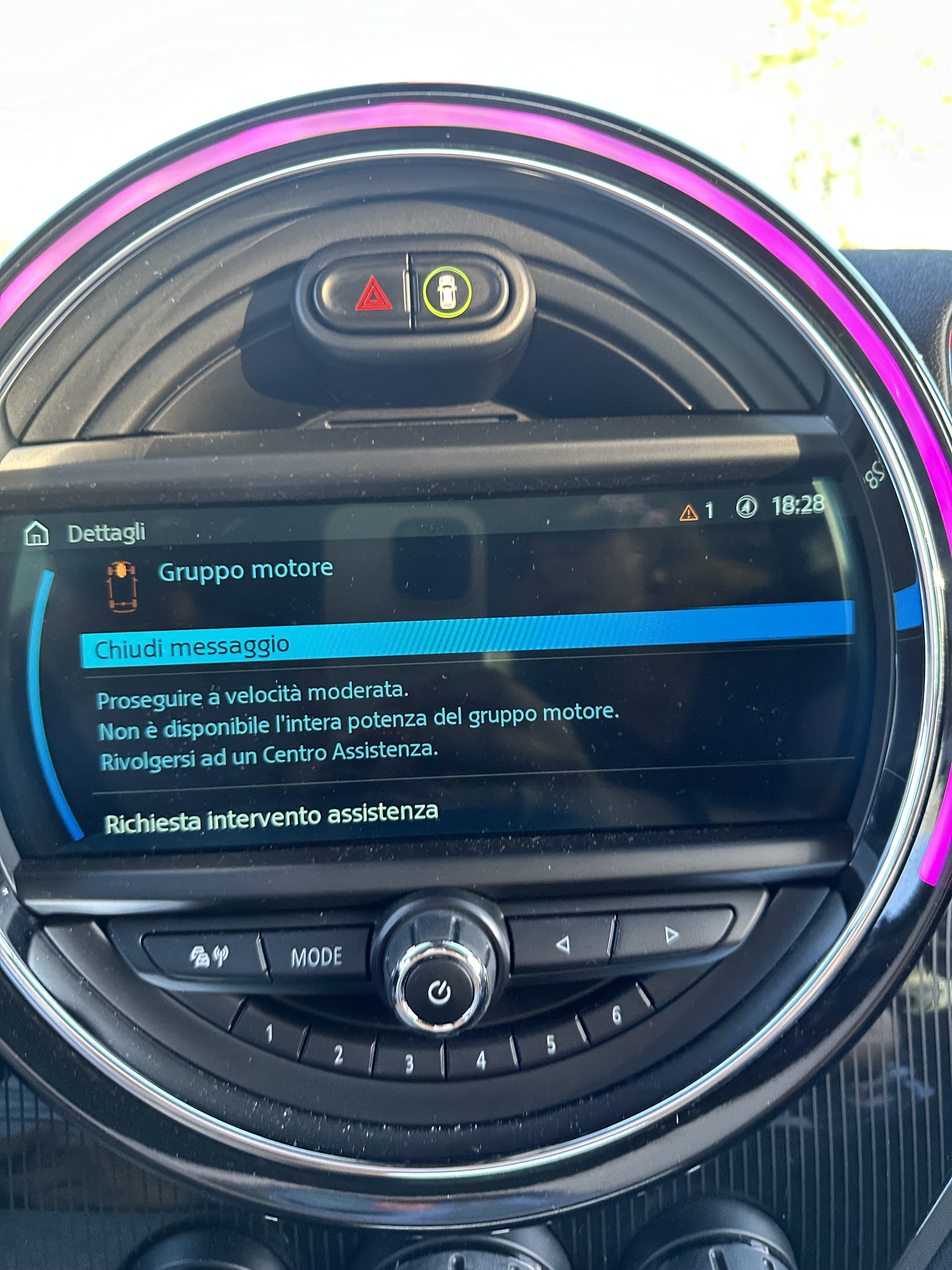

Fabio_23_14 Inviato 25 Aprile Segnala Inviato 25 Aprile Buonasera, abbiamo recentemente acquistato un Countryman F60 2.0 diesel da 150 CV con 65.000 km e cambio automatico, con garanzia MINI Next. Dopo un breve utilizzo, si è accesa la spia che vi allego. Ho portato l'auto presso un'autofficina autorizzata BMW, dove mi hanno comunicato che si trattava del condotto di sovralimentazione e di tre sonde non specificate. Dopo il primo intervento, la spia è riapparsa dopo pochi chilometri. Ho riportato l'auto nuovamente e, secondo la diagnosi, stavolta è stato individuato un altro tubo dell'intercooler e la sonda lambda come cause del problema. Durante il secondo intervento, mi hanno informato che in precedenza avevano sostituito un'altra sonda a valle. Nonostante ciò, il problema persiste e la spia si accende nuovamente dopo pochi chilometri. È importante notare che l'auto non ha manifestato singhiozzi, segni anomali o cali di giri/potenza in nessuna delle tre occasioni, e ha sempre funzionato correttamente. Durante il controllo, il segnale non appare e la spia del gruppo motore compare solo brevemente sul display, per poi sparire e riapparire casualmente. C'è qualcuno che può fornirmi assistenza o suggerimenti per risolvere questo problema?

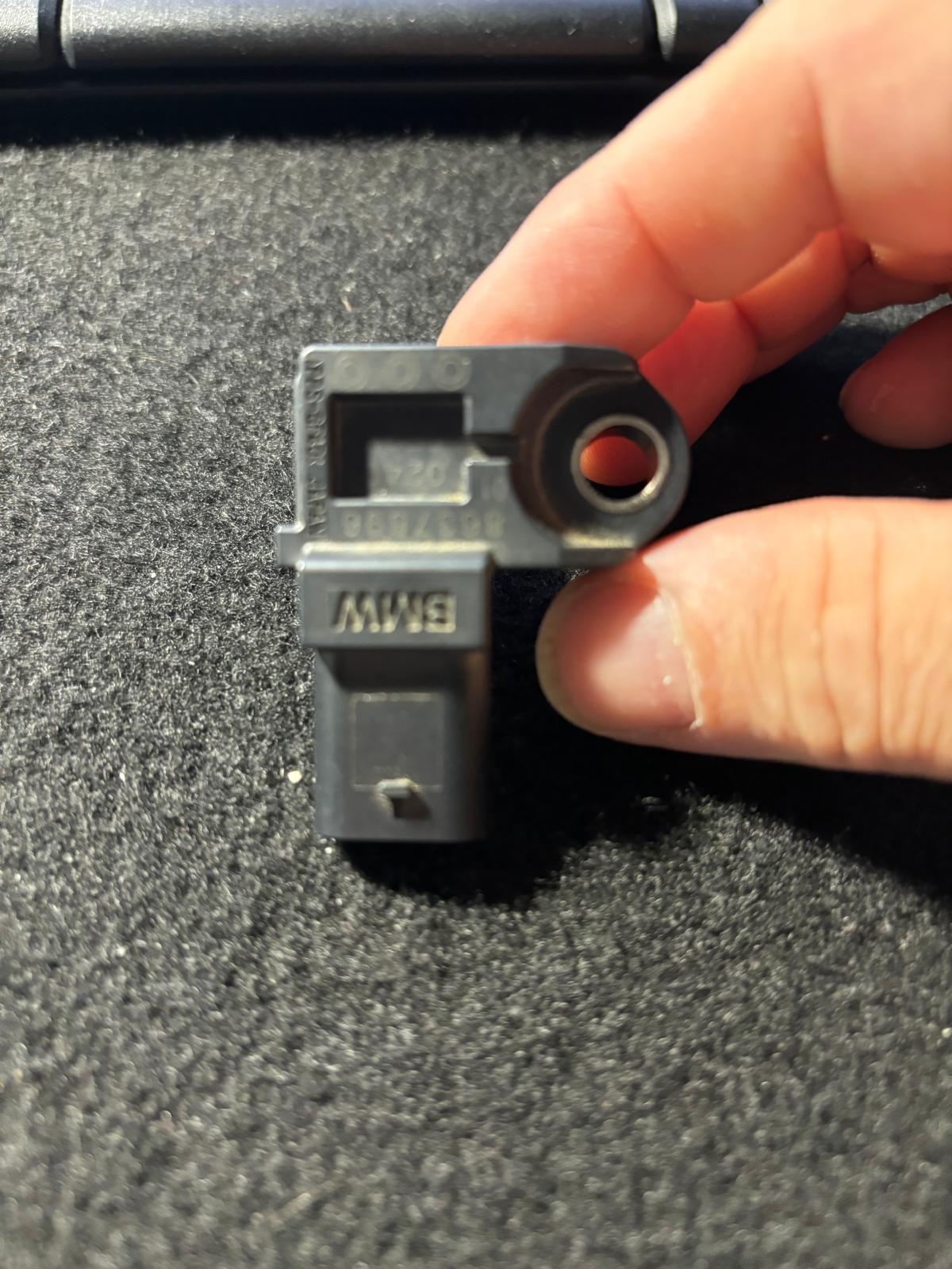

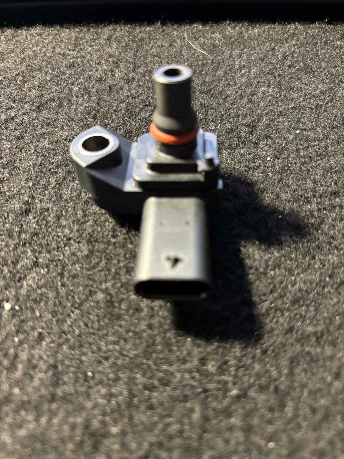

MINIco007 Inviato 26 Giugno Segnala Inviato 26 Giugno Sera ragazzi, scrivo qui,perchè anche a me questo pomeriggio si è accesa ancora la spia avaria motore, fatta la diagnosi, con bimmerlink, è uscito ancora l' errore con codice 2AB600, che sta ad indicare il sensore di pressione gas di scarico a monte della turbina, qualcuno di voi sa indicarmi quale è questo sensore,mostrandomi una foto o un link,per poterlo cambiare io? Gia ho cambiato il mese scorso quello sul collettore di aspirazione e non vorrei che ne è un'altro o che si è rotto lo stesso. Ggrazie e posto un foto del sensore che ho sostituito.
MINIco007 Inviato 30 Giugno Segnala Inviato 30 Giugno Volevo ringraziare pubblicamente @parzo93 per essersi reso disponibilissimo anche di Domenica ,risolvendo il mio problema solo con un messaggio, indicandomi la strada giusta da percorrere per la soluzione e sostituzione del sensore giusto. E' una persona preziosa , preparata e veramente competente. Posso dire che siamo veramente fortunati ad averlo nel forum. Grazie 1000. 1
