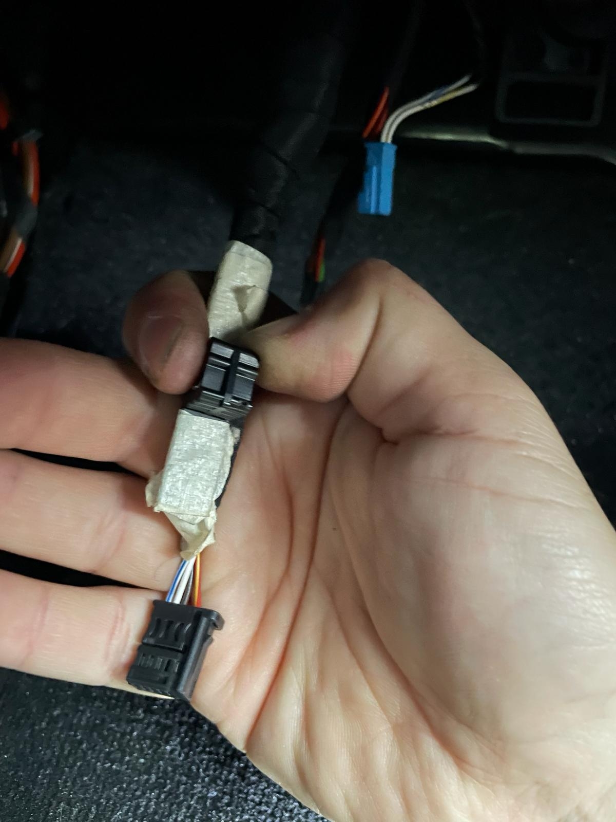

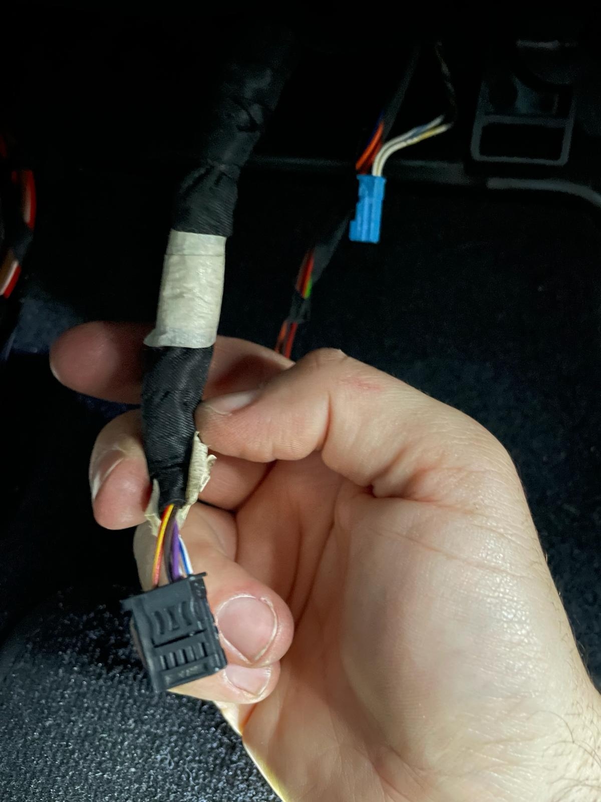

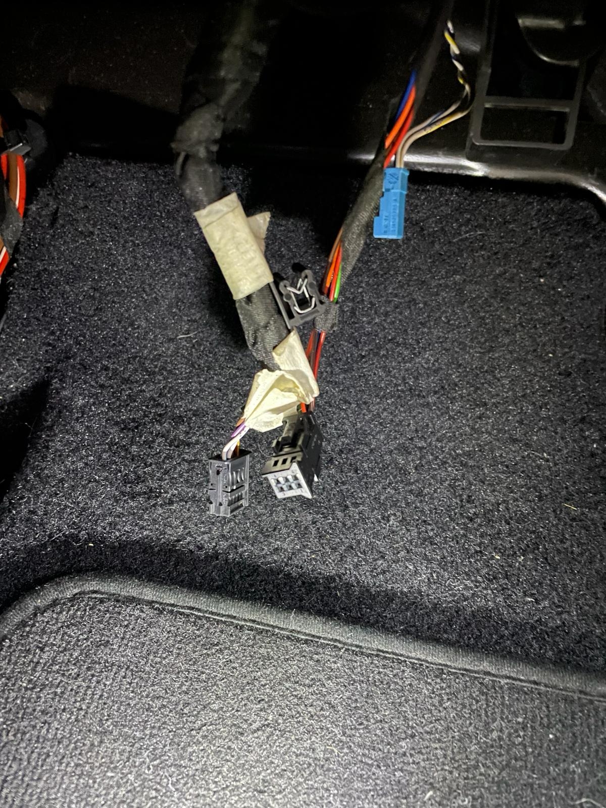

Theanto Inviato 26 Marzo Segnala Inviato 26 Marzo Salve a tutti, ieri mentre davo un occhiata ai filtri abitacolo della mia MINI f60 countryman ho notato che c'era un cavo sconnesso (già presente cosi). avevo tre cavi li, uno delle luci ambient, uno di uno speaker e l'altro che non so da dove venga. Premetto che l'assicurazione mi ha collegato un antifurto satellitare (ho visto presente in prossimità del filtro abitacolo, quindi non vorrei hanno sconnesso loro questo cavo). La vettura comunque non da errori, e mi sembra tutto funzionante. Spero sia la sezione adatta per scrivere questo post e spero che qualcuno mi sappia dire che cosa va a collegare questo cavo. Saluti,

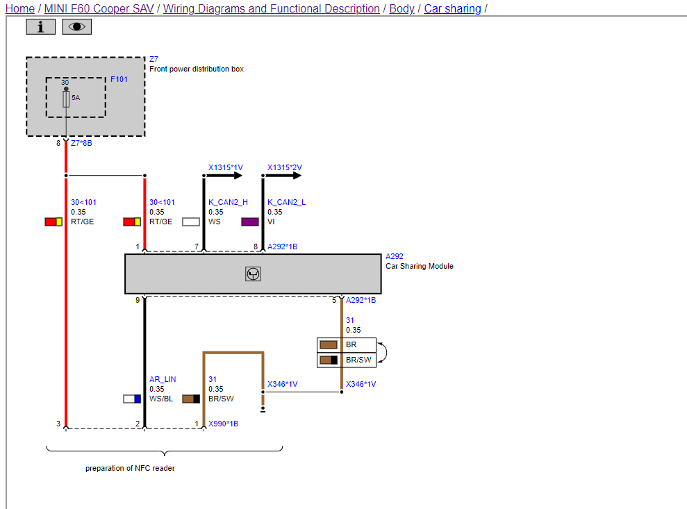

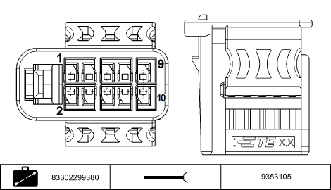

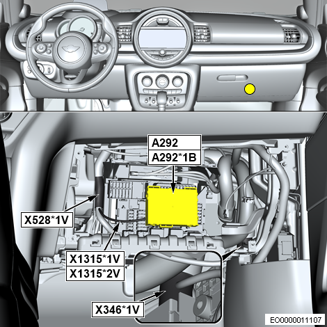

Soluzione MF4 Inviato 27 Marzo Soluzione Segnala Inviato 27 Marzo Questo messaggio è stato riconosciuto da Vam! "Grande aiuto al forum" È stato assegnato il badge Great Support a MF4 con 100 punti. Eccomi in soccorso! Il connettore in foto è il connettore A292*1B del modulo di Car Sharing e dovresti avere tra gli optional il codice 5GC - Preparation for Flexible Car Use. Ho allegato foto della posizione del modulo, relativo connettore e schema elettrico (dove potete verificare la corrispondenza dei colori e posizione dei cavi). PS Cosa ho vinto? 2 1

MF4 Inviato 28 Marzo Segnala Inviato 28 Marzo Allora se c'è il codice 5GE vuol dire che la MINI ha soltanto la predisposizione per poter mettere il modulo di Carsharing, quindi quel connettore è normale che sia scollegato.
