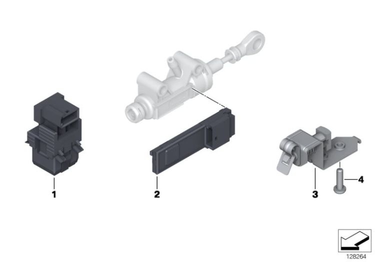

Così inganni sensore e conseguentemente la centralina,ti conviene cambiarlo visto il prezzo irrisorio,circa 45 euro per quello originale e poco più della metà per il compatibile, è il numero 2 e dall'immagine sembra essere montato a slitta (scorrevole) sulla pompa,questo è della countryman,ma dovrebbero essere identici con la R56

E a te cosa cambia per non metterlo nuovo? Poi se ti piace avere una cosa non originale sono cose tue.  Potresti avere problemi futuri alla centralina, e spendere oltre il valore del sensore stesso oltre al fatto che hai chiesto in precedenza come sostituirlo.
