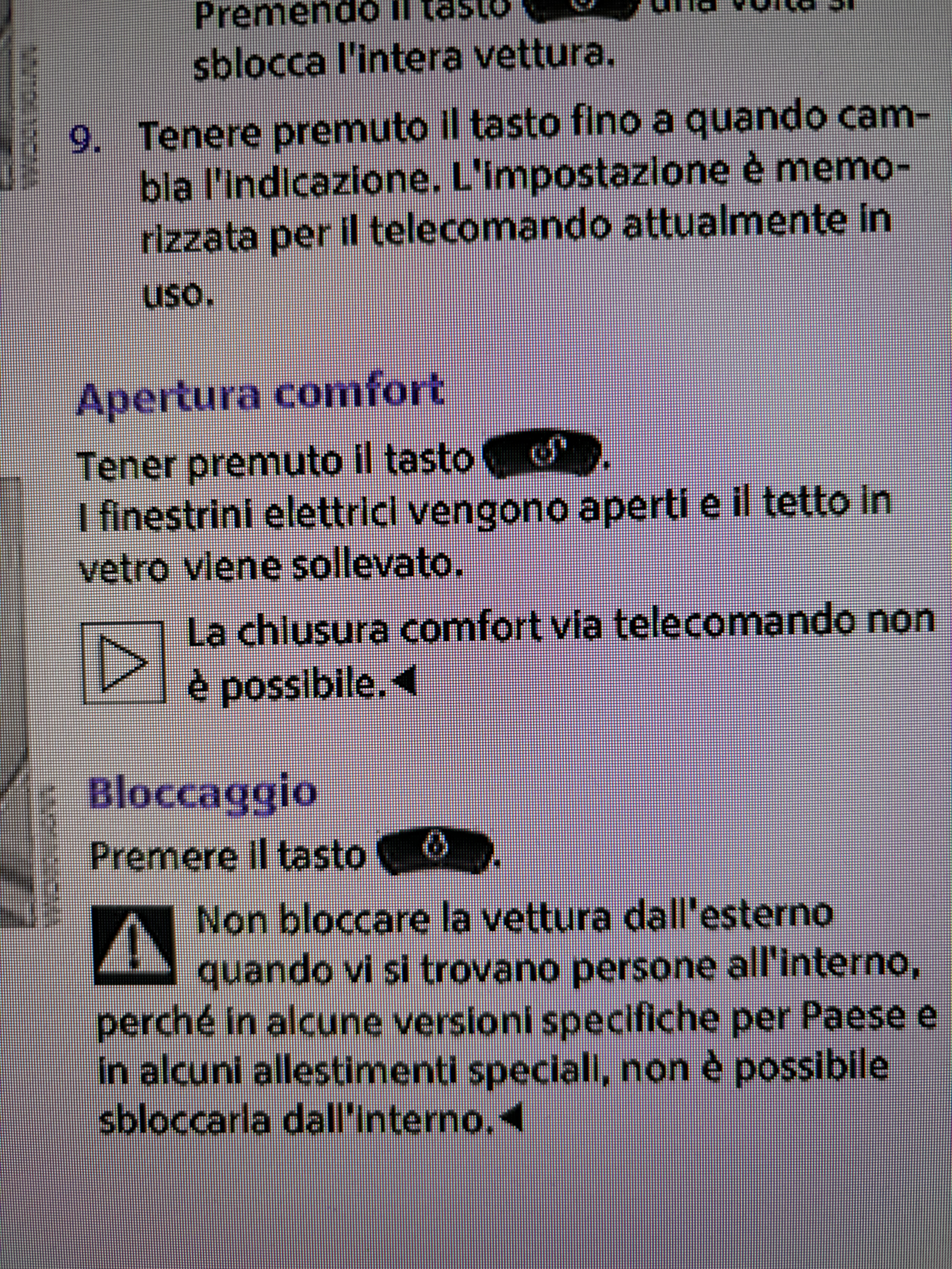

Paolo Gnaga Inviato 3 Febbraio Segnala Inviato 3 Febbraio Ciao a tutti, sono felicissimo possessore di una cooper sd del 2011 da un paio di giorni. Purtroppo mi sono accorto che l'interruttore degli specchietti è parzialmente andato e quindi dovrò sostituirlo a breve (a proposito è un lavoro fattibile anche per un paperino come me?). Detto questo ho letto che gli specchietti esterni dovrebbero chiudersi tenendo premuto il tasto di chiusura del telecomando ma.ahimè non succede nulla mentre se tengo premuto il tasto di apertura si abbassano i finestrini (che viceversa non si chiudono col telecomando). Usando l'interruttore interno nulla lo stesso (ma questo può essere legato alle sue malconce condizioni). Qualche consiglio in merito? Grazie a tutti!
wwleone Inviato 4 Febbraio Segnala Inviato 4 Febbraio Potrebbe non avere la funzione di ripiegamento specchietti. Intanto sostituisci il comando e vedi se riprende. Per la procedura di sostituzione non so aiutarti, però.
MINIco007 Inviato 4 Febbraio Segnala Inviato 4 Febbraio (modificato) Basta levare il cappuccio di plastica,svitare una vite ,almeno la R60 era così,ed estrarre tutta la parte in plastica, una volta tolta la capovolgi e vedi se si vende solo l'interruttore,la cosa che non ci hai detto e se ha un bottoncino e il tasto direzionale o 2 bottoncini e il tasto direzionale,solo in questo caso hai gli specchietti elettrici richiudibili e se non sbaglio da attivare da codifica come pure la chiusura da remoto con telecomendo per i finestrini,la mia R60 si aprivano con telecomando,ma non si chiudevano da telecomando,si dovevano codificare. Posta una foto degli interruttori che hai sul pannello porta e vediamo Modificato 4 Febbraio da MINIco007
wwleone Inviato 4 Febbraio Segnala Inviato 4 Febbraio Nella mia R60 si chiudevano e aprivano con il pulsante dedicato. Ma nemmeno con la codifica si potevano chiudere. Quindi lasciai perdere a suo tempo. Ora con le 2 nuove serie F nessun problema.

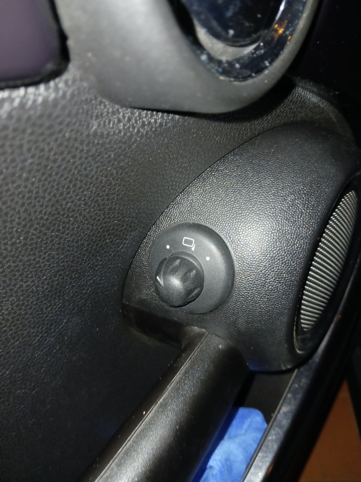

Paolo Gnaga Inviato 4 Febbraio Autore Segnala Inviato 4 Febbraio L'interruttore è questo, a giorni lp sostituisco e vi so dire. Grazie per il momento
Daviduz Inviato 5 Febbraio Segnala Inviato 5 Febbraio Basta che fai leva dalla parte verso la maniglia. Mentre dal lato opposto troverai due cavetti. Sfili e reinserisci cavetti ed interruttore 1

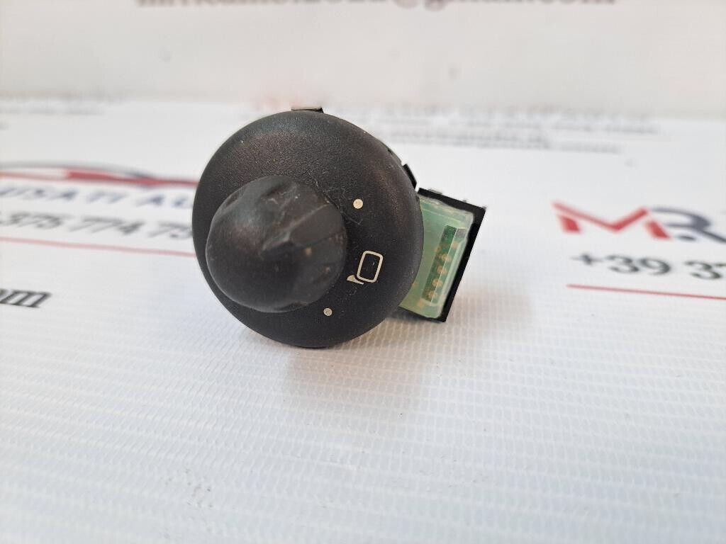

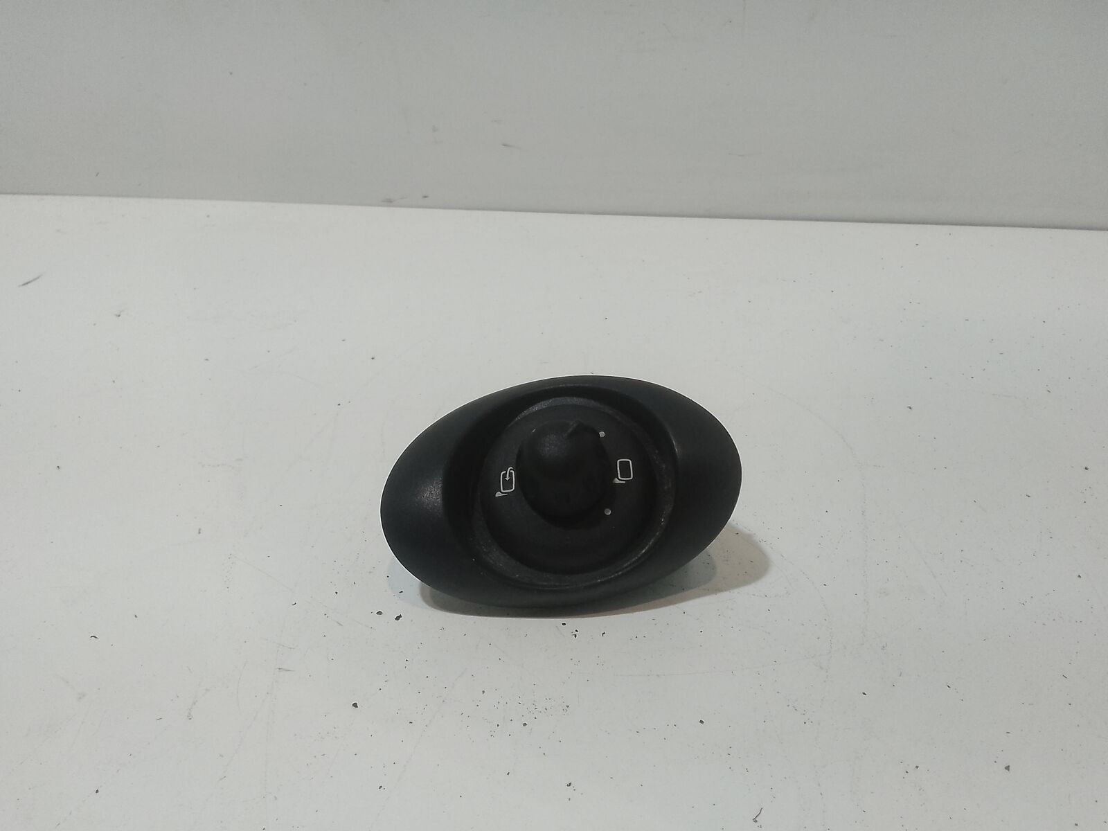

MINIco007 Inviato 5 Febbraio Segnala Inviato 5 Febbraio Secondo me non sono richiudibili, non vedo il doppio scatto. Questo è l'interruttore con la funzione di chiusura https://tinyurl.com/2dq5c45f Tu hai questo https://tinyurl.com/27povov2 1
