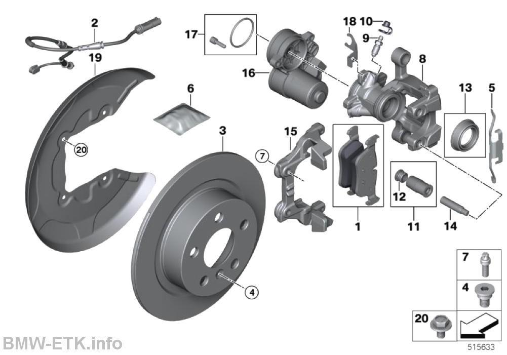

MINIco007 Inviato 8 Gennaio Segnala Inviato 8 Gennaio Dal rumore sembra uno sbattimento, potrebbero essere le pasticche che sbattono a causa dei fermi in acciaio(mollette) deformate o la protezione intorno al mozzo quella specie di disco che aiuta la ventilazione, la molletta è la numero 5 e il disco è il 19
MINIco007 Inviato 8 Gennaio Segnala Inviato 8 Gennaio Infatti,se tiri il freno a mano o pigi lentamente il pedale,il rumore non lo senti perchè stringi le pasticche,e non senti lo sbattimento,vedrai che il problema è uno dei due anche se per me sono le mollette,hai per caso sostituito le pasticche posteriori qualche mesetto fa?

MINIco007 Inviato 9 Gennaio Segnala Inviato 9 Gennaio Per provare,basta tenere l'auto in piano senza freno a mano inserito e dare dei colpi sulle ruote posteriori,se sono le pasticche,le sentirai sbattere, lo stesso anche per il disco parapolvere di ferro
umbegetsu Inviato 11 Gennaio Autore Segnala Inviato 11 Gennaio grazie ancora, sono in attesa che il meccanico abbia tempo per dargli una controllata, comunque ripeto la domanda di qualche risposta fa; Queste cose citate sopra potrebbero causare danni più gravi se non sistemate a dovere?
MINIco007 Inviato 11 Gennaio Segnala Inviato 11 Gennaio Le pasticche non se ne escono, il para polvere invece, se non è avvitato , a lungo potrebbe staccarsi e oltre a fare danni a te, e agli altri
