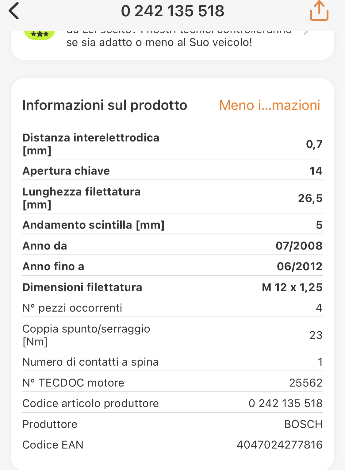

No @Steven sono le ngk su motore n14, la frizione e nuova, il problema me lo da caldo ero fermo,partito e mi fa un paio di scatti…ti allego foto candele che dici??
E poi secondo voi per cambiare che p problemi al motore bisognerebbe avere?? Tanto per rendermi conto

Ciao @minidrogato
se hai problemi alle candele,te ne accorgi perche’ la prima tirata senti il motore che saltella.
solo alla prima tirata,poi se nono sono alla frutta l’auto gira bene.
in ogni modo e’ buona cpsa costituirle ogni,nom dicp 10.000km come faccio io,ma almeno ogni 15.000km max e le bobine vanno sostituite ogni max 50.000km,tirano anche di+eh
ma se non le hai mai sostituite io partirei da quelle con 4 candele nuove.
la gradazione delle candele e’ indispensabile.
con motore stock devo essere stessa gradazione dell’originale altrimenti ti daranno problemi.
ti ho detto bosch comunque perche’ hai scritto che nel 2022 ti furono montate quelle
Ma se hai su le ngk comunque son quelle giuste.

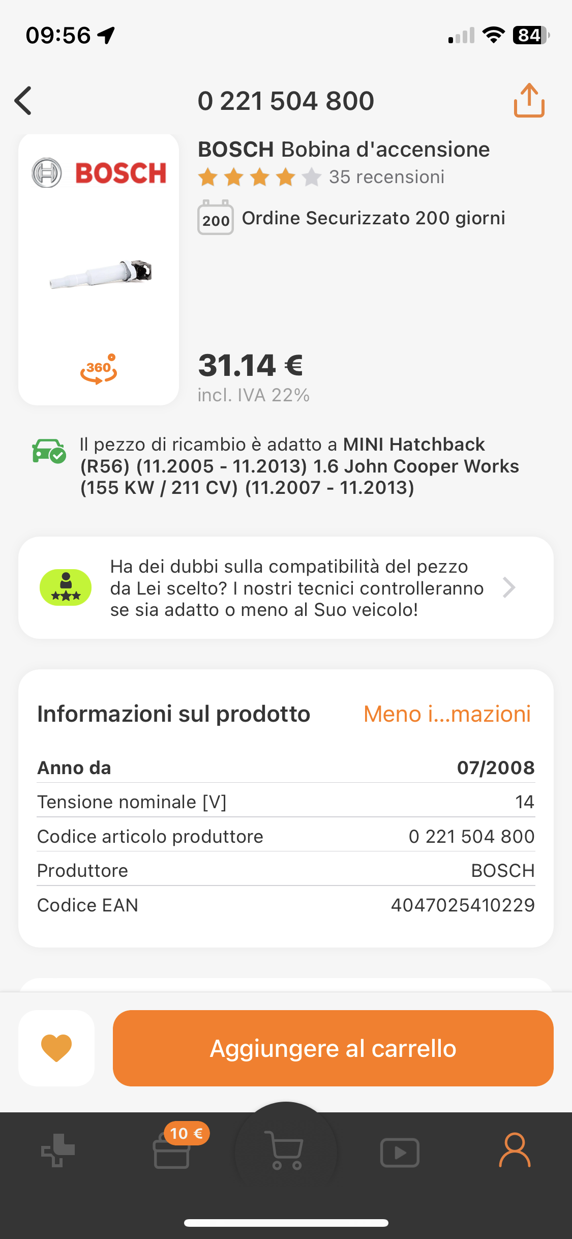

Infatti le bobine me l’aveva menzionate anche il meccanico, le candele nel caso l’anno prossimo le prendo originali Comunque adesso provo solo a cambiare le bobine e le metto bosch queste e poi vediamo se cambia qualcosa..
