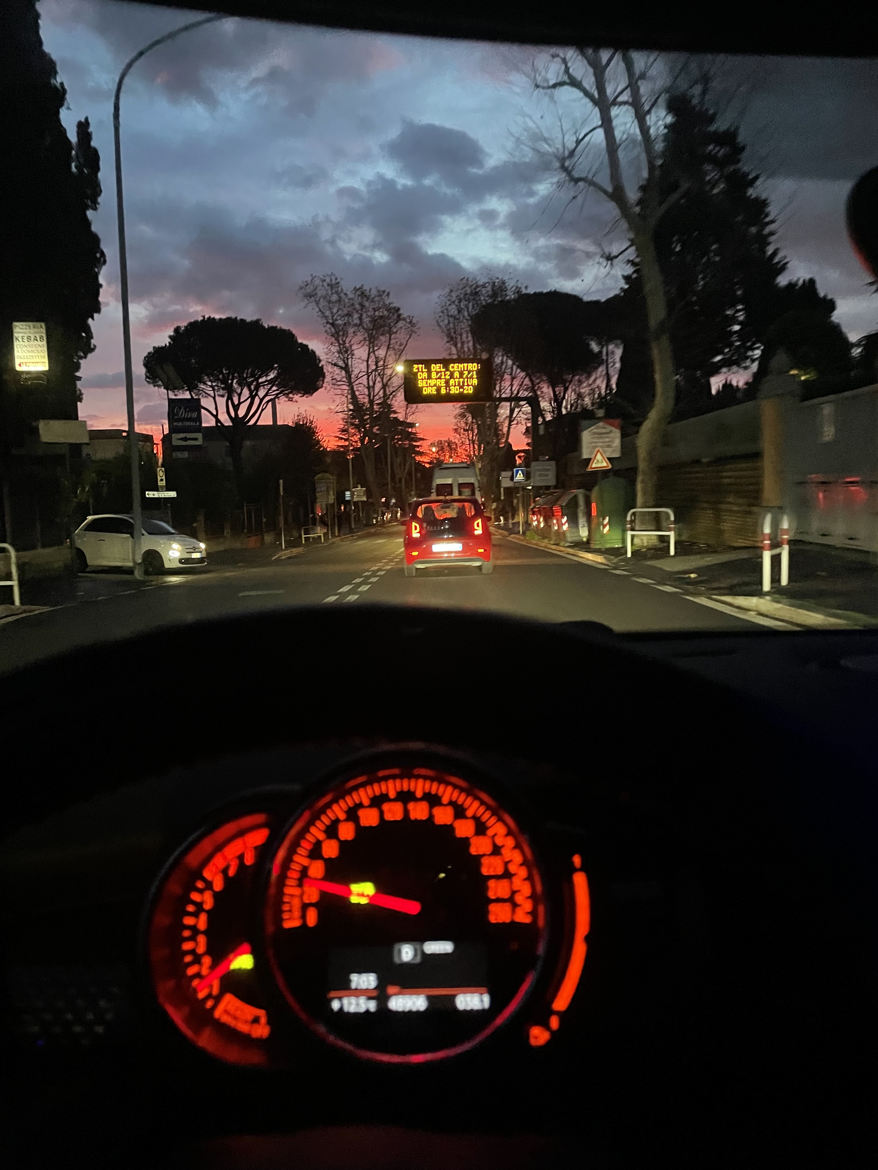

Edo1992 Inviato 13 Dicembre 2023 Segnala Inviato 13 Dicembre 2023 Ciao a tutti vorrei capire se anche ad altri di voi è capitato che sul computer di bordo vi da solo la temperatura dell'acqua invece di darvi tutto km, riserva ho provato in tutti i modi con il bottone sull'indicatore ma c'è solo la temperatura dell'acqua vi la allego foto.
cippy Inviato 13 Dicembre 2023 Segnala Inviato 13 Dicembre 2023 Probabilmente la tua non ha attivato il computer di bordo.
Edo1992 Inviato 13 Dicembre 2023 Autore Segnala Inviato 13 Dicembre 2023 come posso farlo ad attivarlo? la mia ha il navigatore grande con tutte le funzioni
Berto Inviato 14 Dicembre 2023 Segnala Inviato 14 Dicembre 2023 Nel menù delle impostazioni dell'auto si possono attivare e disattivare le varie funzioni che puoi visualizzare nel CDB. Ora i passaggi precisi non me li ricordo. Prova ad andare dal menù "impostazioni" in "info display" dovresti aver la possibilità di spuntare ciò che vuoi vedere ad esempio autonomia, info green, consumo medio ecc
MF4 Inviato 14 Dicembre 2023 Segnala Inviato 14 Dicembre 2023 Controlla tra gli optional della macchina se c'è il codice SA550 o solo 550, se non c'è va fatta una codifica della strumentazione altrimenti è come dice @Berto, solo una questione di impostazioni di sistema.
Edo1992 Inviato 14 Dicembre 2023 Autore Segnala Inviato 14 Dicembre 2023 nessuno dei due, mi sembra strano in quanto nella macchina c'è tutto, che dovrei fare per farla aggiungere?
Vam Inviato 14 Dicembre 2023 Segnala Inviato 14 Dicembre 2023 Ciao. Come ti ha detto @MF4 se non hai i codici da lui elencati, dovrai effettuare una codifica per far apparire ciò che chiedi.
Edo1992 Inviato 14 Dicembre 2023 Autore Segnala Inviato 14 Dicembre 2023 la codifica me la puo fare solo la bmw oppure anche un preparatore? grazie a tutti
Vam Inviato 14 Dicembre 2023 Segnala Inviato 14 Dicembre 2023 Figurati. BMW no. Devi andare da un esperto in codifiche.
cippy Inviato 15 Dicembre 2023 Segnala Inviato 15 Dicembre 2023 In realtà pagando te la fanno anche in bmw, essendo un optional post-attivabile.
