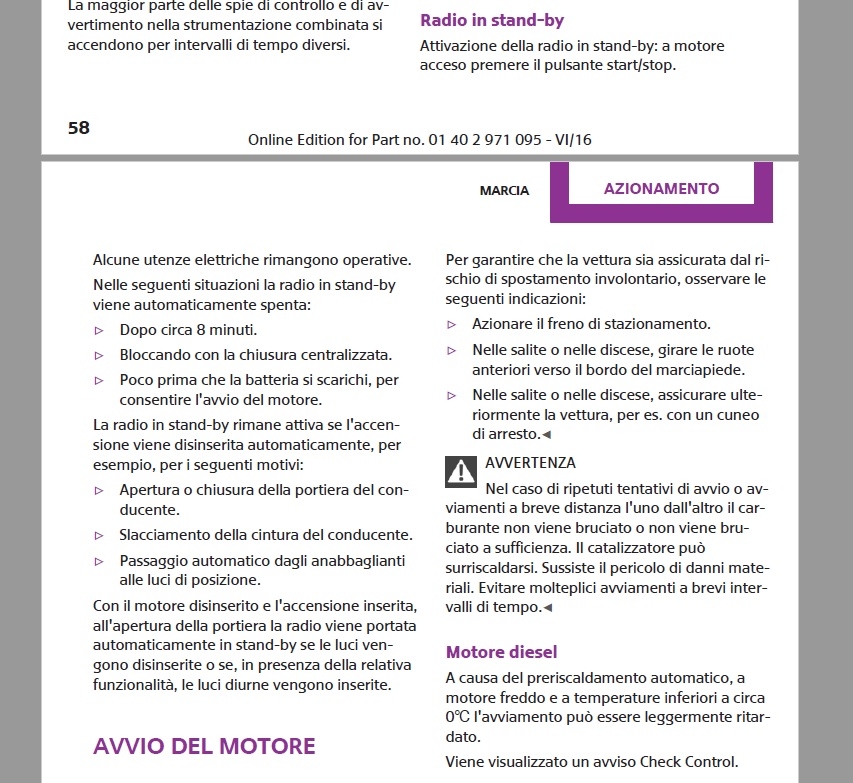

elio.rsvr Inviato 12 Dicembre 2023 Segnala Condividi Inviato 12 Dicembre 2023 a pag.58 del manuale uso parla della radio in stand-by potresti averla attivata involontariamente 1 Link al commento Condividi su altri siti Altre opzioni di condivisione...

lorenzo155 Inviato 12 Dicembre 2023 Autore Segnala Condividi Inviato 12 Dicembre 2023 2 ore fa, elio.rsvr ha scritto: a pag.58 del manuale uso parla della radio in stand-by potresti averla attivata involontariamente Non ho il manuale d'uso .. mi potresti mandare la foto della pagina di cui parli ? Grazie mille Link al commento Condividi su altri siti Altre opzioni di condivisione...
elio.rsvr Inviato 12 Dicembre 2023 Segnala Condividi Inviato 12 Dicembre 2023 (modificato) se installi la app MINI driver's guide e registri la vettura con il vin te lo fa scaricare se non riesci mandami il tuo indirizzo mail che te lo invio Modificato 12 Dicembre 2023 da elio.rsvr 1 Link al commento Condividi su altri siti Altre opzioni di condivisione...
Vam Inviato 12 Dicembre 2023 Segnala Condividi Inviato 12 Dicembre 2023 Esatto. Glielo avevo già suggerito in un post precedente 1 Link al commento Condividi su altri siti Altre opzioni di condivisione...
lorenzo155 Inviato 12 Dicembre 2023 Autore Segnala Condividi Inviato 12 Dicembre 2023 3 ore fa, elio.rsvr ha scritto: se installi la app MINI driver's guide e registri la vettura con il vin te lo fa scaricare se non riesci mandami il tuo indirizzo mail che te lo invio Scusa se solo ora . Ho scaricato l'app e letto e istruzioni del manuale . Credo di avere un problema con il sistema , menu e quant'altro .. non ho neanche l'opzione "la mia MINI" . Non riesco a memorizzare le stazioni radio e il display continua a rimanere acceso fino a spegnimento automatico per protezione . A questo punto , credo sia necessario andare all'assistenza . Grazie mi faccio sentire come ho novità Link al commento Condividi su altri siti Altre opzioni di condivisione...
