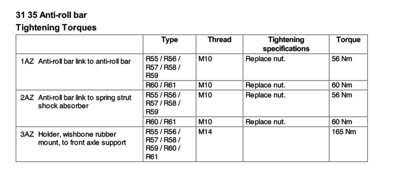

Buongiorno, sto usando un manuale officina inglese.
nelle varie sezioni mi trovo ad esempio: Tightening torque 31 35 1AZ
qualcuno sa dirmi come decodificare questo codice in N/m???  🧐
Grazie.  🙂
Ciao, cercando su internet sembra che codice si riferisce a una parte specifica della macchina, (esempio 1AZ = filtro dell'olio, 2AZ cambio....).

non è proprio così purtroppo, 1AZ, 2AZ etc compare su quasi tutte le sezioni dell'auto e non comprendo la chiave interpretativa del codice "31 35" per esempio.

Ho trovato, nel manuale stesso
La coppia di serraggio varia in base allo spessore del bullone/dado,M10 significa che è di spessore 10mm o ha il foro 10 mm
esempio: il bullone che stringi con la chiave da 13 è un bullone M8 passo 1,25,1,25 sta al tipo di filettatura,in Italia e nella maggior parte del mondo usano questa filettatura,in Inghilterra ad esempio usano la filettatura Whitworth
