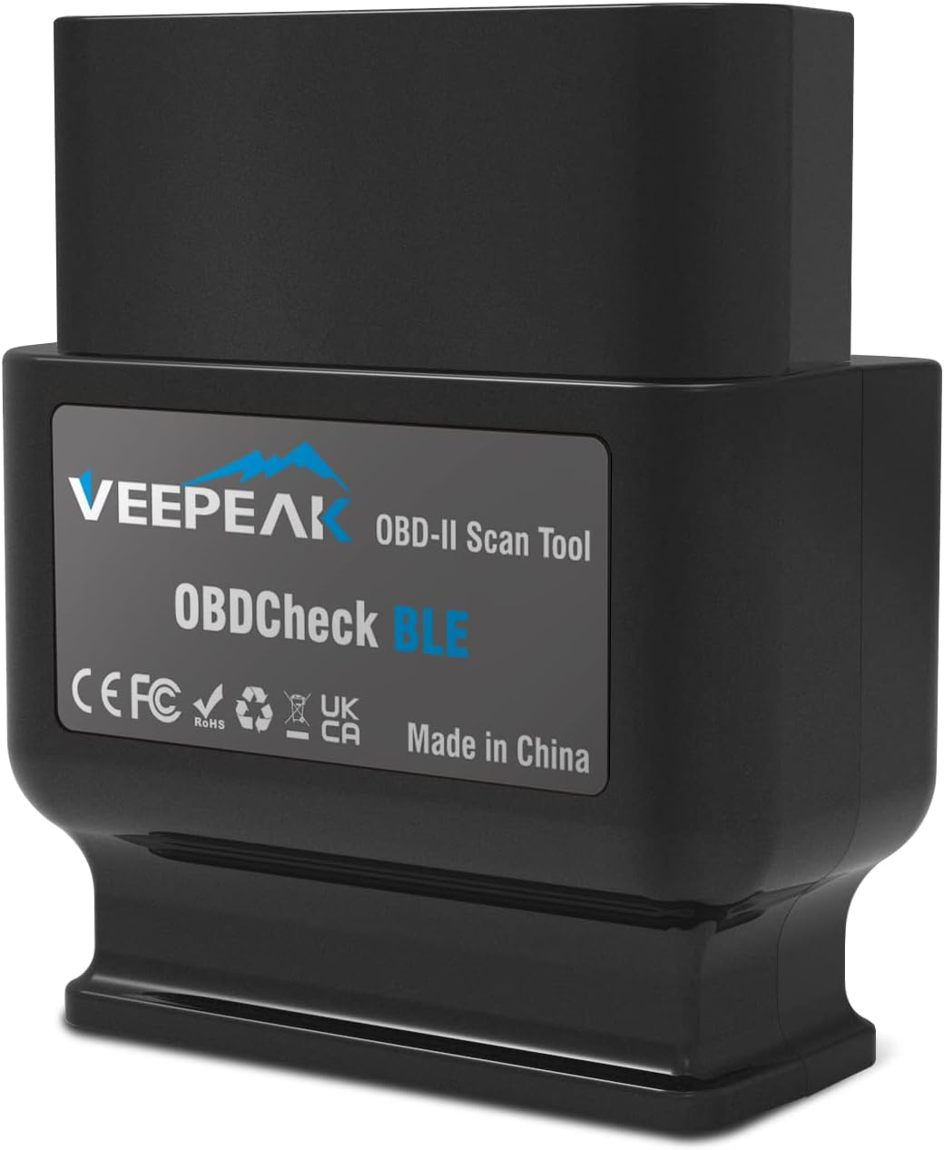

MINIco007 Inviato 8 Gennaio Segnala Inviato 8 Gennaio Io lo faccio con bimmerlink e questo apparecchietto https://www.amazon.it/gp/product/B073XKQQQW/ref=ppx_yo_dt_b_asin_title_o09_s00?ie=UTF8&psc=1

Bairo Inviato 8 Gennaio Segnala Inviato 8 Gennaio certamente! si potrebbe pensare di farlo ogni cambio olio secondo me. Questo OBD è fornito di app che si scarica dallo store? e fornisce solo misurazioni o esegue anche delle funzioni di comando?
