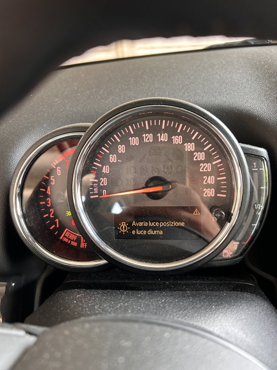

Andrejack Inviato 5 Ottobre 2023 Autore Segnala Inviato 5 Ottobre 2023 Veramente l’avevo già portata da un elettrauto che aveva già controllato tutte queste cose,ma non essendo molto esperto di MINI non era riuscito a spiegarsi il problema. Questo è quello che mi appare ad ogni accensione dell’auto
Andrejack Inviato 9 Novembre 2023 Autore Segnala Inviato 9 Novembre 2023 Buongiorno, chiedo se qualcuno può aiutarmi a risolvere un problema che ho da mesi ma non riesco a risolvere. Mi si è bruciata una luce di posizione (lampada a led),dopo la sostituzione questa non si è più accesa; e continua a darmi l'allarme sul quadro strumenti al momento dell'avvio dell'auto: luce di posione diurna bruciata. Ho già provato diverse soluzioni ma niente da fare. Ho letto che potrebbe essersi bruciata la centralina frm; ma non so se è presente sul mio modello countryman f60 2018. A qualcuno è già successo? Grazie

Andrejack Inviato 9 Novembre 2023 Autore Segnala Inviato 9 Novembre 2023 Si cambiava l’attacco. Ma secondo te potrebbe la centralina frm a dare problemi?
Vam Inviato 9 Novembre 2023 Segnala Inviato 9 Novembre 2023 A seguito della codifica online? Potrebbe essere. Se non erro però i sintomi di centralina andata sono diversi. Spia a quadro accesa di manutenzione/assistenza ed un ticchettio all’accensione ai lato destro ai piedi del passeggero. Io ripristinerei tutto oppure cambierei elettrauto; un giro in concessionario è sempre una valida alternativa.
MF4 Inviato 9 Novembre 2023 Segnala Inviato 9 Novembre 2023 Se persiste il messaggio di errore è probabile che la codifica fatta per togliere il check luci sia stata tolta, cioè sono stati ripristinati i valori di default. Questo può capitare a seguito di un aggiornamento software della centralina, dopo un ripristino dei valori originali con e-sys o ista, dopo un ripristino di un backup con bimmercode o infine per la tensione troppo bassa della batteria della macchina. Ad ogni modo io non avrei mai modificato o meglio mozzato l'impianto elettrico originale per montare una banale lampadina led, piuttosto avrei speso qualche euro in più per trovare una lampadina led con lo stesso attacco della lampadina alogena di serie in modo da poter ripristinare in qualsiasi momento le condizioni originali della MINI. 1
