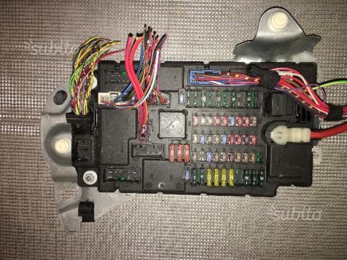

stelvione Inviato 15 Febbraio 2020 Segnala Condividi Inviato 15 Febbraio 2020 Ciao ho un poblema con la mia mini cooper d r56, all'inserimento della chiave e quando premo il tasto start si sente un rumore tipo un tac ripetuto provenire dalla centralina dei fusibili all'interno dell'abitacolo sul lato passeggiero sembra venire dal relè, di solito l'auto si accende ma se la spengo e provo a riavviarla subito non si accende sempre. premetto che ho sostituito l'autoradio e l'elettrauto mi ha fatto i collegamenti male e la batteria si scaricava sempre così sono andato da uno specialista che installa autoradio e l'ha sistemato. qualcuno sa cosa può essere successo, potrebbe essersi danneggiato il relè? sotto ci sono il pezzo e il video del rumore V_20200204_161430.mp4 Link al commento Condividi su altri siti Altre opzioni di condivisione...

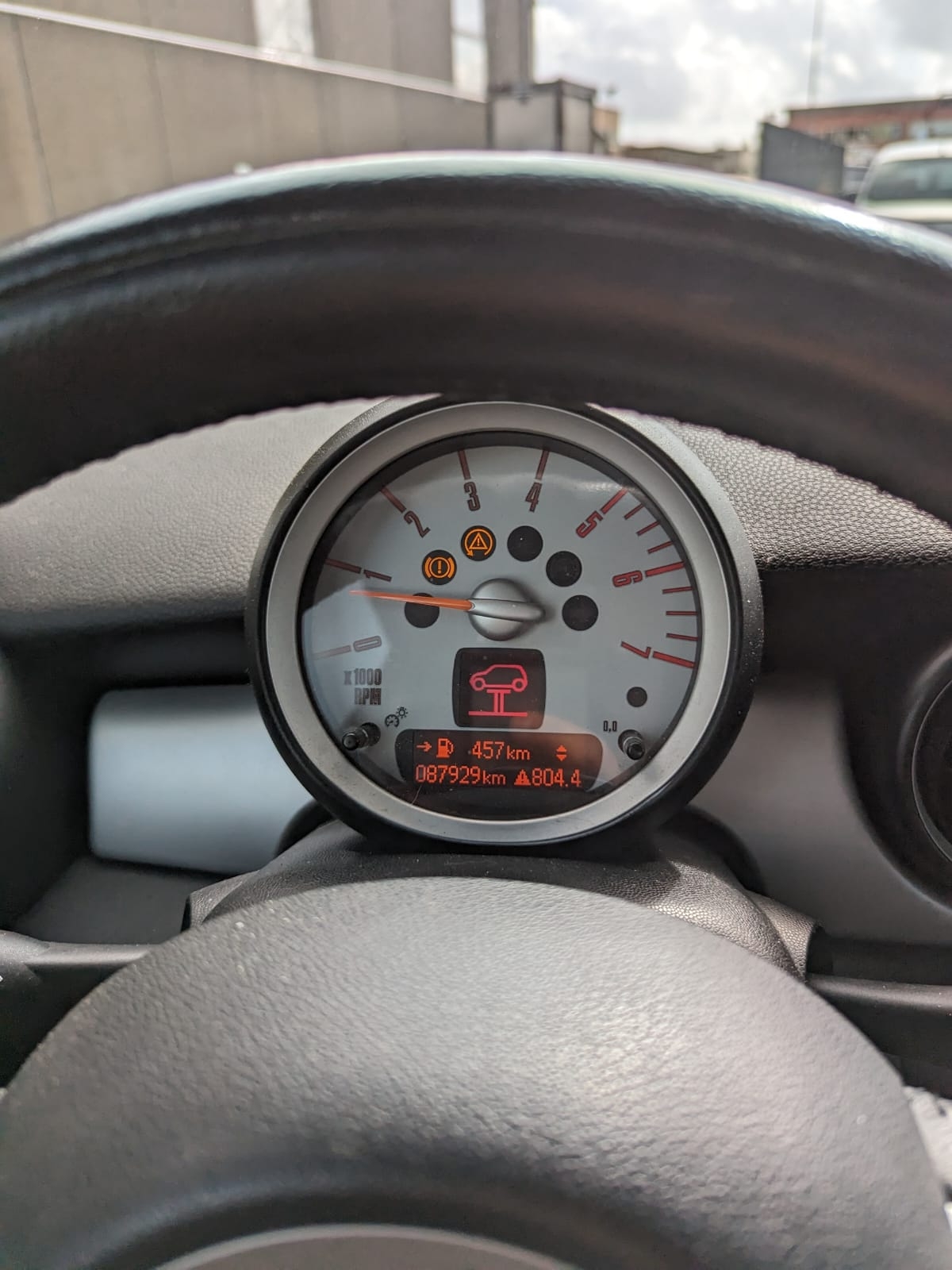

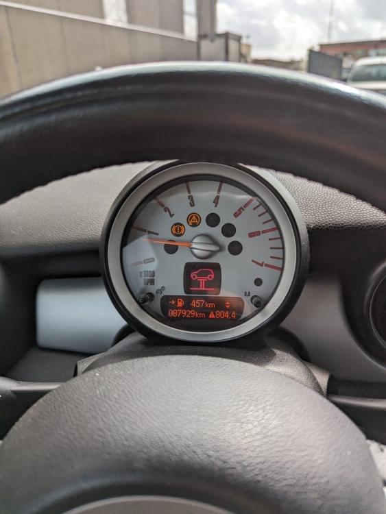

Andrea Ferre Inviato 28 Agosto 2023 Segnala Condividi Inviato 28 Agosto 2023 Buongiorno a tutti, ieri dal nulla mi si è presentato il seguente problema (vedi foto e video allegati): dopo aver lasciato 4 giorni la MINI in un parcheggio di un aereoporto, mi si è accesa la spia rossa del ponte assieme alle spie del punto esclamativo e del segnale di pericolo. All'accensione l'auto non partiva, si accendeva spia ponte e quella del segnale pericolo (vedi video allegato) e mi faceva un rumore come un ticchettio in prossimità del posto dei piedi del passeggero. Dopo varie volte , l'auto è partita ma solo quando la spia del ponte all'accensione diventata gialla, segnalando comunque le spie pericolo e punto esclamativo. Arrivato a casa e spenta l'auto non ripartiva, appena il quadro dava le spie delle prima ripartenza, l'auto è ripartita e sono riuscito ad arrivare ad un elettrauto con esperienza ventennale in BMW. Qui il bello: è capitato ad altri possessori di MINI che l'auto improvvisamente avesse questo problema (me la deve ancora controllare e confermare) ma mi ha messo all'erta su un probabile problema di non riconoscimento della chiave o Comunque dell'auto da parte della centralina che richiederebbe un intervento specializzato in MINI con costi che superano i 1000 euro. Vi chiedo un parere da neofita perché mi viene già da strapparmi i capelli. (nelle immagine metto le spie accese di quando l'auto parte, mentre nel video si vede le spie di quando l'auto non parte e fa quel rumore strano) Grazie in anticipo. WhatsApp Video 2023-08-28 at 11.21.13.mp4 Link al commento Condividi su altri siti Altre opzioni di condivisione...
Steven Inviato 28 Agosto 2023 Segnala Condividi Inviato 28 Agosto 2023 Ciao @Andrea Ferre la batteria quanti anni ha? la spia rossa dell’auto sul ponte e’ la spia del tagliando da effettuare quanto tempo hai fatto l’ultimo? il ticchettio che senti,zona piedi passeggero x intenderci mi vien da pensare ad un rele’ nella centralina fusibili che c’e’ li e qui’ veniamo al discorso batteria ho paura che hai la batteria che sta andando,x questo ti ho chiesto quanto tempo ha le MINI hanno una centralina di gestione energia che quando la batteria sta x esaurire possono dare problemi di spie che si accendo a casaccio radio e clima non funzionanti e cosi’ via. la cosa che mi fa pensare alla batteria e’ il rele’ che continua ad eccitarsi a caso. pero’ tutto puo’ essere perche’ se il problema e’ quella centralina lo tra ricambio e codifica si,ti costa parecchio Link al commento Condividi su altri siti Altre opzioni di condivisione...
Vam Inviato 28 Agosto 2023 Segnala Condividi Inviato 28 Agosto 2023 Ciao… spero anche io sia solo la batteria, ma mi sembra strano si sia accesa a questo punto… falla controllare, che se va bene è quella come a ben detto @Steven. Link al commento Condividi su altri siti Altre opzioni di condivisione...
Andrea Ferre Inviato 29 Agosto 2023 Segnala Condividi Inviato 29 Agosto 2023 Purtroppo la batteria l'ho cambiata neanche 1 anno fa..unica cosa, la sostitui io con un batteria che non era adatta allo start e stop..ma mai mi aveva dato problemi. Grazie comunque per il consiglio, ora l'ho portata da questo elettrauto..mi farà sapere e vi aggiorno. Un saluto Link al commento Condividi su altri siti Altre opzioni di condivisione...
