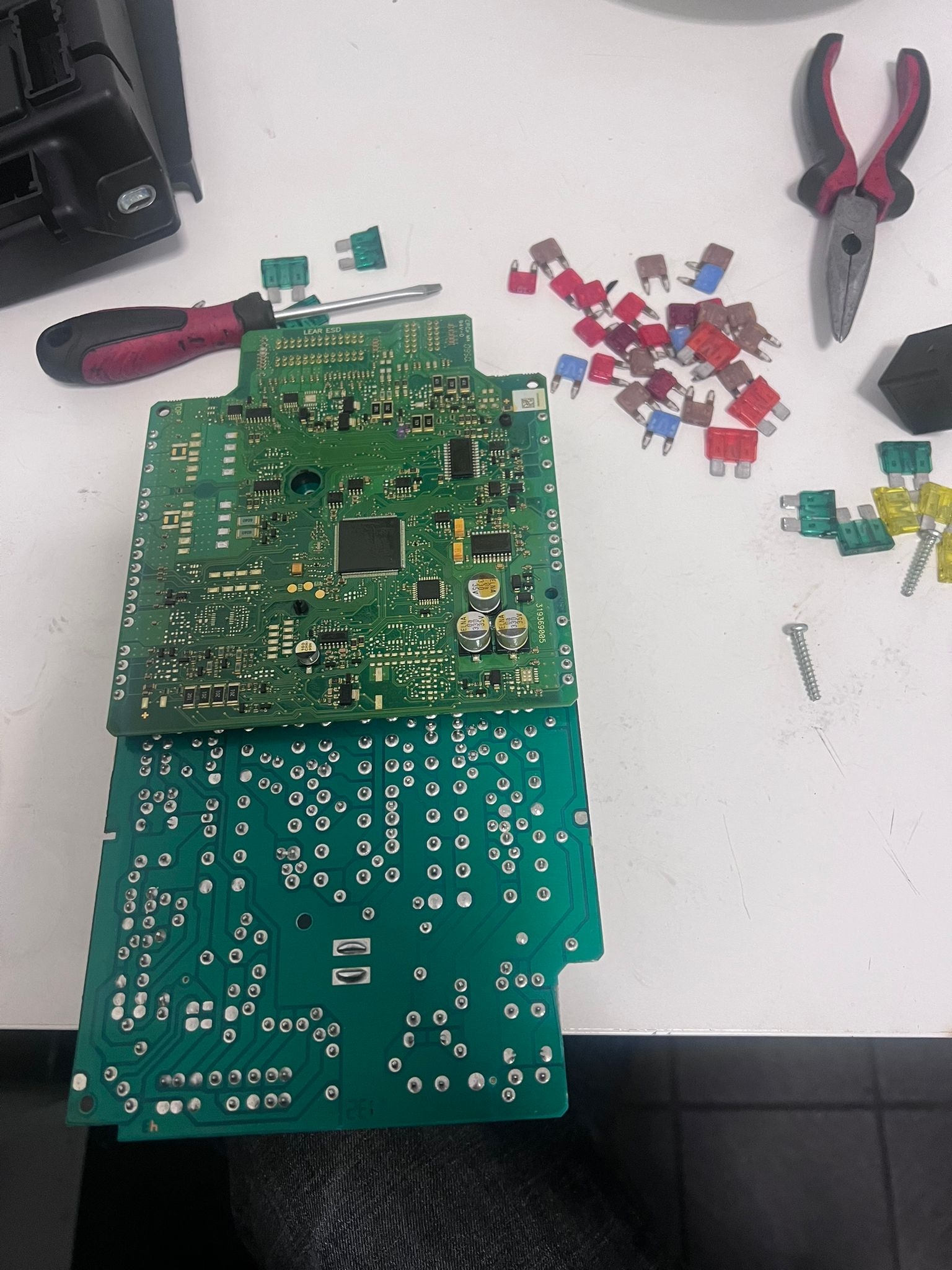

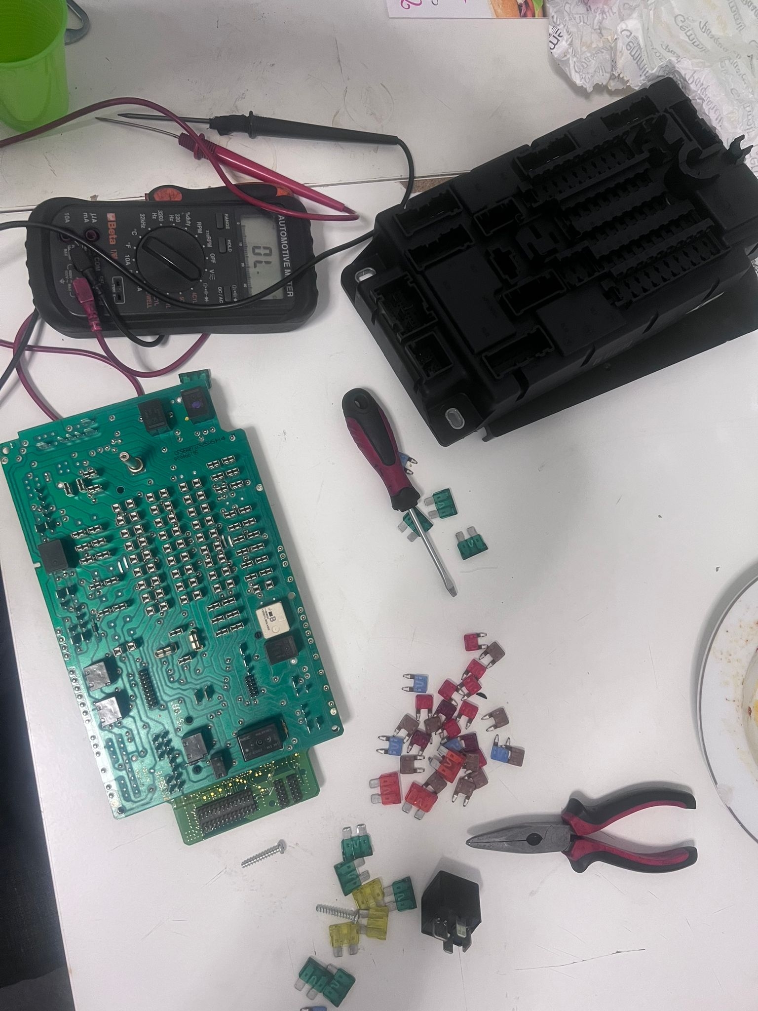

Fabio_n1 Inviato 21 Ottobre 2023 Autore Segnala Inviato 21 Ottobre 2023 Ragazzi buon giorno.... Posso confermare che il problema è il body computer!. È irreparabile.... Che p.....e!!! Xo almeno abbiamo capito cos'è! Oltre a quello c'era una piccola perdita sul tubo sotto il collettore e dalla guarnizione della pompa dell'acqua. Smontato mezzo motore x sostituire il tutto... Poi mentre c'eravamo abbiamo controllato il termostato e non apriva il circuito... Sostituito pure quello.... E pensavo di aver Sistemato tutto.... Ma..... Non partiva la ventola di raffreddamento! Mi veniva da piangere! Controlliamo anche quello e alla fine è risultata una pista sulla centralina bruciata.. Riparata da uno serio e la macchina e apposto... Vi allego le foto del body computer aperto giusto x curiosità x come sia fatto internamente Totale lavori : Sostituito pompa acqua non originale Sostituito cinghia servizi Sostituito tubo acqua Sostituito termostato non originale Riparato pista centralina Sostituita pompa benzina non originale Sostituito body computer e riprogrammato antigelo 1200 euro! Spero ora vada tutto alla grande! Altrimenti mi sa che dovrò venderla! Cmq ringrazio tutto il gruppo x il supporto e le informazioni che mi hanno dato! Questo è un bel gruppo e sinceramente spero di non averne più bisogno nel riparare qualcosa Ma solo nel condividere esperienze o upgrade sull'auto! Vi mando un saluto buon weekend 1
