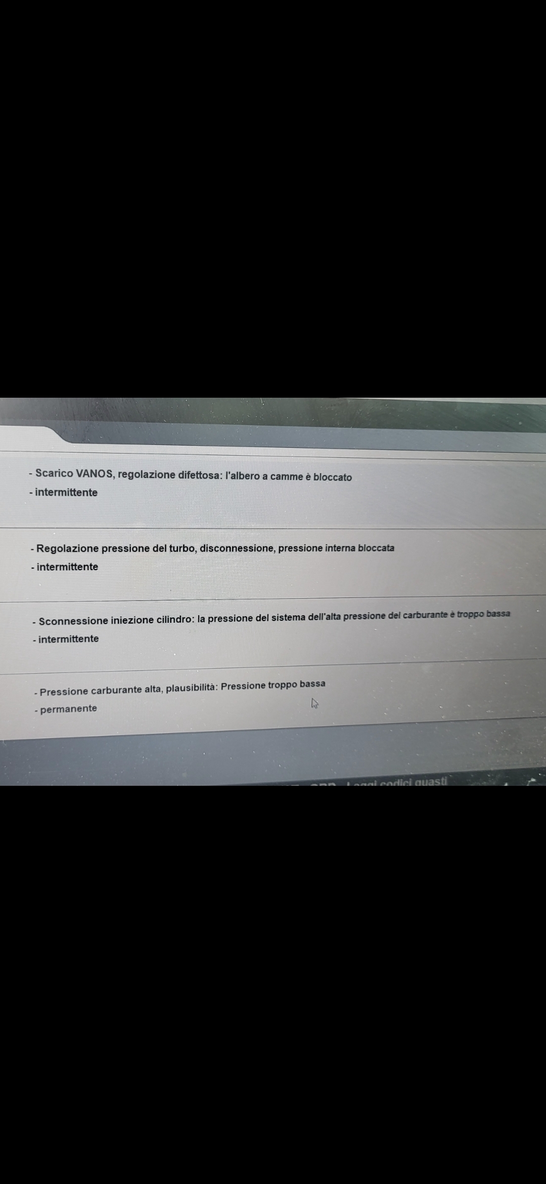

@Steven 123 mila.
@MINIco007
Mi esce questo con il computer...
Chi me lo ha prestato mi ha detto di non far caso a quelli intermittenti..   Xké possono essere dovuti alla batteria scarica dell'auto (ovviamente dopo milioni di volte a provare l'accensione) .....
Ma è un sensore o proprio la pompa alta pressione ?
Intanto ringrazio tutti x il supporto!

@Fabio_n1
Secondo me
vedendo gli errori in diagnosi
e’ la pompa ad alta pressione il pressione
quando la diagnosi a random da’ mamcata accensione o mamcata pressione cilindro 1-2-3-4 90/100 il problema sta li
con una diagnosi ufficiale si riesce ad avere una certezza maggiore
leggo anche l’errore sul vanos
che come ti ha consigliato l’amico @MINIco007 potrebbe esser il sensore guasto
ma quando parte la pompa ad alta pressione gira tutto male e di conseguenza i sensori leggono male un po’ tutto
secondo la mia esperienza,ci son troppi errori comuni dovuti allo scompenso della pompa ad alta pressione
in ogni modo la mia e’ una congettura vista senza visionare l’auto
portala da un bravo meccanico da far vedere
resetta gli errori
lancia una diagnosi x scrupolo x vedere se ti ha resettato davvero gli errori
metti in moto
rilancia la diagnosi
se ti da’ errori differenti allora il problema sta nella pompa ad alta pressione
se gli errori restano i medesimi si puo’ pensare di iniziare a cambiare il sensore vanos e vedi come va
ma comunque io la porterei da un bravo meccanico a far vedere x bene

Inviato (modificato)
2 ore fa, Steven ha scritto:
Io non l'ho portata da nessuno momentaneamente...  Almeno x ridurre i costi...
Mi sono fatto prestare un PC con un programma x la diagnosi e volevo vedere se riuscivo a risolvere da solo o magari con il supporto di qualcuno visto che ogni volta che si rompe qualcosa su questa macchina ti devi vendere 1 rene!
Adesso ho resettato tutto! Sto Caricando la batteria xké è scarica e domani provo a fare l'avviamento e vedere cosa esce!
Intanto vi ringrazio e spero non sia la pompa alta pressione xké non costa proprio 2 lire...  Anzi!
