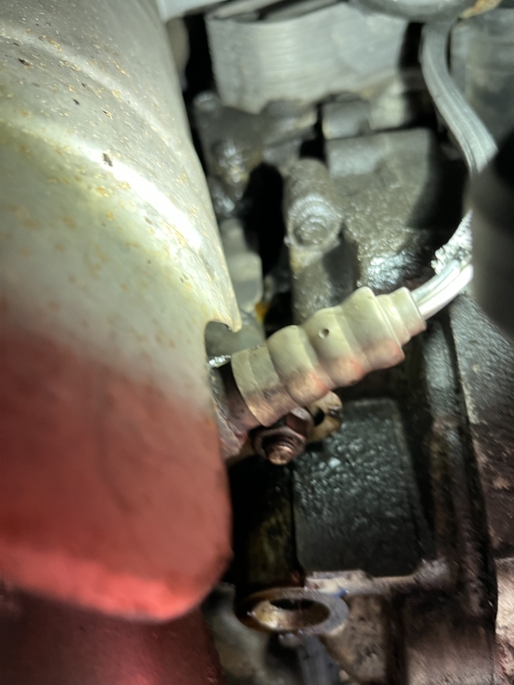

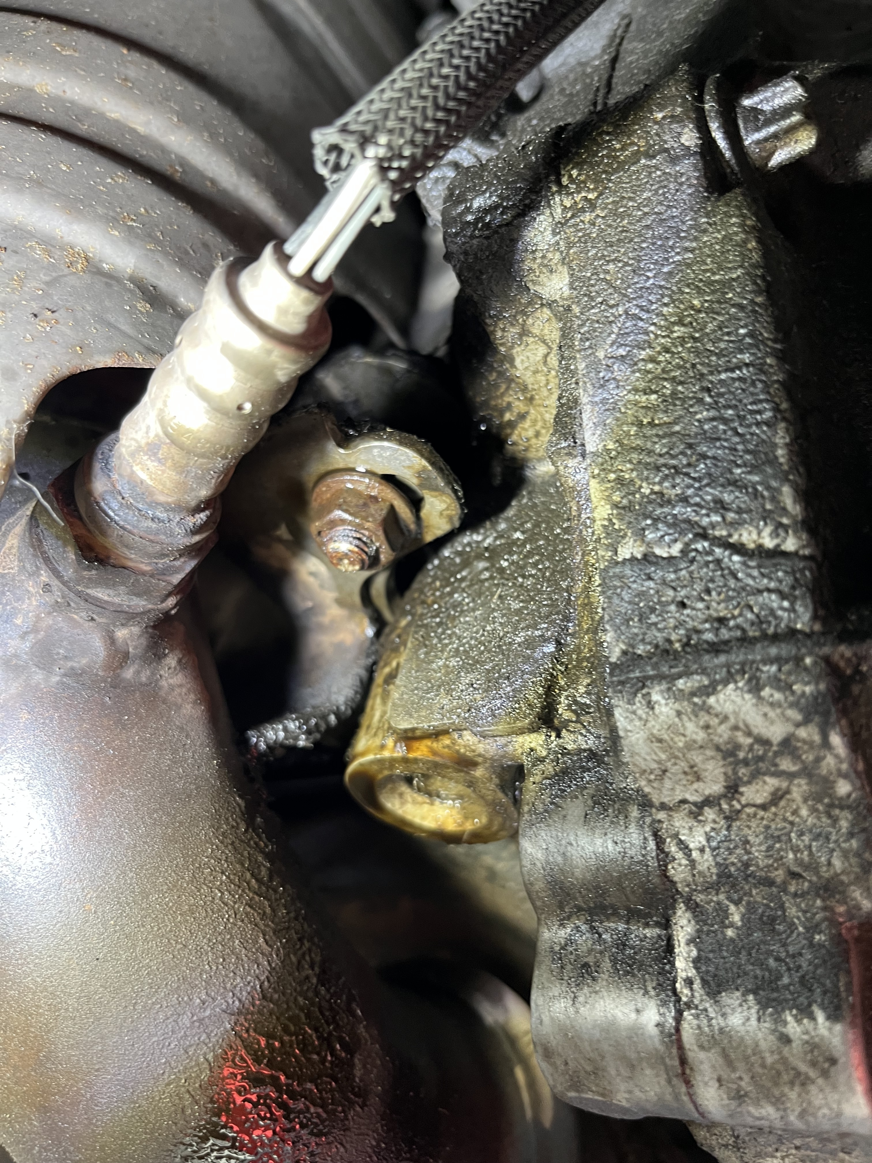

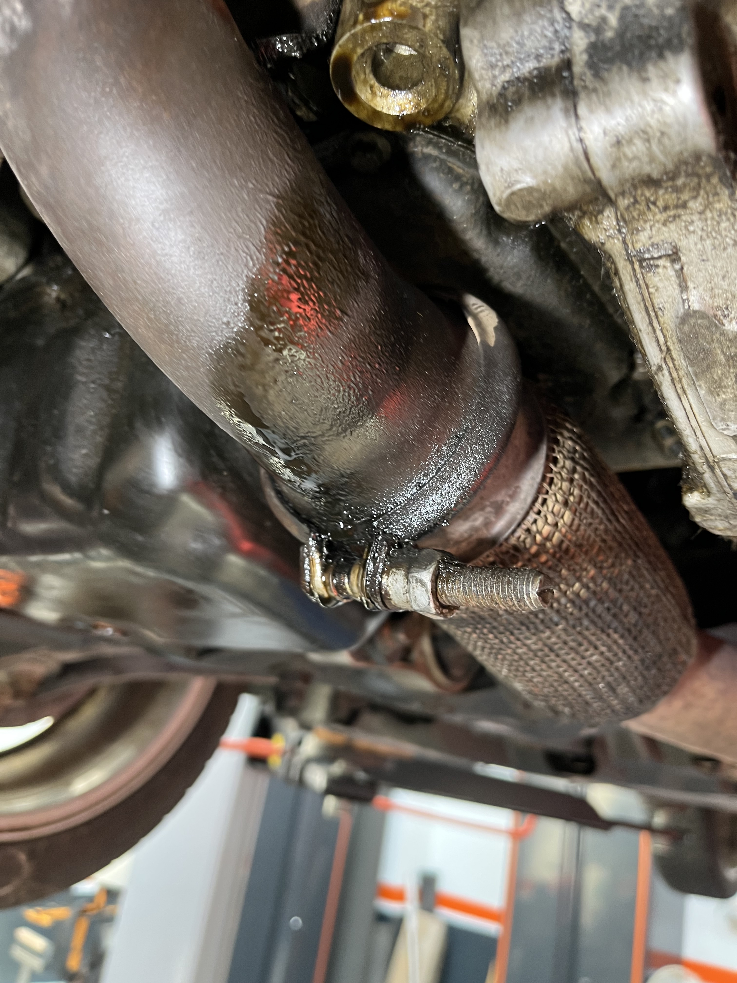

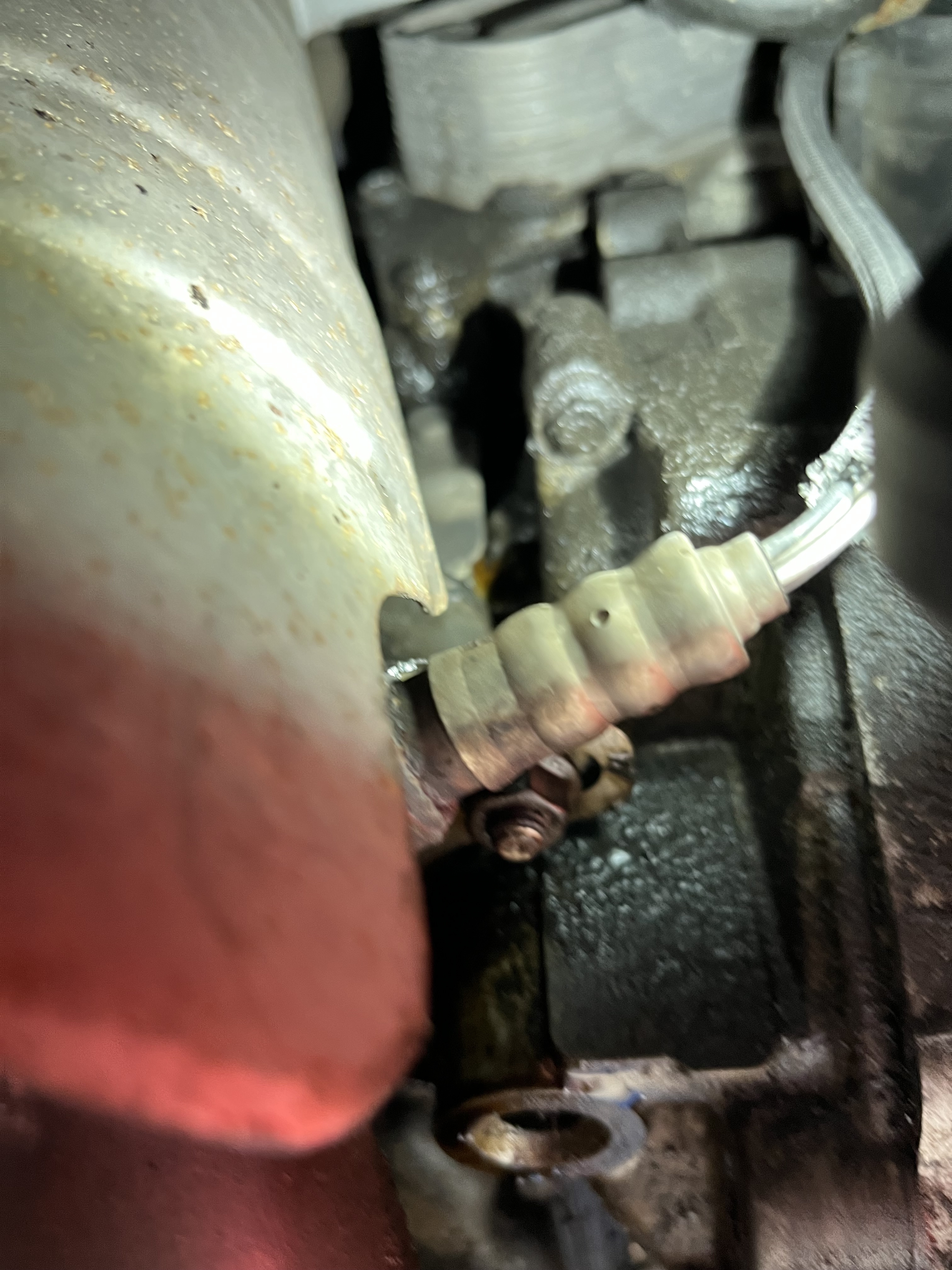

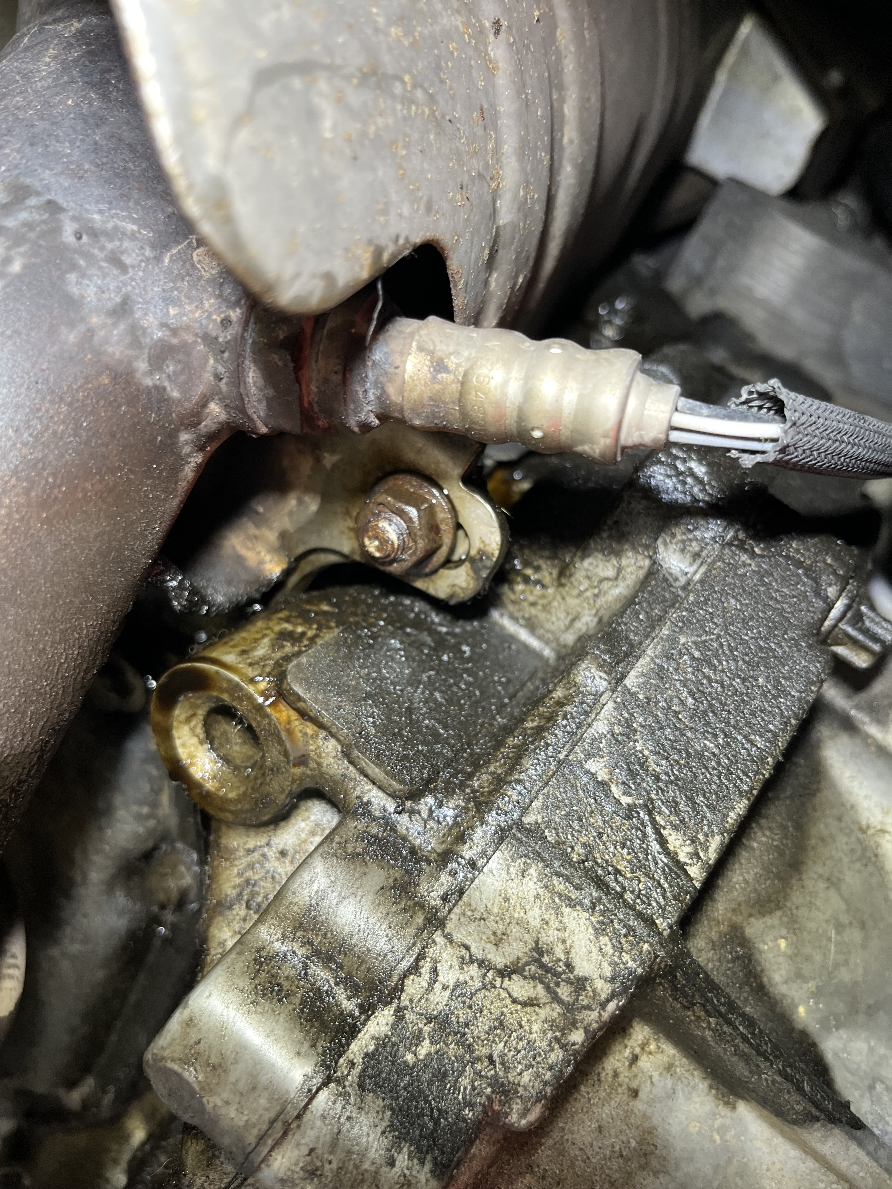

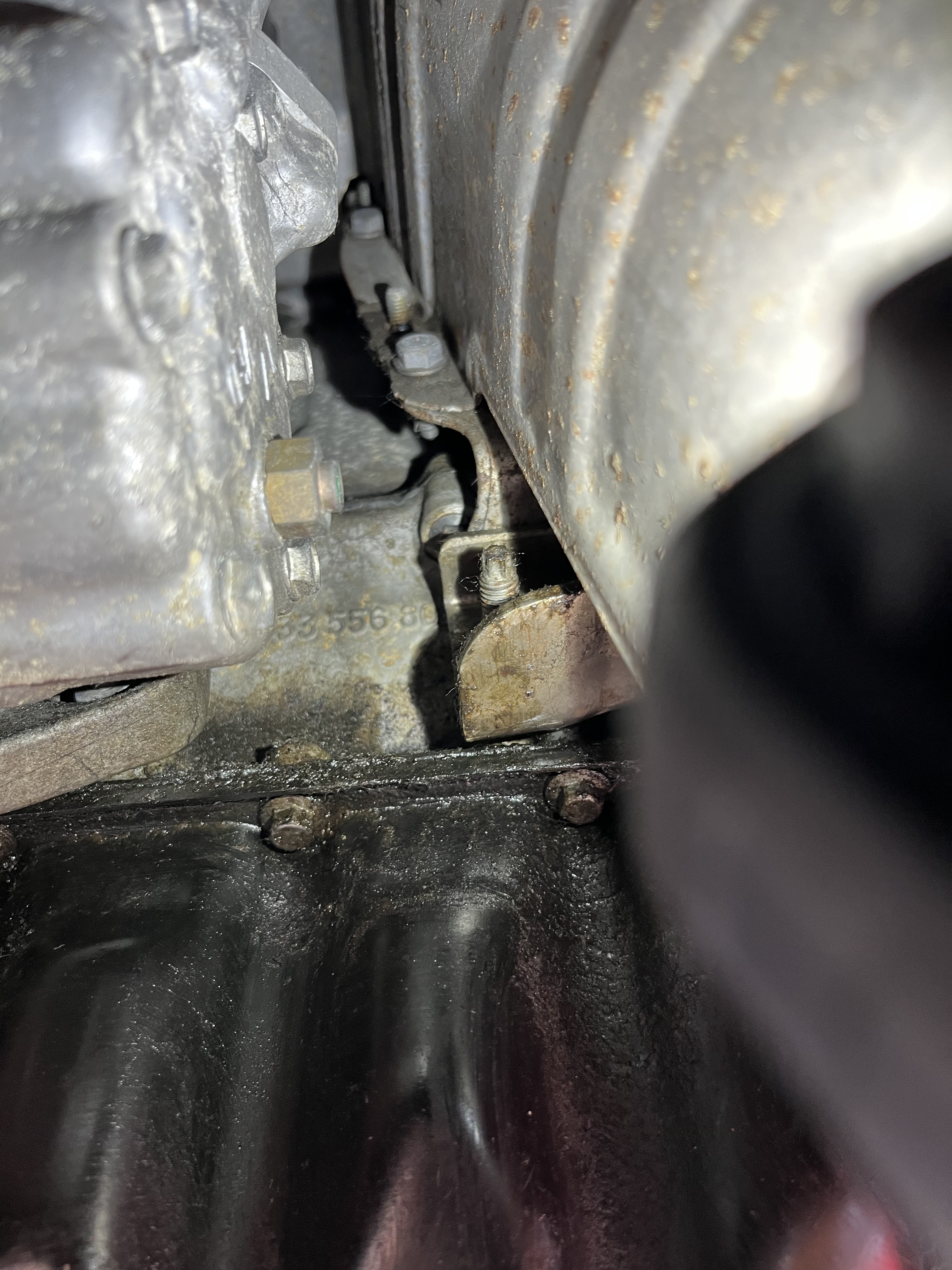

Domanda, è possibile che lo scambiatore acqua olio perda? O magari è il tubo olio del turbo? Ho questa perdita di olio. Che ne pensate? Ps ho attaccato il lettore della diagnosi e da un po’ di errori come catalizzatore centralina luci e altri che non ho decifrato. Consigli su dove far fare una diagnosi da qualcuno che smanetta sulle MINI e che sia pratico?

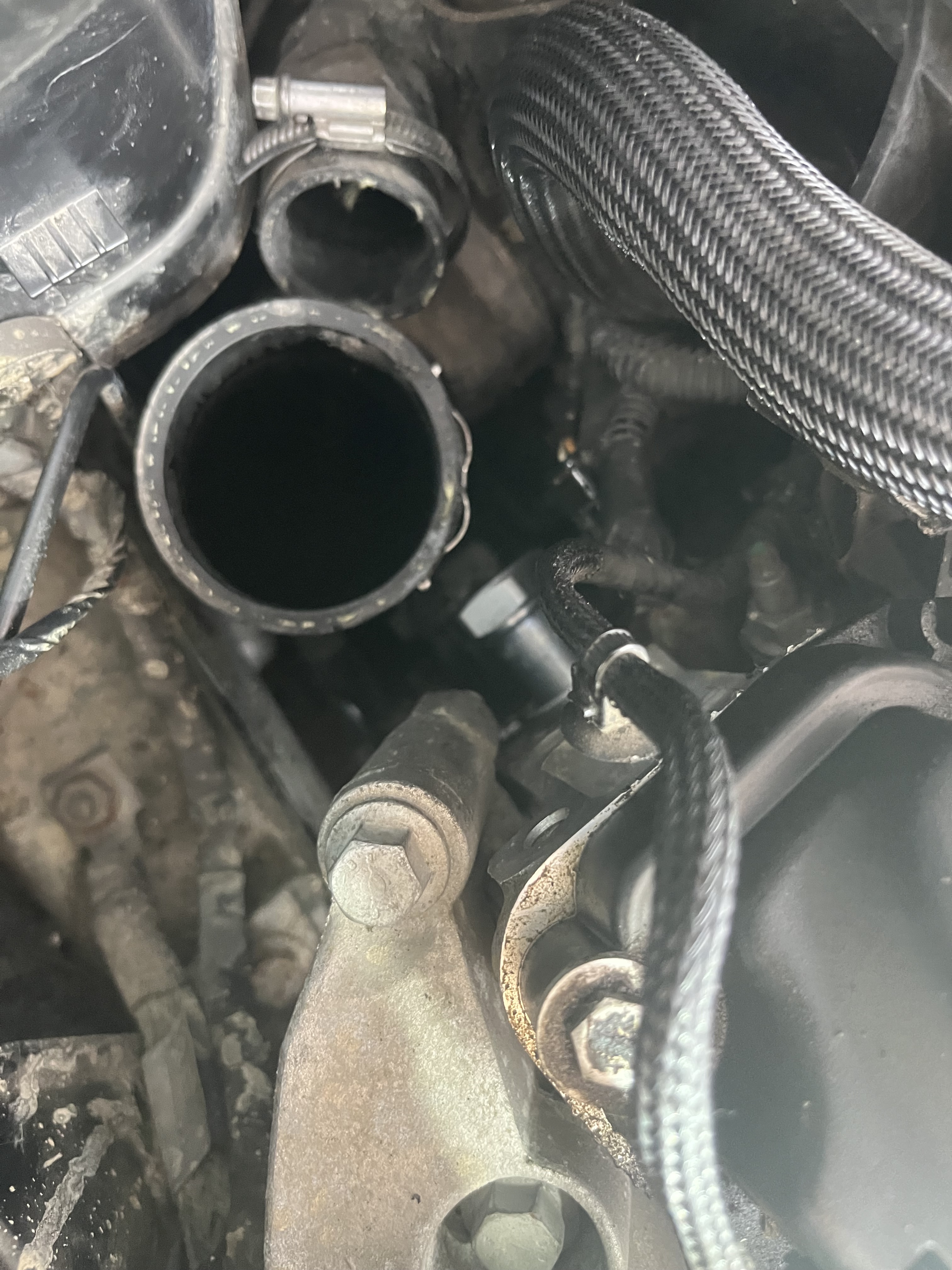

Eccomi qua, allora i meccanici sono abbastanza impegnati e prima di settembre non se ne parla. Mi sono messo di buona lena ho alzato l'auto sul ponte e ho scoperto che:
-la frizione elettrica della pompa dell'acqua sobbalza e fa rumore.

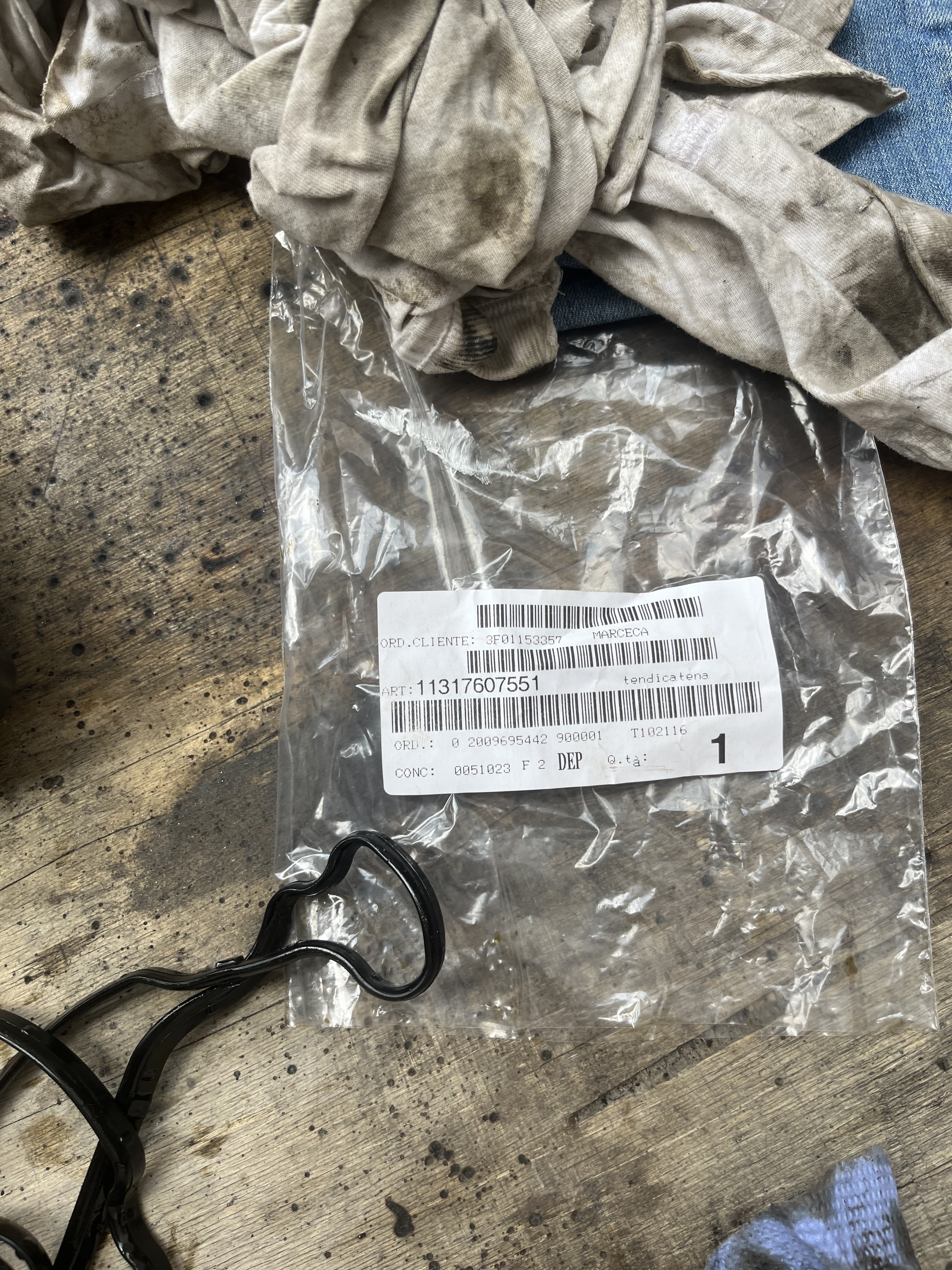

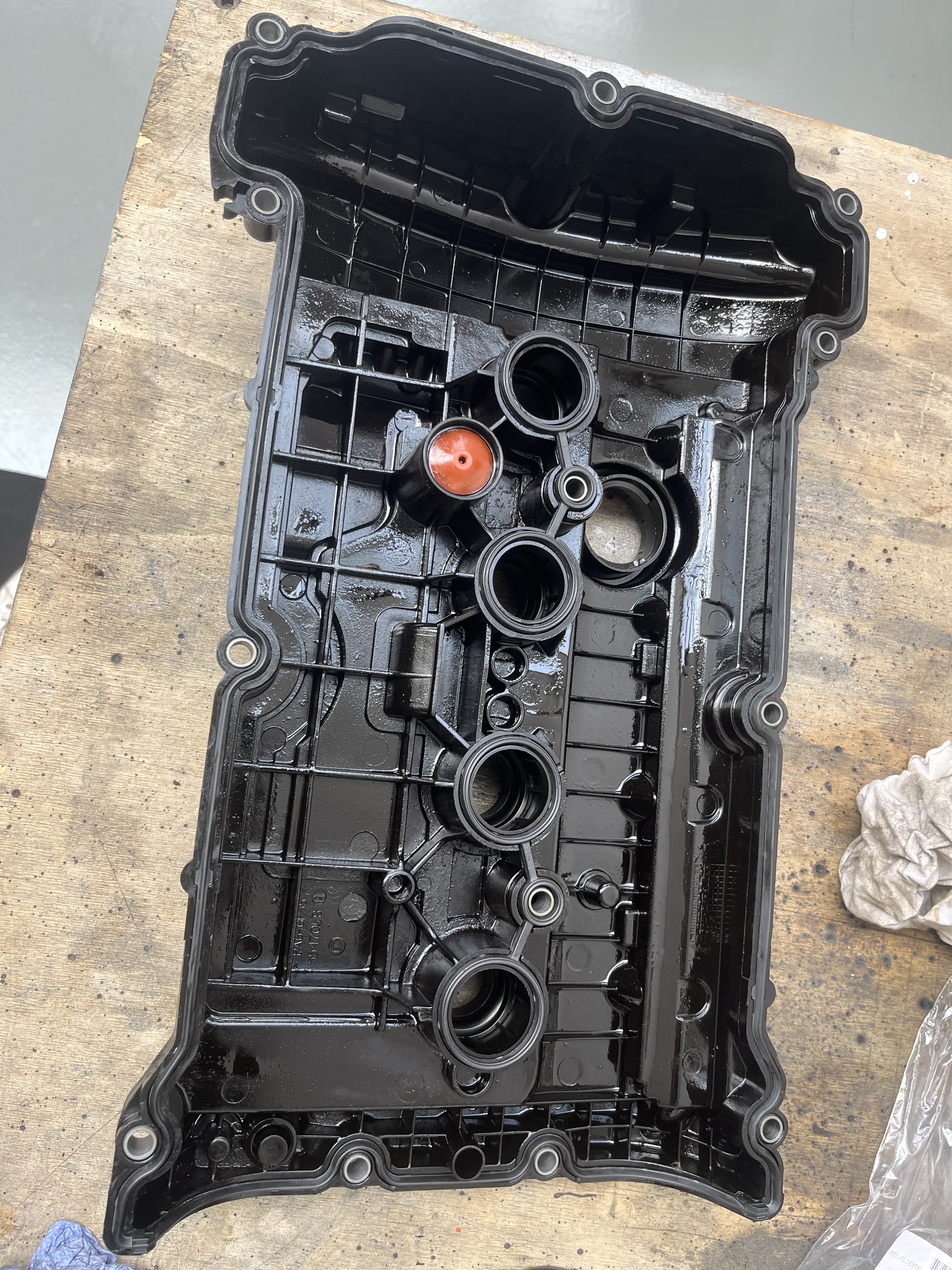

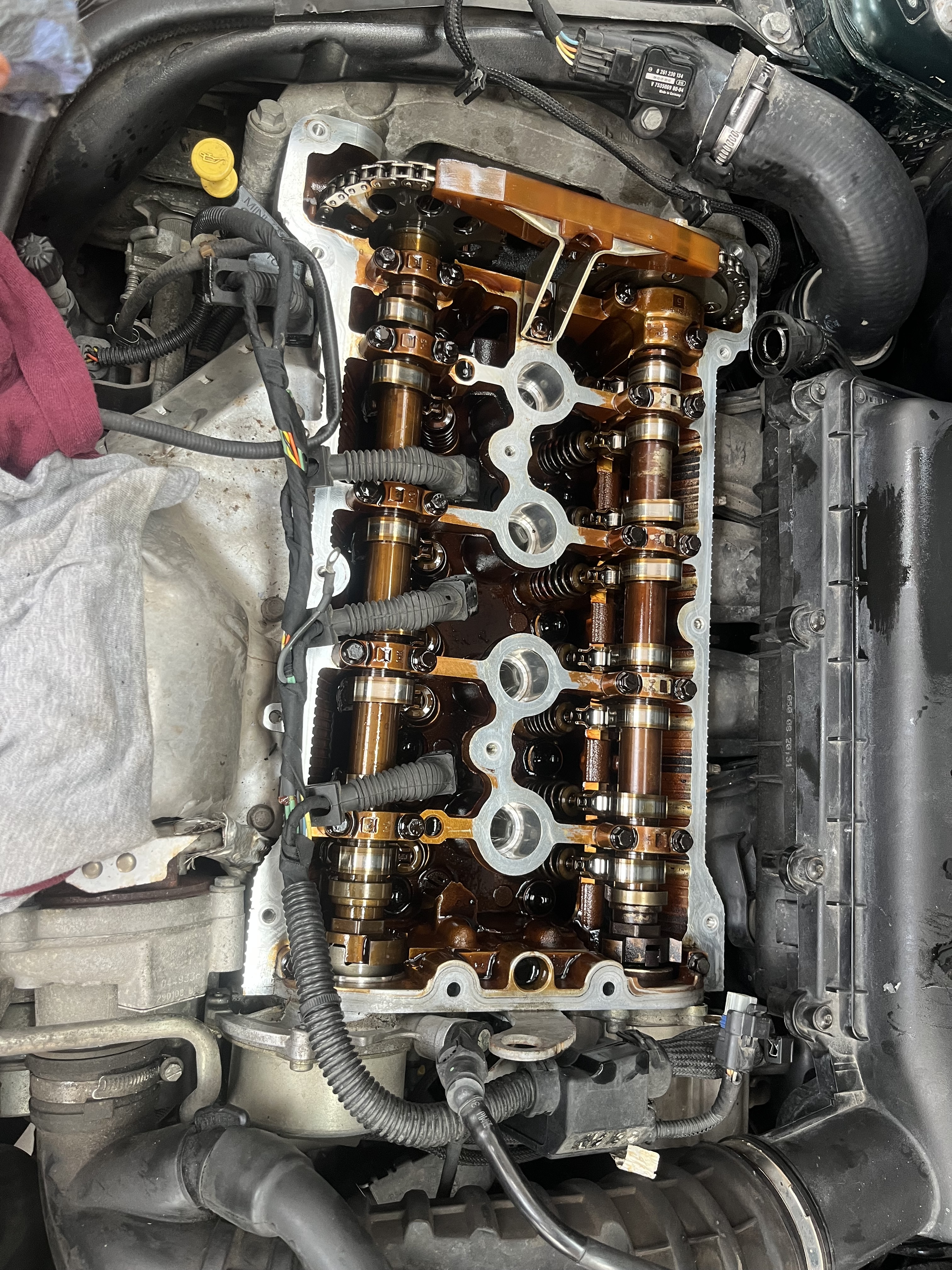

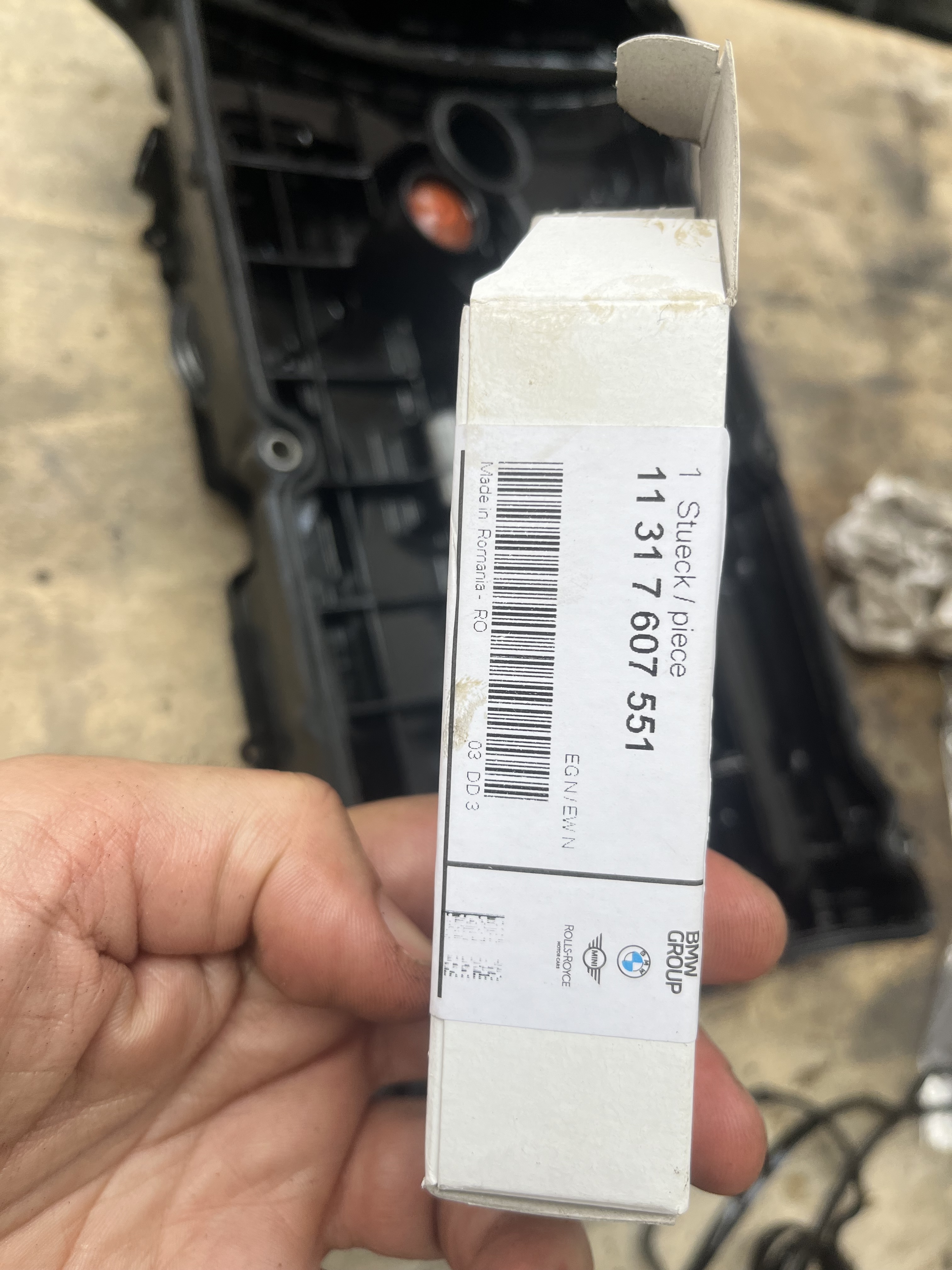

- la guarnizione del coperchio valvole trafilava e l'ho sostituita anche se allo  smontaggio risultava essere morbida ( probabilmente è stata già cambiata e se ancora dovesse trafilare sarà da cambiare il coperchio).

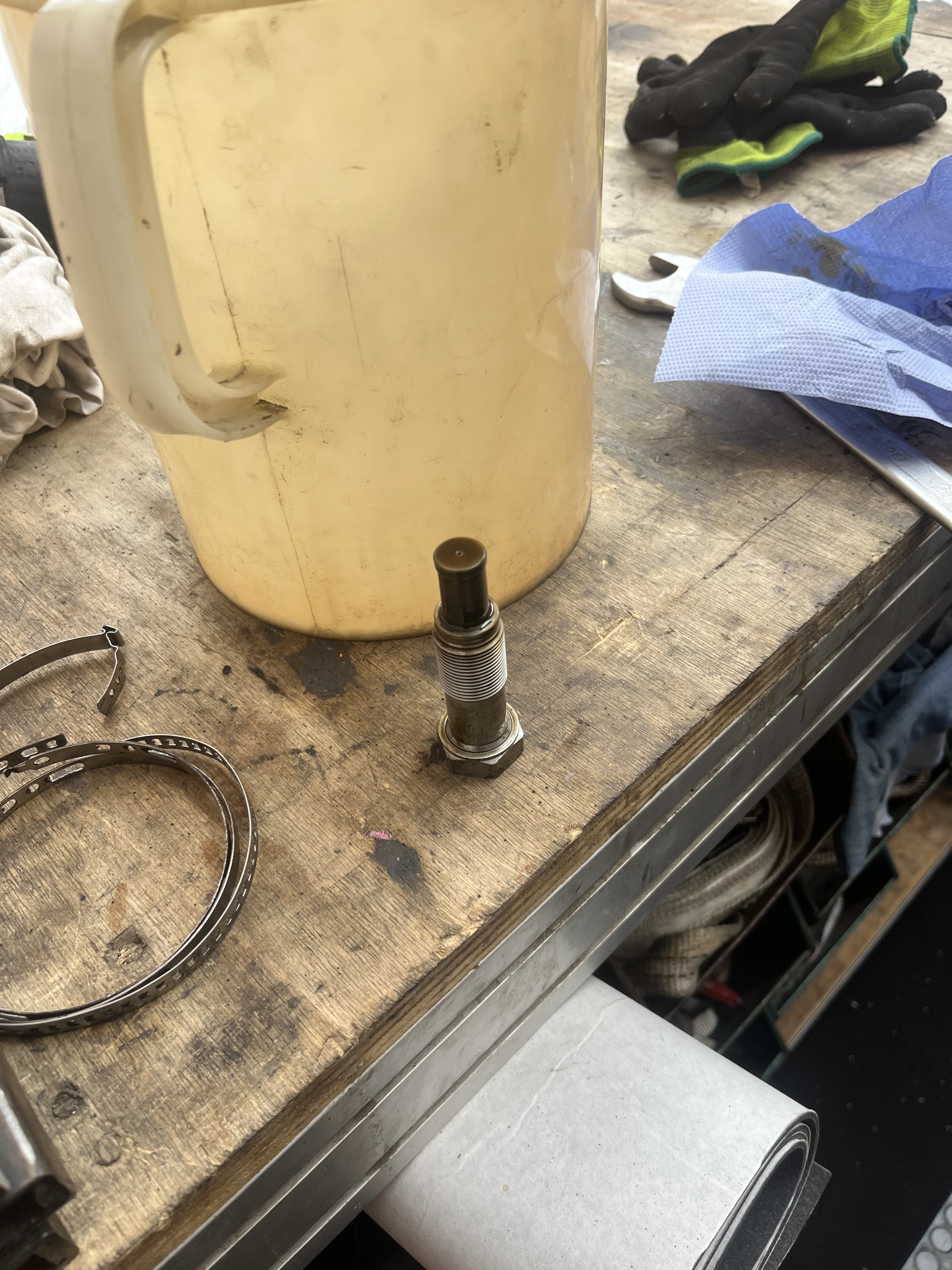

- ho cambiato il tendicatena con la versione aggiornata.
- credo che la perdita d'olio sia dovuta alla guarnizione dello scambiatore o altrimente a qualche tubazione inferiore della turbina. La metterò in modalità service ma andando in vacanza se ne parlerà ormai a settembre.
una cosa curiosa che mi ha convinto ad acquistare due oil catch tank è il fatto che all'interno del coperchio valvole da uno dei due fori è uscito, una volta inclinata, dell'olio. li c'è qualche pezzo da cambiare?

per la perdita purtroppo devi pulire tutto il motore, metterla sul ponte e capire da dove esattamente perde, ma se andrai dove ti ho indicato vedrai che risolvi, qui purtroppo è difficile aiutarti e mi spiace non poterti dire altro.
