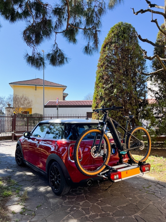

Berto Inviato 26 Aprile 2023 Segnala Condividi Inviato 26 Aprile 2023 Secondo me un’altra soluzione (anche se mi sa difficile nel recupero pezzi) è quella di fare la predisposizione OEM per il porta bici. Ovvero trovare il longherone posteriore con i supporti e supporto presa, comprare una presa elettrica anche aftermarket e trovare il porta bici per l’R56. Io l’ho fatto sulla mia Cooper F56, è stato un bel lavoretto da fare ma ci sono riuscito. Cosi non hai problemi di omologazione del gancio traino. 1 Link al commento Condividi su altri siti Altre opzioni di condivisione...
