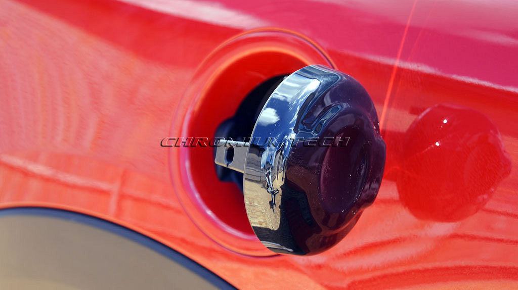

Ho un problema con lo sportellino del carburante della mia f56 jcw.
Superata una certa velocità (180 kmh circa, chiaramente raggiunta in pista) lo sportello del serbatoio si apre!!
Ora, a meno che non sia studiato a posta per creare maggiore deportanza😂 credo di avere un problema.
Ho verificato e chiudendo l'auto da telecomando lo sportellino si blocca ma chiudendo l'auto dal tasto interno, o quando le porte si chiudono automaticamente in corsa questo non avviene.
Che voi sappiate esiste una codifica che possa fare chiudere sempre lo sportellino quando le altre porte sono chiuse?
Grazie

Hai capito bene, seppur a favore di vento, si apre.
credo si crei una turbolenza che lo spinge verso l'esterno.
sembra assurdo pure a me, ma succede proprio questo.
ovviamente non si apre del tutto, diciamo a metà della corsa completa

Mi viene da pensare a qualche problema alla molla stessa, controlla se aprendolo fa cmq forza e se chiudendolo si chiude da se (con forza di inerzia) se così non fosse la molla di tenuta ha ceduto e serve la sostituzione (non so se solo di quest'ultima) o dell'intero sportellino.

Al di là che non dovrebbe comunque aprirsi, qualcosa non va, si deve bloccare a prescindere la chiusura.
Probabilmente è come dice Stefano e c’è un problema alla molla che scatta in apertura.

Secondo me il problema é di codifica.
La molla ha la giusta resistenza.
Io dico che dovrebbe bloccarsi come tutte le altre porte quando si è in movimento o come quando chiudo la macchina da telecomando
Potete fare una verifica?
Con auto in moto e porte chiuse dall' interno il vostro sportellino si apre?

Ho provato sulla mia F60 JCW che dovrebbe avere lo stesso schema:
MINI accesa, chiusa con il blocco serrature interno ---》lo sportell(in)o si apre.
Quindi come la tua.

a questo punto non so che dire, ho verificato e la molla è ok, chiude da sola lo sportellino e ha una buona resistenza.
ho provato a sistemare meglio il laccetto del tappo carburante, magari ne impediva la chiusura completa.
farò attenzione la prossima volta che andrò in pista.
intanto ho mandato una mail all'assistenza bimmercode per capire se possa essere codificata la chiusura dello sportellino anche quando l'auto è in movimento.

aggiornamento, l'assistenza bimmercode mi ha risposto dicendo che al momento non hanno info inmerito a questa codifica.
ho provato a smanettare un po con bimmercode e ci sono delle voci che secondo me potrebbero fare al caso mio, ma non mi azzardo a fare tentativi a casaccio.

Ciao Ragazzi, con le belle giornate e quindi con le piste di nuovo aperte si é ripresentato il problema(mai risolto).
Sto impazzendo...in BMW dicono che lo sportello é ok, ma non potendo provare l auto a velocità sostenute mi dicono di cambiarlo preventivamente.
Dato il costo, vorrei evitare
Idee?
Soluzioni con qualche codifica?
