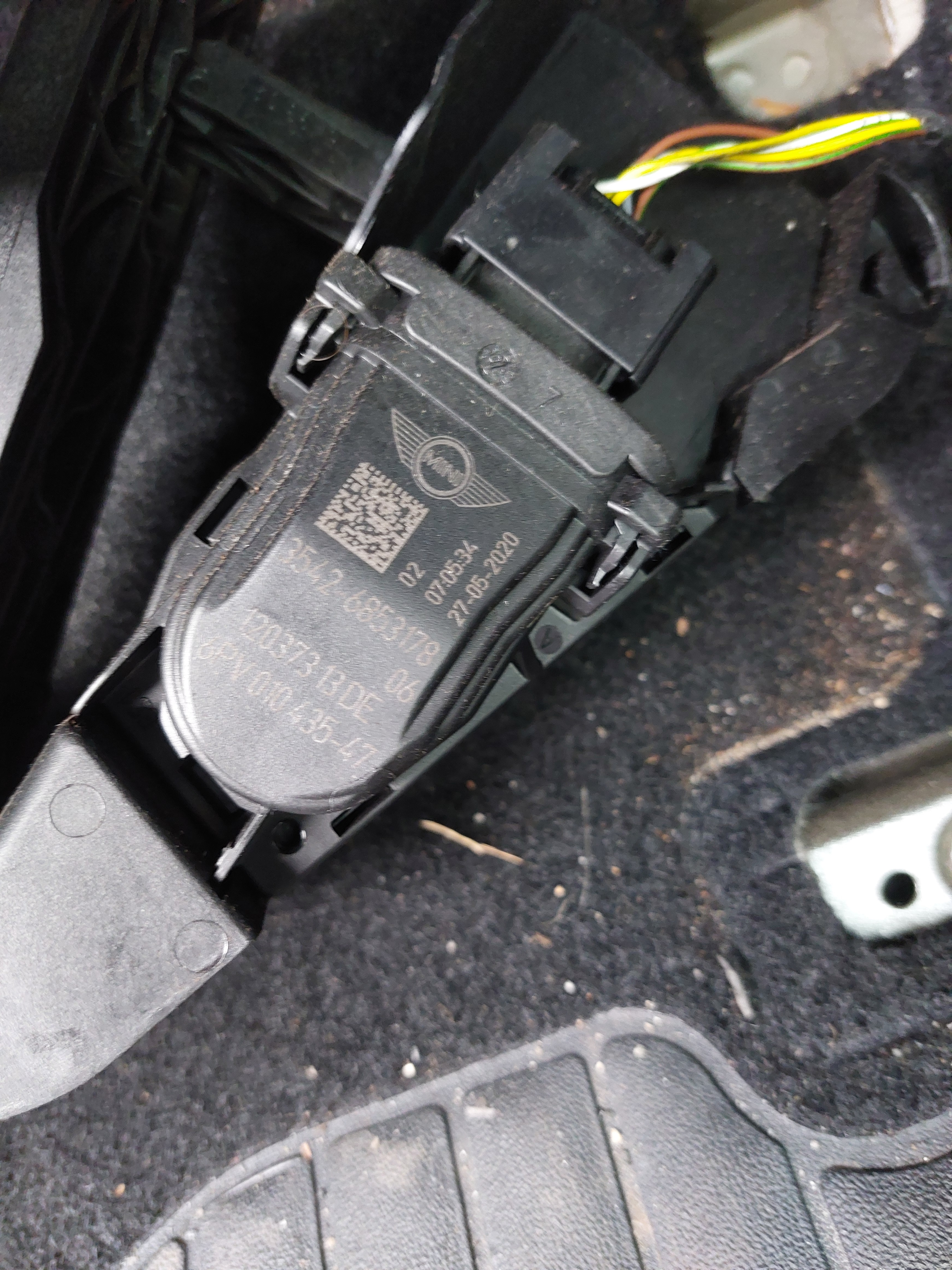

Piccolo aggiornamento! Prima di ordinare il pedale dell'acceleratore ho smontato il mio. Il codice indicato nel primo post è quello corretto per sostituire il pedale, giusto?
Ho poi notato che il copri pedale del freno non calza bello solido come quello di gomma che vi era montato prima. Parliamo di ricambio originale con codice 35006860690.
Modificato da Erre182
