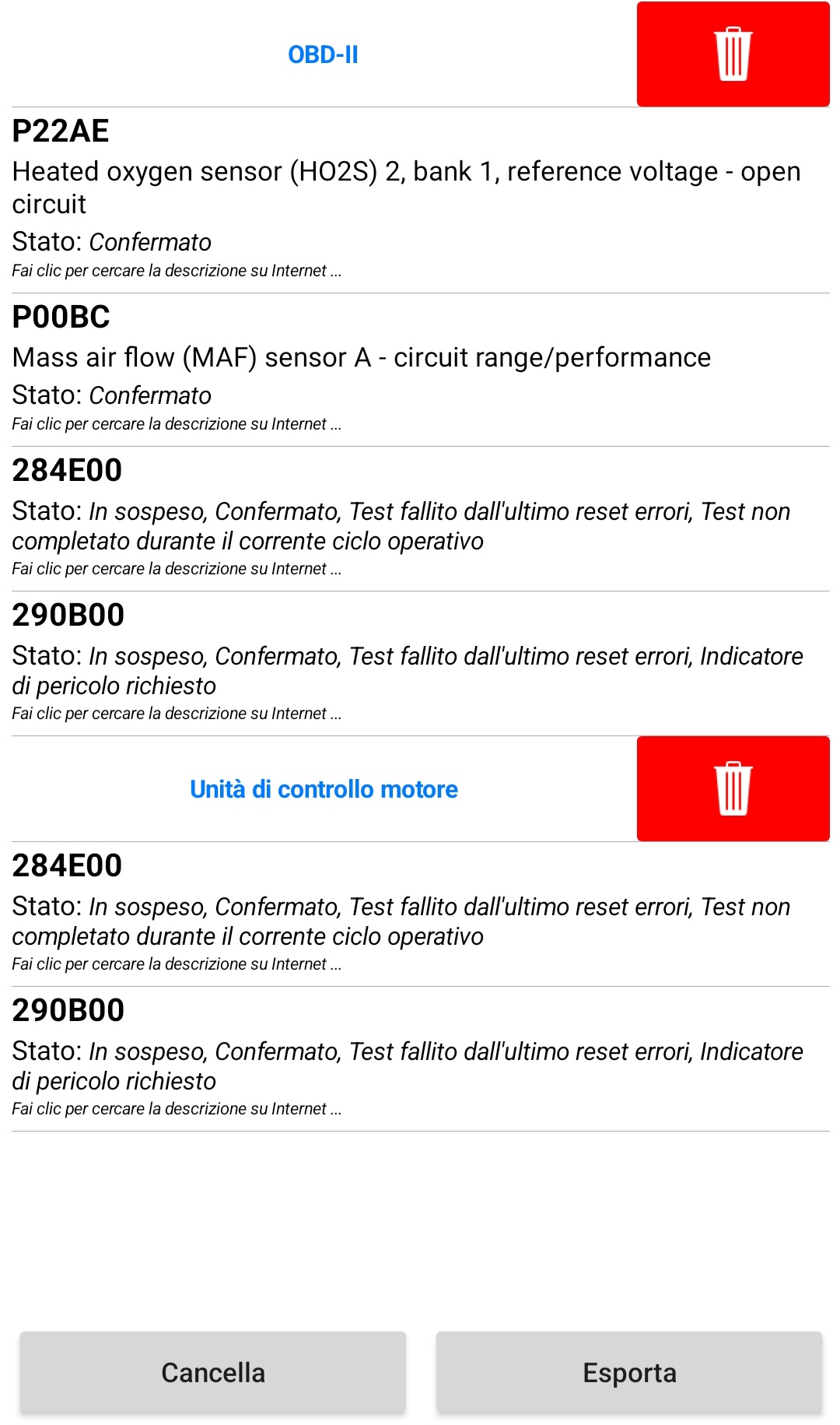

IlMinion Inviato 7 Marzo 2023 Autore Segnala Inviato 7 Marzo 2023 Salve, ho acquistato l obd2 e installato al telefono Car scanner. Questo é il risultato. Ho inoltre resettato ma mentre percorrevo a circa 80km/h si é riaccesa la spia, dando quel sobbalzo che mi spaventa, se dovesse succedere a piu alta velocitá rischio di andare nel muro Cosa può essere? Devo andare alla Mini o anche meccanico generico di fiducia puo risolvere? Di solito faccio sempre i tagliandi dal meccanico generico. Grazie!
Vam Inviato 7 Marzo 2023 Segnala Inviato 7 Marzo 2023 Ciao. Sinceramente farei una diagnosi seria in Mini visto che mi sembra il generico non risolva.
cippy Inviato 7 Marzo 2023 Segnala Inviato 7 Marzo 2023 Sembra un qualche problema relativo all'aspirazione, ma senza una diagnosi profonda che puoi fare solo in mini è difficile da dire.

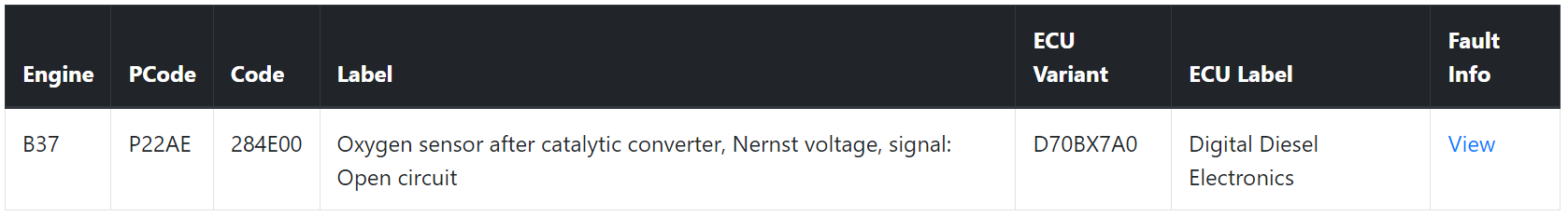

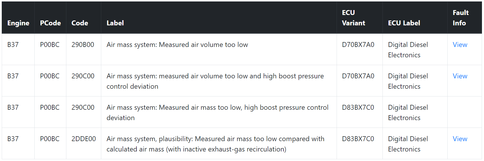

MF4 Inviato 7 Marzo 2023 Segnala Inviato 7 Marzo 2023 4 ore fa, IlMinion ha scritto: Salve, ho acquistato l obd2 e installato al telefono Car scanner. Questo é il risultato. Ho inoltre resettato ma mentre percorrevo a circa 80km/h si é riaccesa la spia, dando quel sobbalzo che mi spaventa, se dovesse succedere a piu alta velocitá rischio di andare nel muro Cosa può essere? Devo andare alla MINI o anche meccanico generico di fiducia puo risolvere? Di solito faccio sempre i tagliandi dal meccanico generico. Grazie! Come avevo previsto il problema principale è legato al condotto di aspirazione otturato, la massa d'aria è insufficiente. Per quanto riguarda l'altro problema con la sonda lambda, non è grave e potrebbe anche dipendere dal valore sballato del rapporto stechiometrico scaturito dall'altro problema principale. Pulisci per bene quel condotto di aspirazione ed i relativi sensori e vedrai che risolvi.
