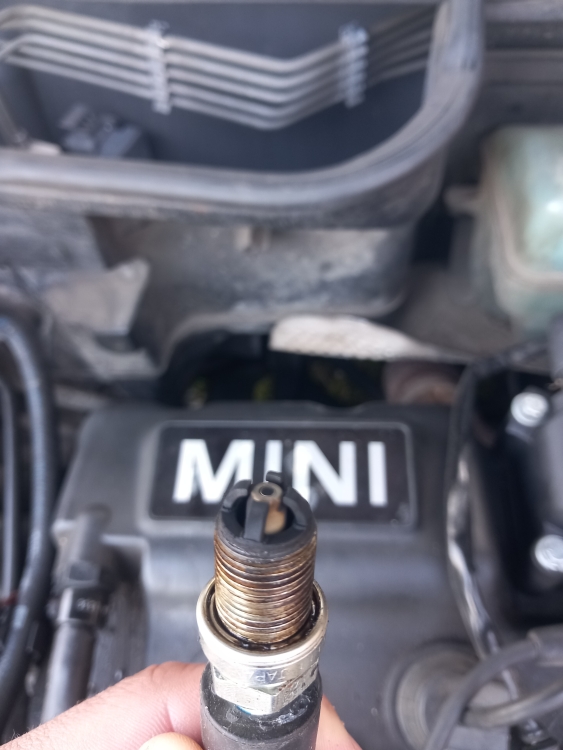

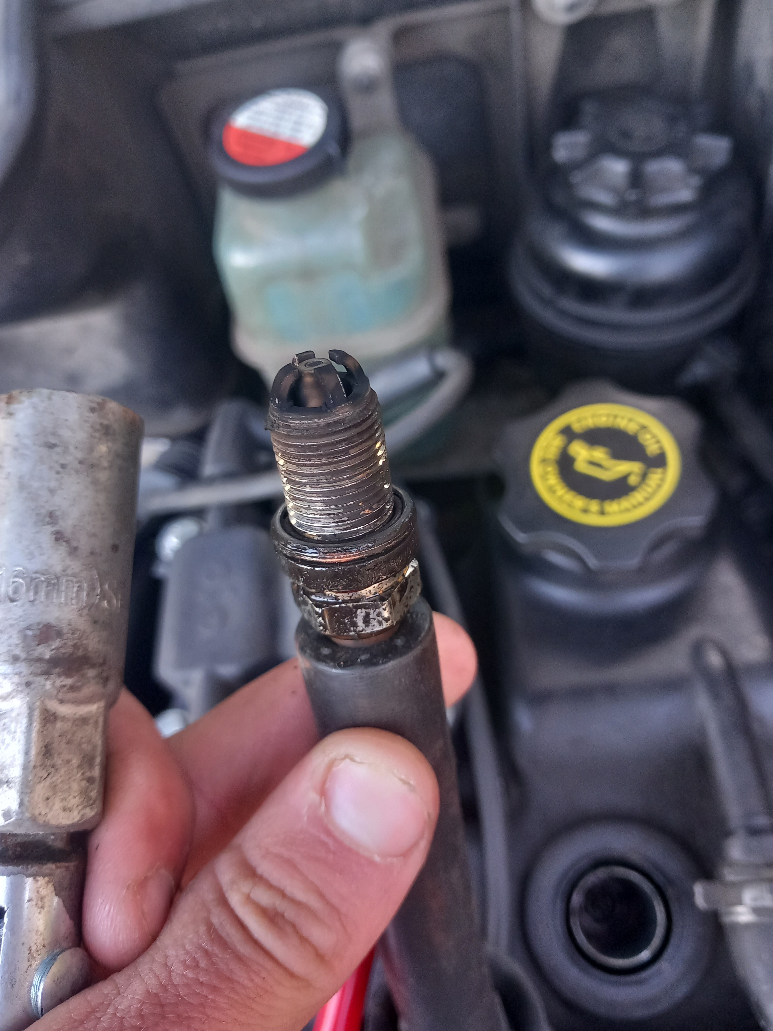

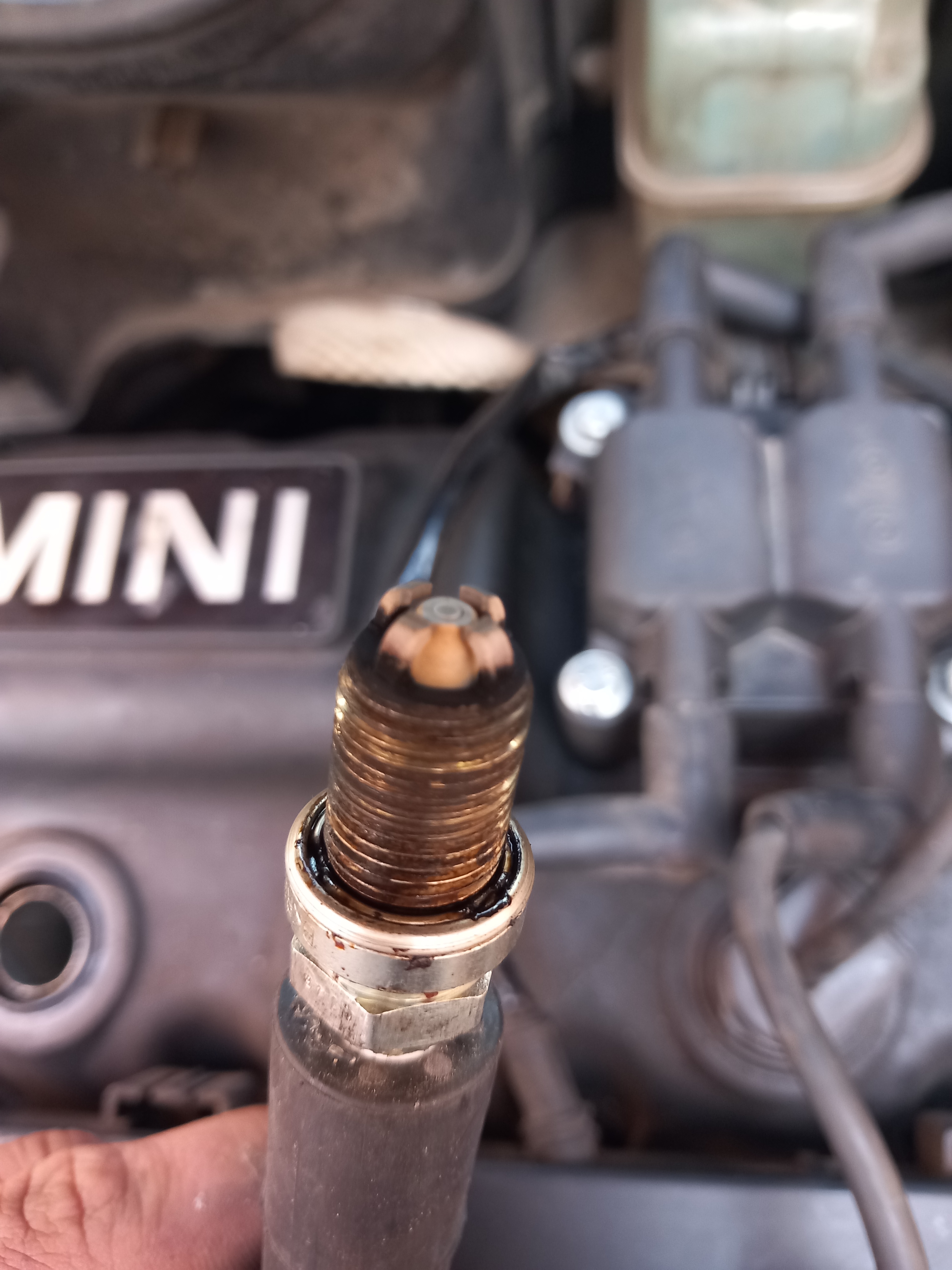

Riccardo23 Inviato 22 Febbraio 2023 Autore Segnala Condividi Inviato 22 Febbraio 2023 (modificato) 27 minuti fa, Angelo1970 ha scritto: 164 mila circa, l'ultimo proprietario era una signora che ha percorso 2k chilometri in 2 anni Ho smontato le candele ed effettivamente erano un po’ sporche, così ho montato un filtro a cono che avevo in garage per altri progetti in prova. L’ultima foto sono delle candele ora, a voi il giudizio Modificato 22 Febbraio 2023 da Vam Citazione non necessaria se si risponde al post precedente 1 Link al commento Condividi su altri siti Altre opzioni di condivisione...
Angelo1970 Inviato 22 Febbraio 2023 Segnala Condividi Inviato 22 Febbraio 2023 Ok, solo un appunto, le candele hanno una rondella che si deforma al primo serraggio, se togli e rimetti le stesse candele dovrai stringere un po' di più, attento a non esagerare. Link al commento Condividi su altri siti Altre opzioni di condivisione...
Vam Inviato 22 Febbraio 2023 Segnala Condividi Inviato 22 Febbraio 2023 Ciao. Quoto Angelo, anche se magari, già che ci sei, le potresti cambiere queste candele visto che non mi sembrano stupende. Link al commento Condividi su altri siti Altre opzioni di condivisione...
Riccardo23 Inviato 22 Febbraio 2023 Autore Segnala Condividi Inviato 22 Febbraio 2023 (modificato) 9 minuti fa, Vam ha scritto: Sto solo aspettando che mi arrivino le nuove, il colore è okay secondo voi? Modificato 22 Febbraio 2023 da Vam Link al commento Condividi su altri siti Altre opzioni di condivisione...
Vam Inviato 22 Febbraio 2023 Segnala Condividi Inviato 22 Febbraio 2023 Per cortesia non citare quando rispondi al messaggio precedente. Grazie Ho detto a me non sembrano bellissime e le cambierei. Link al commento Condividi su altri siti Altre opzioni di condivisione...
MINIco007 Inviato 22 Febbraio 2023 Segnala Condividi Inviato 22 Febbraio 2023 Le candele per essere perfette e lavorare in modo ottimale devono essere color mattone come la terza foto 1 Link al commento Condividi su altri siti Altre opzioni di condivisione...
Fabry Geims Din Inviato 22 Febbraio 2023 Segnala Condividi Inviato 22 Febbraio 2023 Oppure nocciola 2 Link al commento Condividi su altri siti Altre opzioni di condivisione...

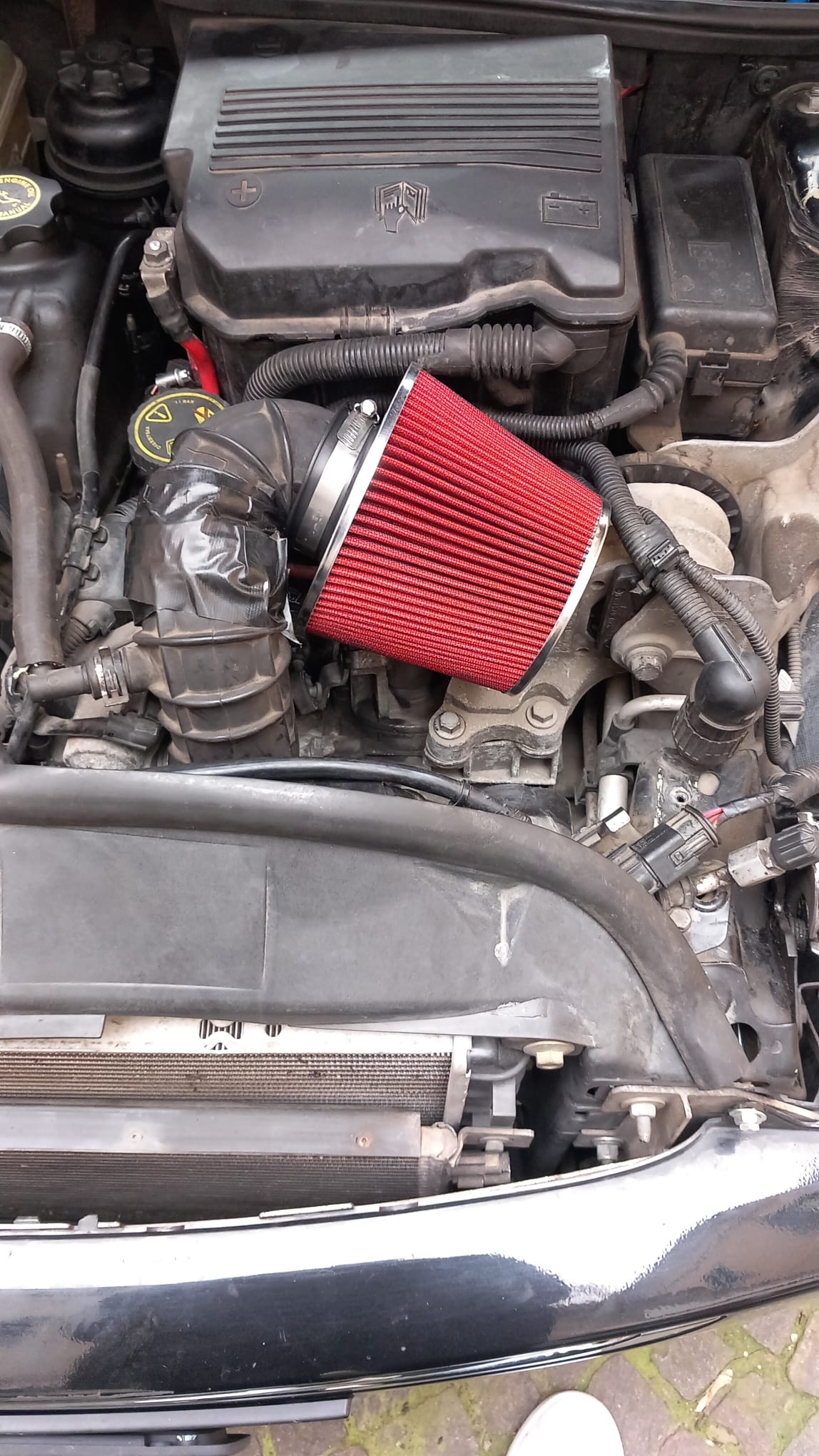

Riccardo23 Inviato 5 Aprile 2023 Autore Segnala Condividi Inviato 5 Aprile 2023 (modificato) Salve a tutti, vi aggiorno un pò su cio che ho fatto. Sono andato per un lungo periodo con il filtro a cono ( di quelli classici aperti anche sopra) e la macchina rimane pressocchè uguale tranne che sembra un pò vuota sotto. La cosa che notavo in superstrada è che se facevi un accelerata alla prima volta andava bene, poi se per esempio, stavi per un po dietro a qualcuno e riaprivi restava un pò piantanta la. Di recente mi hanno regalato una specie di interfaccia OBD che mi mostra qualche dato motore sul telefono. In questo periodo ho fatto alcune prove registrando temperature esterne e al collettore di aspirazione sia con il cono che con il filtro originale. Mediamente, il filtro originale lavora con un delta di 3/6 gradi di differenza con l'esterno ed è molto meno dipendente dalla velocità Il cono invece impiega molto per scendere dai 30 40 gradi della macchina al minimo ferma per poi stabilizzarsi intorno agli 8 10 gradi di delta. Ho fatto diverse prove con il filtro cono montato: 1 ho rimosso il collegamento tra la bocchetta che prende aria sopra il radiatore al vecchio tubo di ingresso airbox. RISULTATO: la macchina va meglio all'inizio ma se la stressi un pò sempre in quinta è lentina e se dai gas e molli sia al minimo che nel traffico senti i classici scoppietti che si sentono con gli scarichi aperti(solo molto più attenuati rispetto al mio vecchio finale aperto) Candele Nocciola sul grasso 2 Ho rimesso il tubo installando il filtro al posto dell'airbox La macchina sembra più piantata sotto ma comunque più regolare nei comportamenti Candele nocciola sul bianco 3 con l'airbox originale Molto più regolare in erogazione ma un pelo più piantata. Candele abbastanza grasse e nere 4 con il filtro a cono appoggiato sull'airbox Stessi sintomi della seconda prova ma un pelo più regolare. Temperature e candele simili solo che in citta nel traffico sale meno rispetto a tutte le prove con il cono Oggi ho avuto un po di tempo cosi ho messo il filtro rivolto verso l'esterno e gli ho fatto arrivare l'aria direttamente dentro il filtro attraverso un tubo la macchina sembra più libera, ma comunque non ho avuto modo di provarla se non in 3 km di strada ne tantomeno di fare qualche log. L'unica cosa che ho visto è che al minimo oggi era li per li più regolare poi sembrava più basso e poi si è stabilizzato. Puo essere che la centralina si deve ancora regolare bene ? Metto 2 foto di cio che stavo combinando (ovviamente ero ancora in corso d'opera ahahah). Inutile dire che i manicotti montati sono provvisori sono per i test, quando avro la soluzione definitiva li mettero nuovi e fatti bene L'ultima immagine è com'era montato prima Nei prossimi giorni faccio 2 log e poi vi aggiorno. Grazie a tutti p.s. so che è una "malattia" e che probabilmente non cambia nulla ahaha Modificato 5 Aprile 2023 da Riccardo23 1 Link al commento Condividi su altri siti Altre opzioni di condivisione...

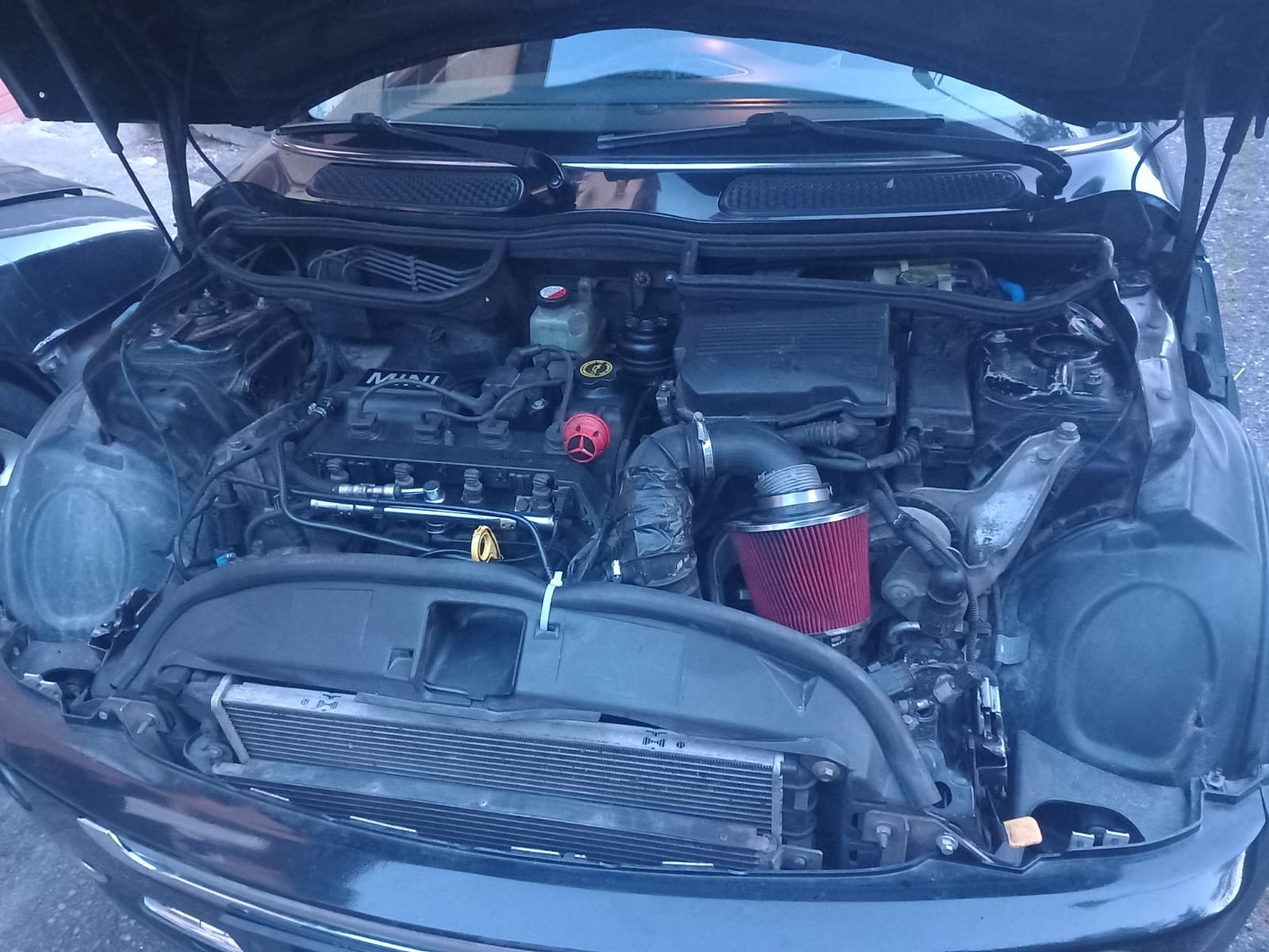

Soluzione Riccardo23 Inviato 13 Aprile 2023 Autore Soluzione Segnala Condividi Inviato 13 Aprile 2023 Salve a tutti, dopo svariate ore credo di aver risolto il problema. Mi hanno finalmente consegnato il manicotto originale dell'aspirazione (85 euro usato) così ho buttato via il vecchio. Ho comprato un manicotto che fa un angolo di 90° cosi da mettere il filtro parallelo al motore di diametro leggermente superiore al manicotto aspirazione cosi da non ridurre la quantità d'aria in ingresso. Dopo di che se avete presente la presa d'aria originale delle r50 ho inserito un manicotto in silicone dove il tubo originale va nell'airbox (in foto si intravede) cosi da portare l'aria direttamente dentro la parte conica del filtro (io monto un biconico aperto sopra). In questo modo il manicotto non va direttamente dentro ma si ferma appena fuori (a pari dell'anello argentato). Candele color nocciola in tutte se situazioni nelle quali le ho testate. Temperature: ovviamente sono meno stabili rispetto al classico airbox ma, dopo pochi km vanno intorno ai 4 5 gradi di delta e al massimo 10 11 nel traffico. Si mantengono stabili sui 4 5 gradi anche su tratti in salita spinti o in autostrada. Per finire il tutto ho montato candele ngk a 4 elettrodi nuove, olio shell Helix ultra 5 w 40 filtri olio e benzina nuovi e gia che c'ero ho smontato la valvola a farfalla elettronica e gli ho dato una ripulita cambiando anche il tubicinio benzina che aveva fatto il suo. Macchina molto più libera e piena specie agli altri. Spero possa tornare utile a chi vorrà provare (anche per noia ahahahah) il filtro a cono. Grazie a tutti per l'aiuto 1 Link al commento Condividi su altri siti Altre opzioni di condivisione...
