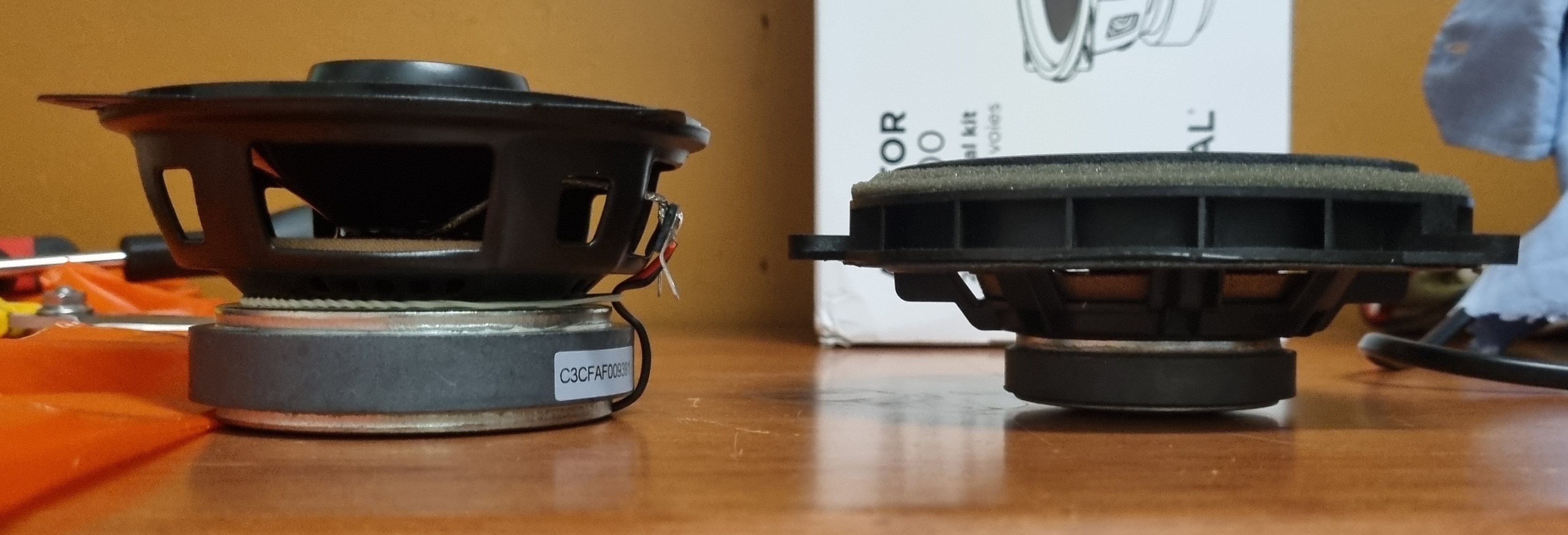

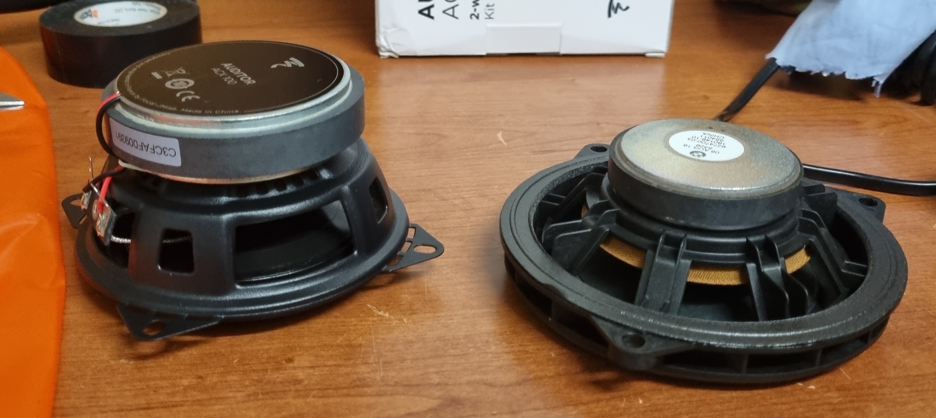

elio.rsvr Inviato 25 Gennaio 2024 Segnala Inviato 25 Gennaio 2024 (modificato) ho voluto sostituire gli altoparlanti originali delle portiere anteriori (pessimi) della clubman e ti posso dire che è un discreto delirio non so se sia lo stesso per la F56 ma ti dò qualche indicazione devi: fare molta attenzione sui rivestimenti, ti consiglio di acquistare un set di attrezzi per smontaggio, è un attimo fare danni; fare molta attenzione alla vaschetta della maniglia dove ci sono i comandi alzacristalli, quando la smonti è molto sottile nella parte centrale e puoi spezzarla fare attenzione nel rimontaggio ai gommini degli automatici ed al comando chiusura serratura (il cavo ha una guida in cui inserirlo quando riposizioni il pannello. e fin qui le cose sono facili, il problema è montare gli altoparlanti nella clubman dietro l'altoparlante c'è un lamierino (mi aveva avvertito il rivenditore che su diversi modelli MINI/bmw c'è)... l'altoparlante originale ha il magnete e il cestello di dimensioni ridicole e quindi ci sta ma se prendi un after coassiale decente da 4 pollici non entra più quindi devi armarti di pazienza e sagomare il lamierino (tagliandolo e piegandolo dal buco della portiera da 10cm... serve un dremel, tanta pazienza e attenzione al cristallo tenendolo alto) io ho comprato anche degli adattatori per il supporto originale ma le 4 viti dell'altoparlante devi accorciarle altrimenti toccano sul supporto originale tutto questo sbattimento (ci vuole tempo, pazienza e manualità) ma già con delle focal acx100 la gamma medio/alta si sente accettabilmente (originale per me è inascoltabile) Modificato 25 Gennaio 2024 da elio.rsvr 1

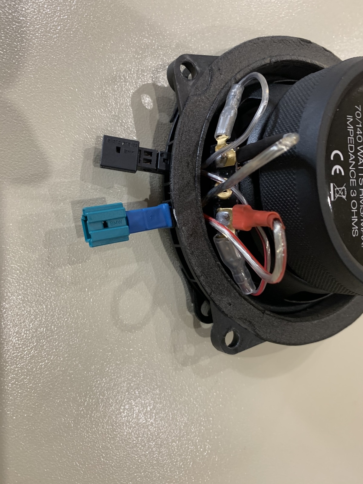

MF4 Inviato 25 Gennaio 2024 Segnala Inviato 25 Gennaio 2024 Ciao, io nella precedente MINI quando ho fatto l'upgrade dell'impianto audio, ho realizzato degli adattatori per montare casse a 4 viti utilizzando le casse originali. In pratica ho tolto il magnete e la plastica di sostegno lasciando solo la corona esterna; comunque per far funzionare al meglio le casse che hai scelto ci vuole un amplificatore, la potenza in uscita dalla sorgente (centralina radio) è a malapena sufficiente per le casse originali, figuriamoci per delle casse con magnete molto più grande. 2

elio.rsvr Inviato 25 Gennaio 2024 Segnala Inviato 25 Gennaio 2024 Per MF4 Avevo utilizzato la cornice dei vecchi altoparlanti nel vito ma qui ho comprato gli adattatori assieme ai coassiali ed ho preferito non sbattermi a tagliare gli originali Per l'amplificatore ci penserò in futuro magari, adesso monto anche l'altra ma già così la gamma medio alta si sente accettabile te, prima era veramente una schifezza Per Minico007 Non ho provato ma non ho tolto nulla che facesse barriera all'acqua... il lamierino che ho sagomato non penso svolgesse quella funzione (ma magari mi sbaglio) perché era bucato appena sopra qualche cm dietro ed il cristallo del finestrino è decisamente più interno Vedremo
