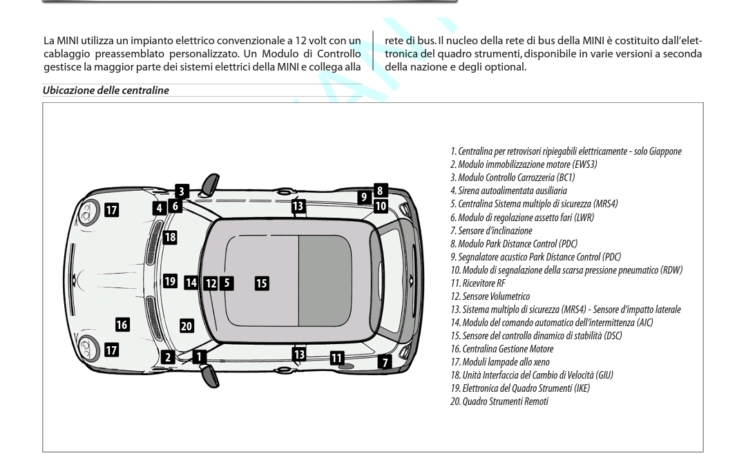

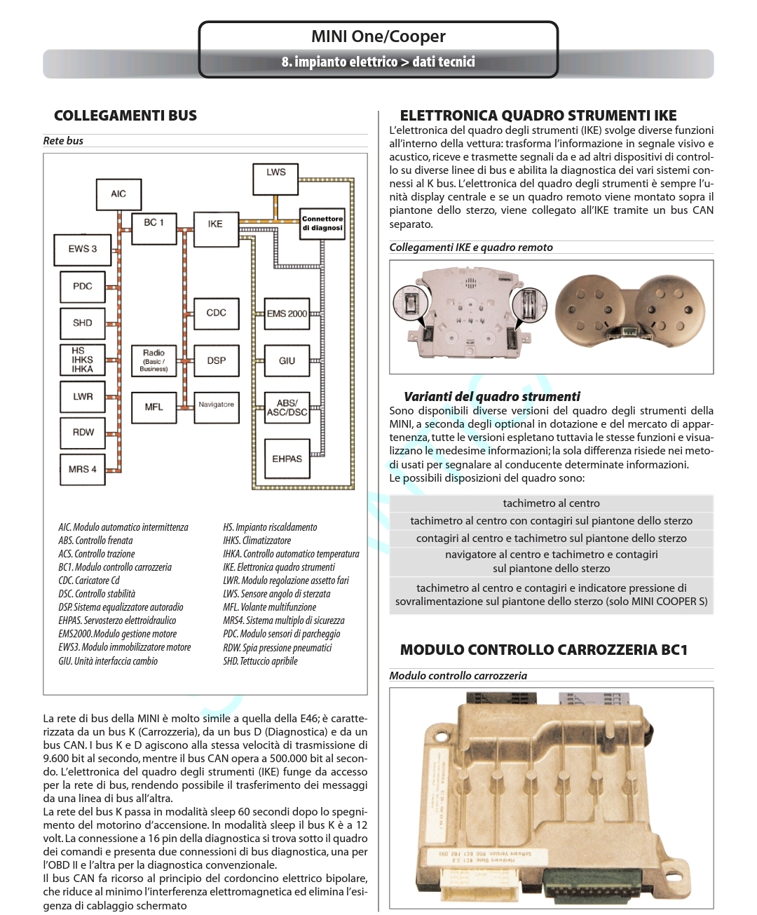

Commento esposto Angelo1970 Inviato 26 Dicembre 2022 Commento esposto Segnala Condividi Inviato 26 Dicembre 2022 Ciao Fabrizio, quella della foto è la centralina motore, le frecce, luci e tutti gli accessori sono gestiti dalla centralina abitacolo BC1 2 Link al commento Condividi su altri siti Altre opzioni di condivisione...
Matte 6464 Inviato 26 Dicembre 2022 Segnala Condividi Inviato 26 Dicembre 2022 quella postata da te è una centralina motore, quella servizi o BC1 sulle R50 è come quella della fopo postata da @Angelo1970 con 4 connettori 1 nero 1 azzurro 1 verde ed 1 bianco 2 Link al commento Condividi su altri siti Altre opzioni di condivisione...
