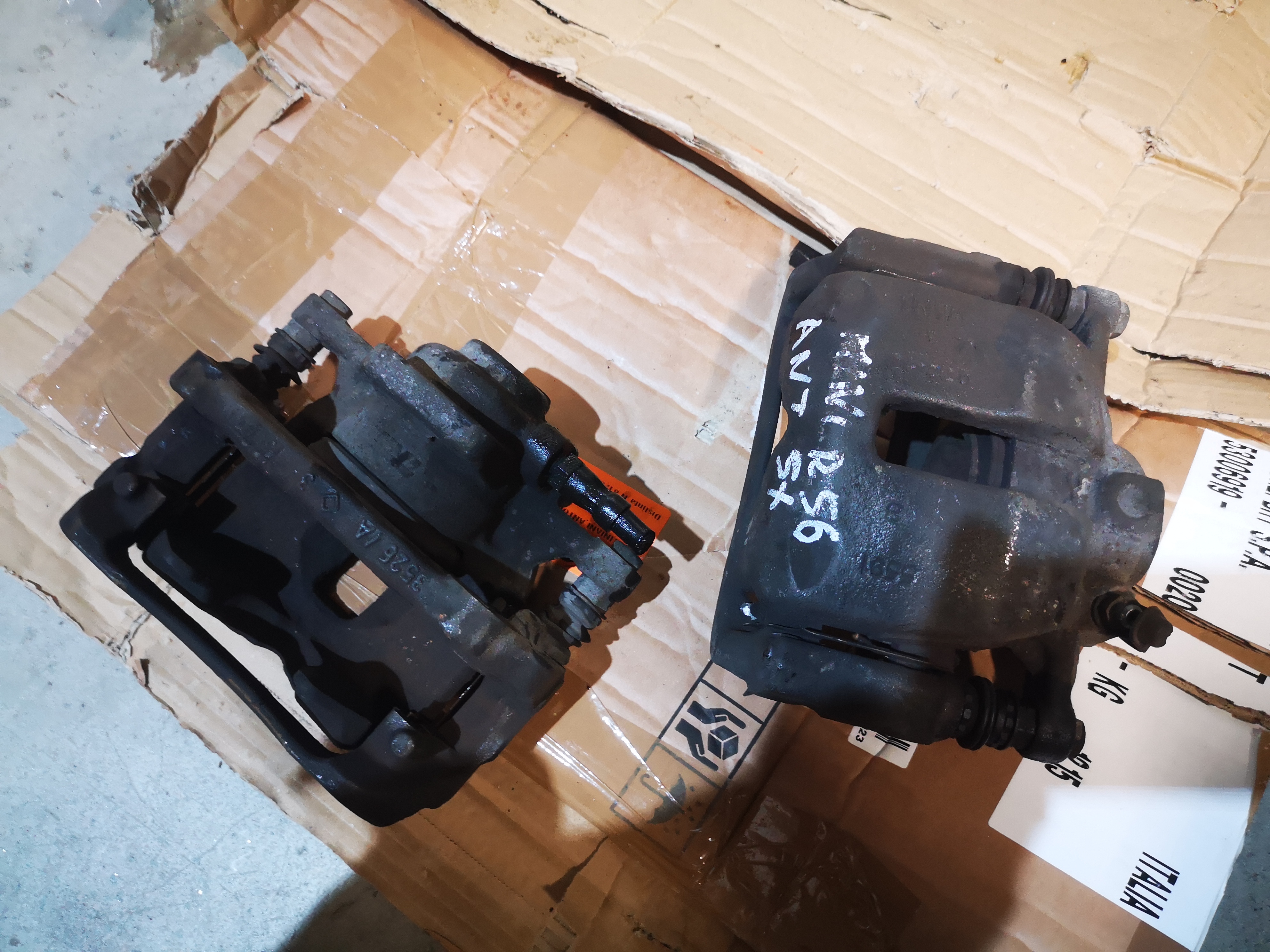

Angelo1970 Inviato 1 Giugno 2023 Autore Segnala Condividi Inviato 1 Giugno 2023 Prossimo upgrade! Per 50€ ho preso le pinze cpmlete di piastre della 56. Con calma le smonto e le riporto a nuovo 1 Link al commento Condividi su altri siti Altre opzioni di condivisione...

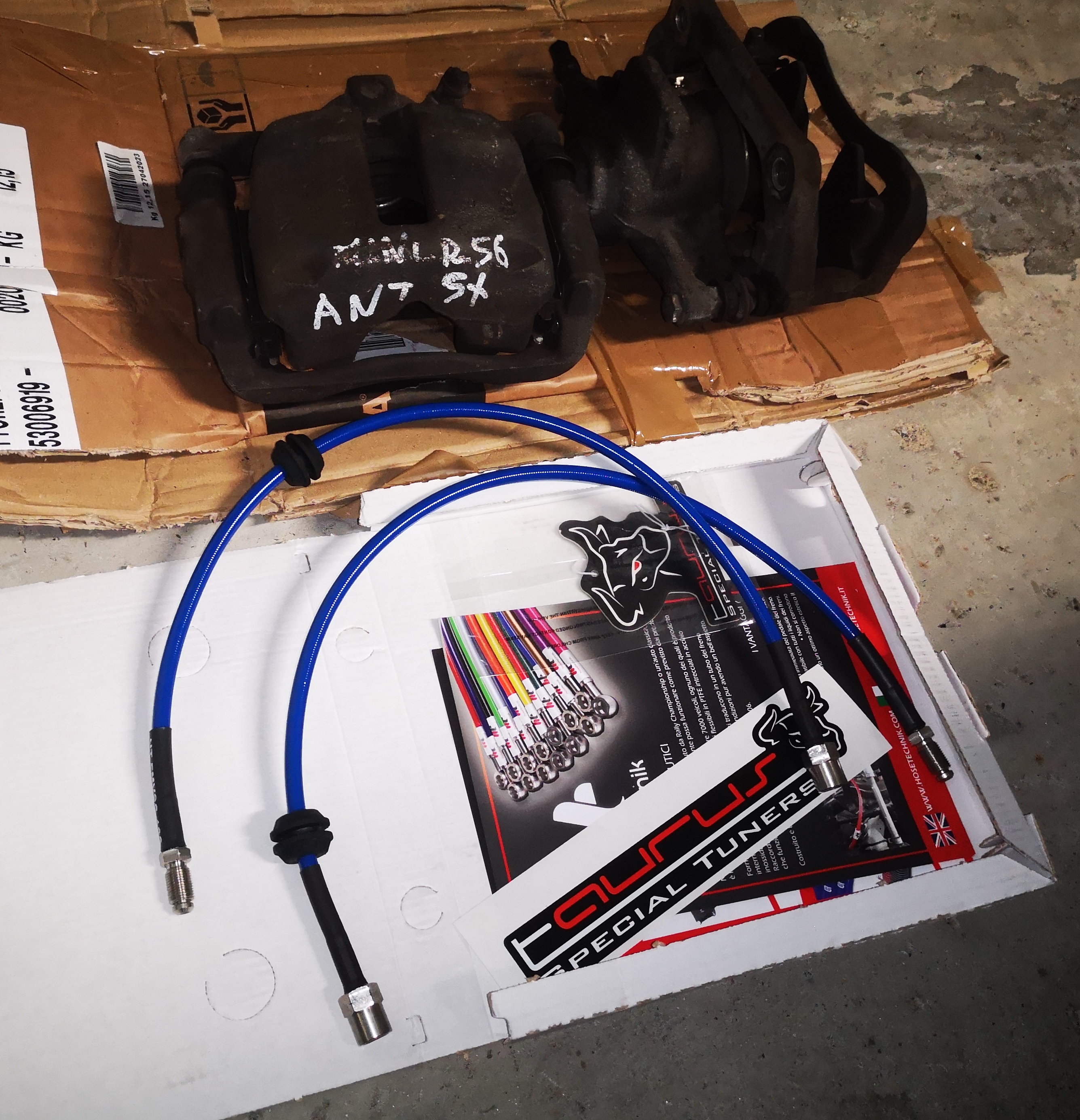

Angelo1970 Inviato 14 Giugno 2023 Autore Segnala Condividi Inviato 14 Giugno 2023 Arrivati i tubi per le pinze R56 2 Link al commento Condividi su altri siti Altre opzioni di condivisione...
