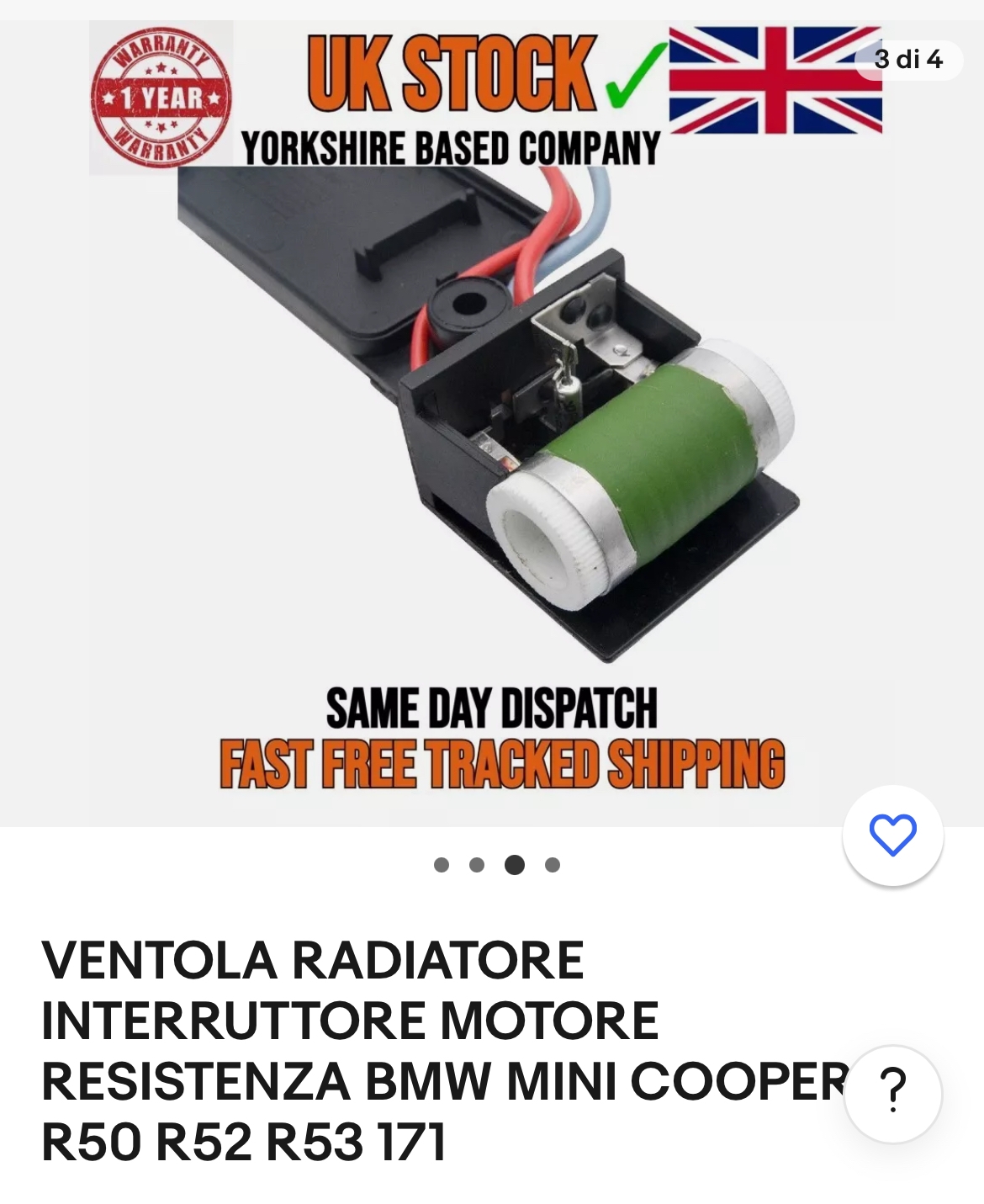

marcello4895 Inviato 22 Giugno 2024 Segnala Inviato 22 Giugno 2024 Ho chiesto perché cercando il bulbo radiatore esce questa. https://www.ebay.it/itm/145237283900?_ul=IT&rb_itemId=145237283900&rb_pgeo=IT
Angelo1970 Inviato 23 Giugno 2024 Autore Segnala Inviato 23 Giugno 2024 Ciao, ok, quello è il resistore per regolare la velocità. In pratica quando arriva dalla centralina il comando al relè della 1a velocità, arriva tensione al positivo che è collegato al resistore (comunemente detta resistenza), che abbassa la corrente e fa andare la ventola piano. Quando, invece, viene comandato il relè di 2a velocità, viene alimentato il positivo senza passare dal resistore e la ventola va al massimo della velocità. Ora, se si rompe il resistore, o non va la 1a velocità o, se si interrompe la massa che è comune, la ventola non va del tutto.
