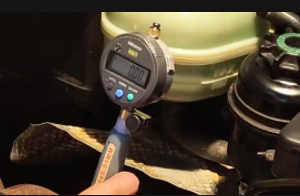

Angelo1970 Inviato 13 Maggio 2024 Autore Segnala Inviato 13 Maggio 2024 Misurazioni: Ovalizzazioni "zero" Tolleranza ammessa 0.007, ora sorge la domanda: che strumenti usano le rettifiche per misurare le tolleranze? Non mi risulta esistano strumenti manuali che apprezzano il millesimo di millimetro, quindi 0.007mm non è misurabile. Conicità 0.01mm sul terzo cilindro, tolleranza ammessa 0.05, ok 1

Angelo1970 Inviato 29 Maggio 2024 Autore Segnala Inviato 29 Maggio 2024 Giù i pistoni, sembrano in tolleranza anche loro, sono contento, allego link al video per chi fosse curioso di vedere il lavoro 2
