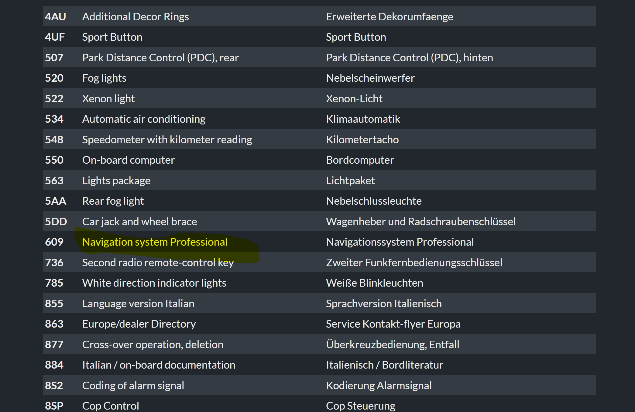

pengluca Inviato 7 Novembre 2022 Autore Segnala Inviato 7 Novembre 2022 Controllato ora e risulta tutto , vedo il navigatore, ma non vedo anche qui i comandi al volante:
wwleone Inviato 7 Novembre 2022 Segnala Inviato 7 Novembre 2022 Quindi stranamente hai il NAV ma non i comandi al volante (e dalla foto degli interni infatti si vede l'assenza...) strana configurazione.
