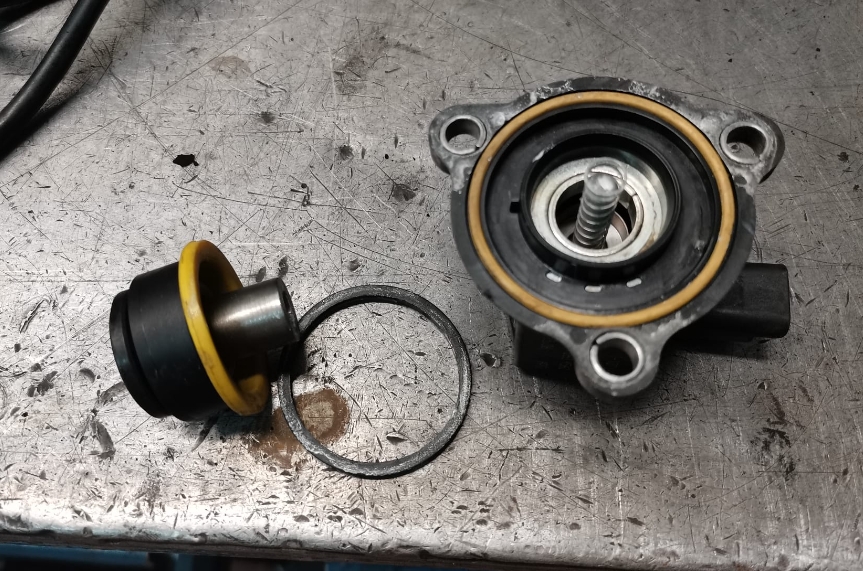

R55 184cv automatica non andava in pressione ... ecco perchè
continuiamo con la rassegna delle rotture di qualsiasi componente dentro il cofano della mia MINI cooper s 184cv R55 my2010 ... comprata usata a 73.000km e ora sono a 104.000km
scrivo nel caso possa servire a tutti gli sfigati di questo motore ...
mi sono accorto subito che non aveva spinta ...
sull autotoolx60 vedevo circa 90kpa (0,9bar = la pressione atmosferica)
e accelerando non saliva la pressione ... poi dopo i 500giri ... aumentava un po dino a 130kpa (1,3bar totali)
tester ... valvola cut-off bloccata ...
sostituita .. tutto tornato ok ... autotoolx60 segna 190kpa circa di picco sotto sforzo in saluta tirando fino a limitatore ... ma soprattutto è tornato il boost ai bassi e medi ...
Molto bene, goditela.
Comunicazione utile ad altri con problemi simili.
