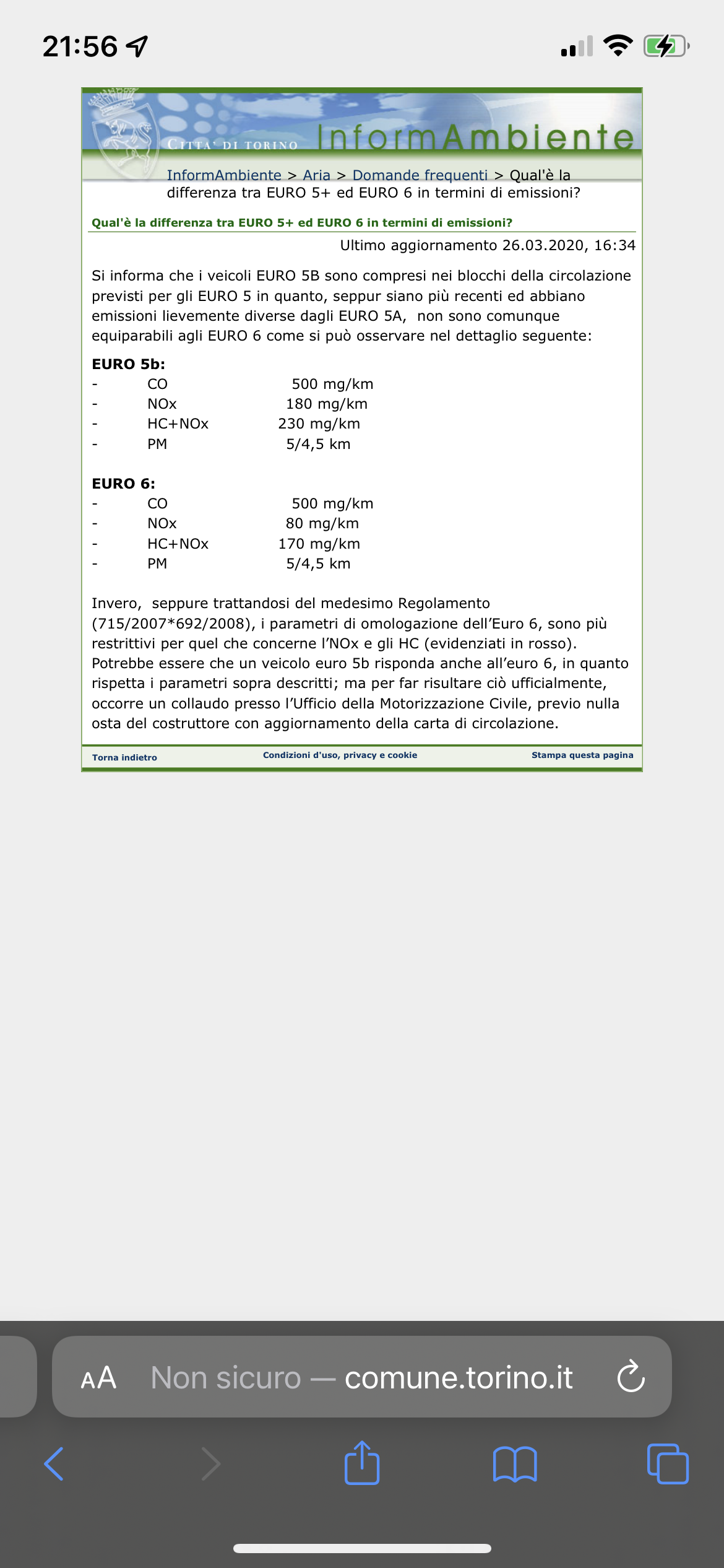

Christianmic Inviato 9 Luglio 2022 Autore Segnala Inviato 9 Luglio 2022 Ma cosa succede quando esci dalla Lombardia? Continua a conteggiare? il comune di Torino riporta questo in merito alla trasformazione di un EURO 5B in 6 rispetta le normative di un euro 6, facendo l rettifica alla motorizzazione civile. Ma non so se sia effettivamente fattibile e se la mia MINI R56 potrebbe rispettare le emozioni di un 6 te cosa mi consigli?
Vam Inviato 9 Luglio 2022 Segnala Inviato 9 Luglio 2022 Quando esci dalla Lombardia non conteggia da quello che ho capito. Per la trasformazione da 5 a 6 in base alle tabelle di emissioni che hai postato dubito sia una cosa di facile attuazione e che la motorizzazione rettifichi la classe ambientale però se la tua Mini a libretto rispetta la tabella che hai postato potresti provarci.
cippy Inviato 10 Luglio 2022 Segnala Inviato 10 Luglio 2022 La modifica della classe di emissione può essere fatta solo ed esclusivamente qualora la tua auto da libretto rispetti già i parametri dell'altra classe. Ma credo che i casi siano pochissimi, magari modelli usciti poco prima che entrasse in vigore l'euro 6 ma non ancora omologabili come tali.
Vam Inviato 11 Luglio 2022 Segnala Inviato 11 Luglio 2022 Ciao. Proverei a sentire per installare Move-in se fai pochi km ed in seconda battuta verificherei la fattibilità di aggiornamento libretto, ma ripeto, questa via la vedo più difficile da intraprendere, senti l’ACI a questo proposito, ma già guardando il libretto dovresti già vedere se la classe ambientale della tua rientra nella 6.
