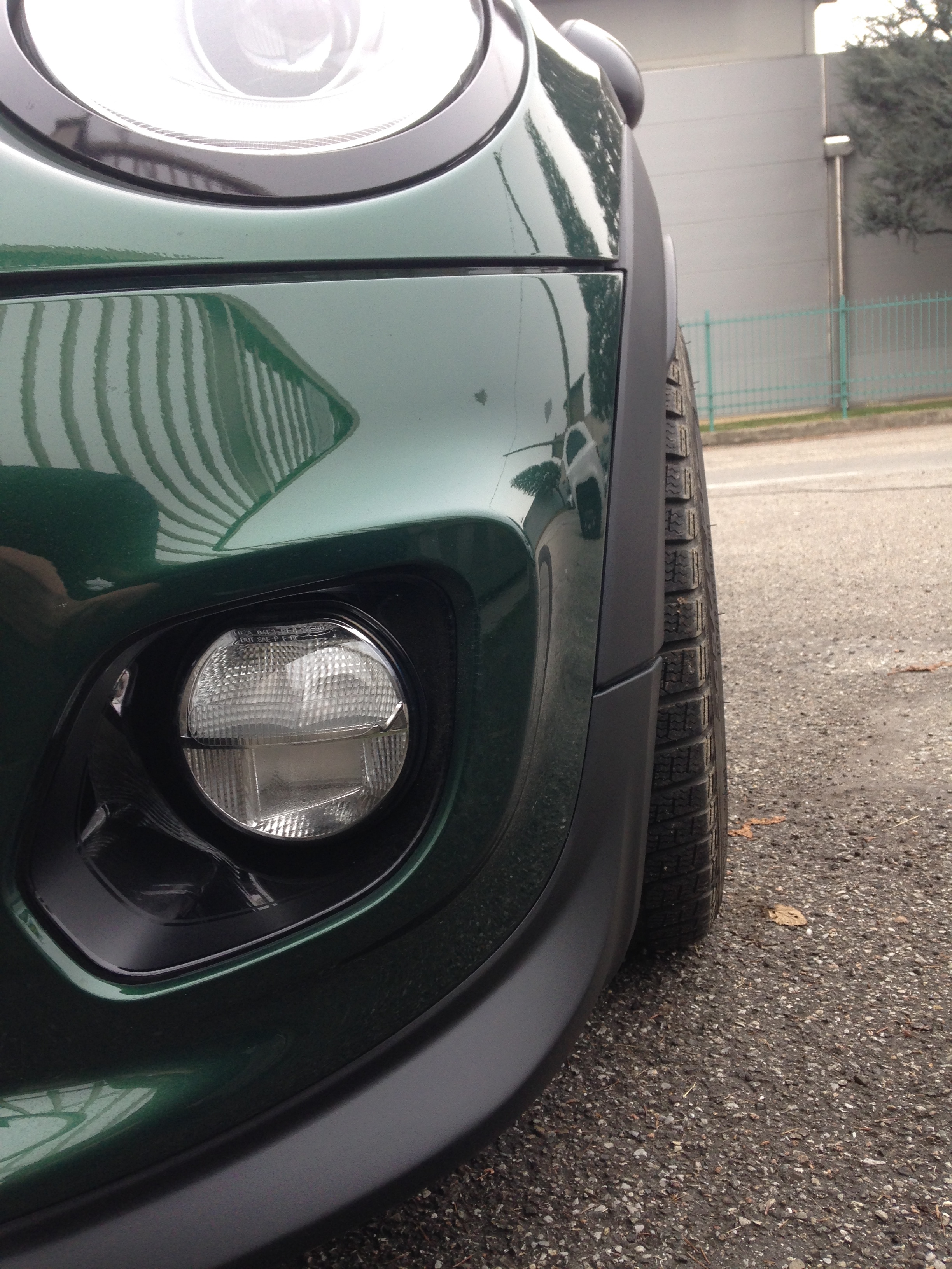

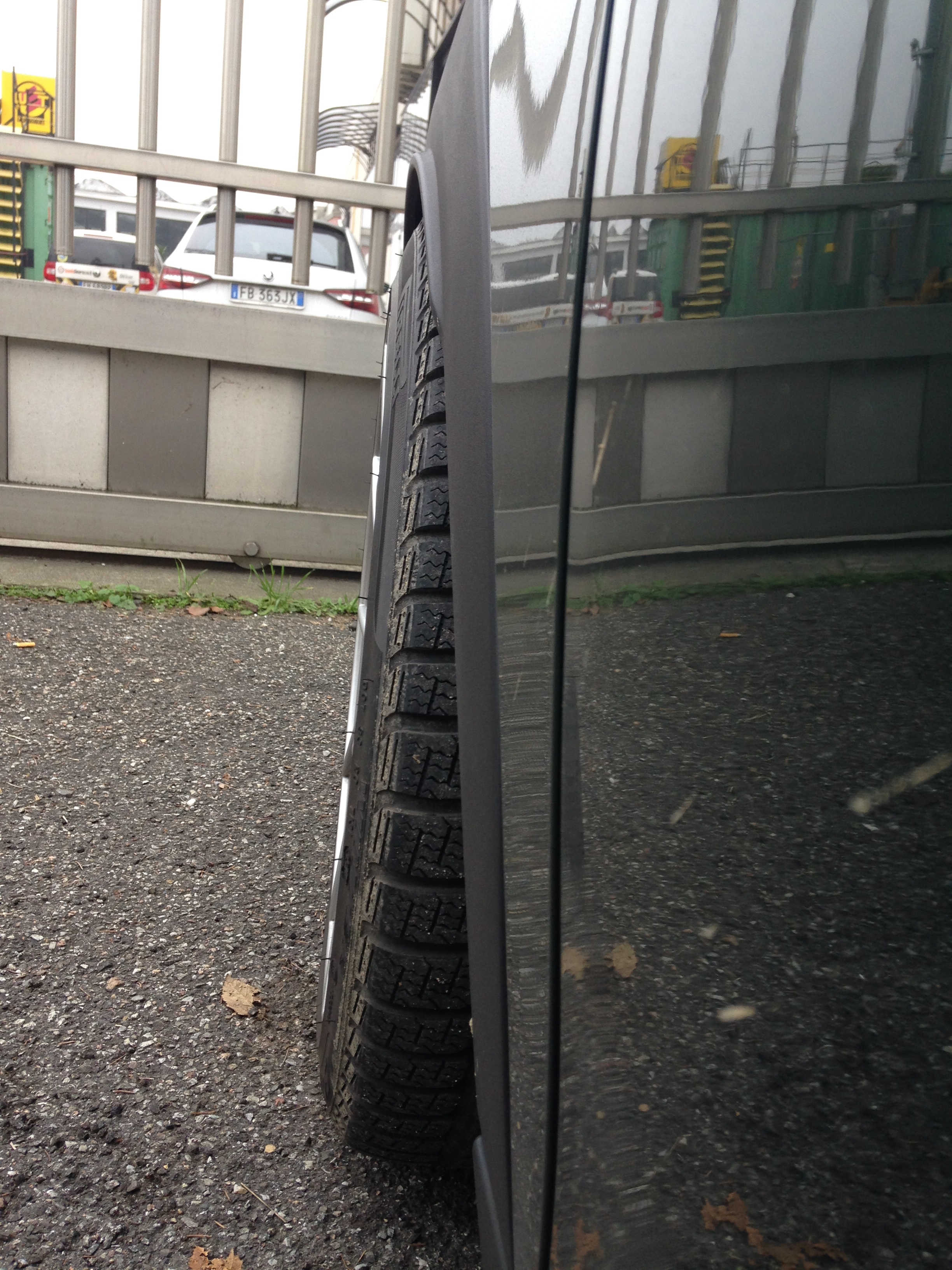

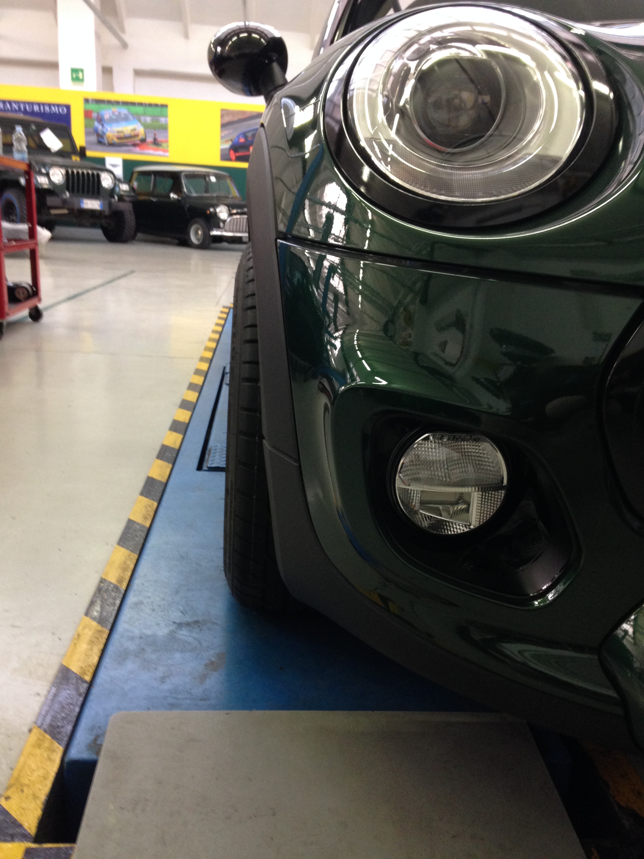

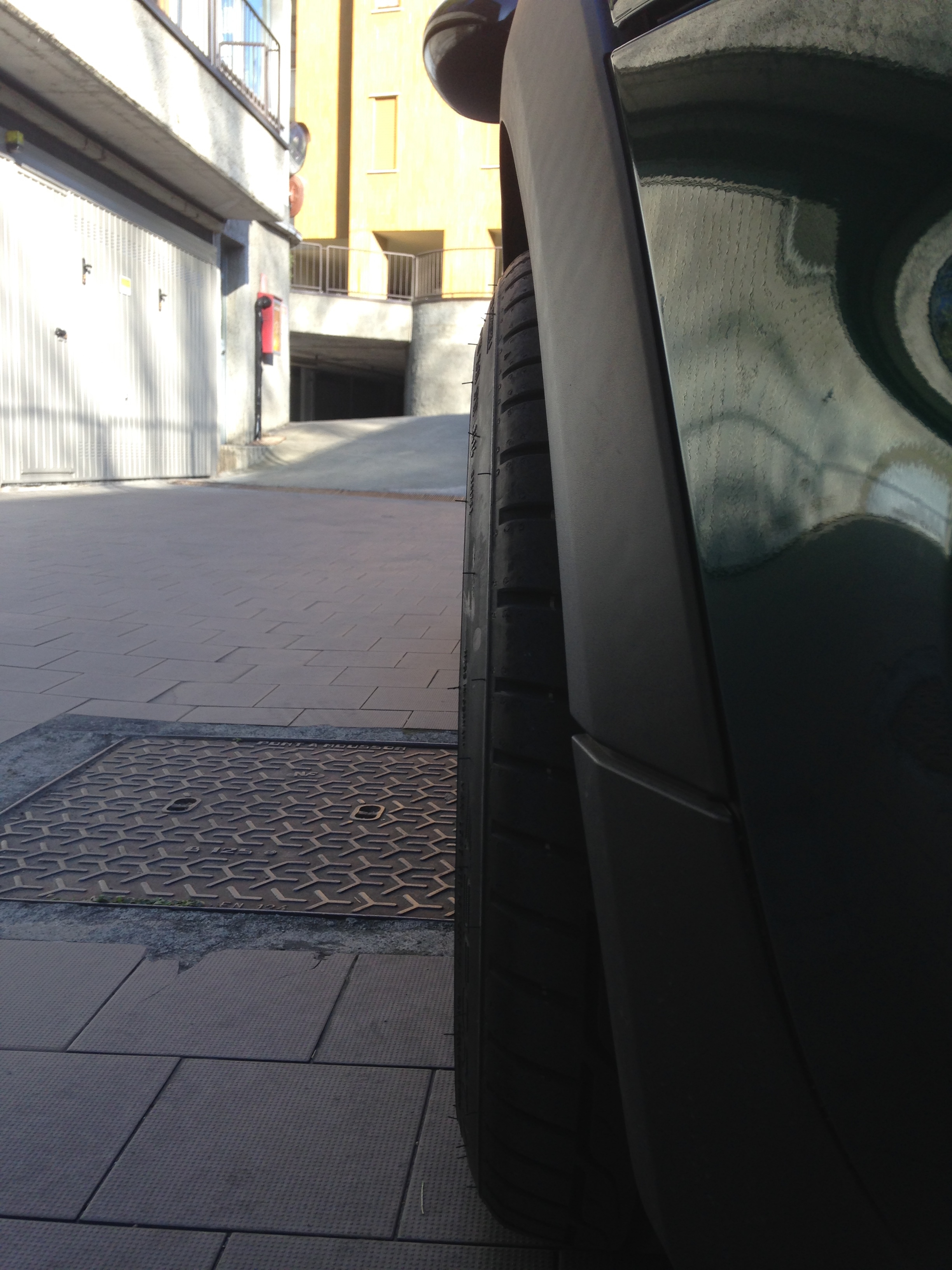

Tra l’altro Cippy mi è appena capitata in mano la discussione in cui fai vedere il work in progress della tua MINI, non è che per caso hai delle foto di come veniva con i cerchi invernali  appena montati con i passaruota ancora originali? Sarebbe il top se avessi qualche foto di profilo che si veda bene lo sbordamento del cerchio rispetto al passaruota.
Che al limite mi faccio un’idea…

In realtà i passaruota sono forse tra le cose che costano meno, dovresti essere sui 250/300€ per tutti.
Ho solo queste, solo cerchi senza assetto e passaruota e quelle con assetto e passaruota
Foto 13-04-15, 17 44 56.jpgFoto 13-04-15, 18 09 48.jpgFoto 12-12-16, 12 52 16.jpgFoto 12-12-16, 12 53 04.jpg
Ottimo grazie mille, sei stato gentilissimo!!
