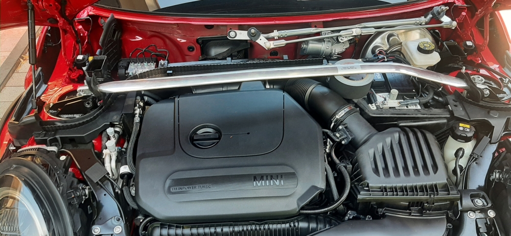

Ayrton Inviato 23 Giugno 2022 Segnala Condividi Inviato 23 Giugno 2022 Ovviamente in questi giorni le temperature sono terribili ed anche la nostra amata MINI ne risente, ma non capisco perché dalle bocchette esce una aria calda ben superiore alla temperatura esterna. Dopo circa 20 minuti di marcia si nota subito che la temperatura interna inizia a salire, come se il circuito del aria aspirata esternamente fosse influenzato dalla temperatura motore, succede anche a voi? Sapete da dove prendere entra l'aria esterna? Link al commento Condividi su altri siti Altre opzioni di condivisione...

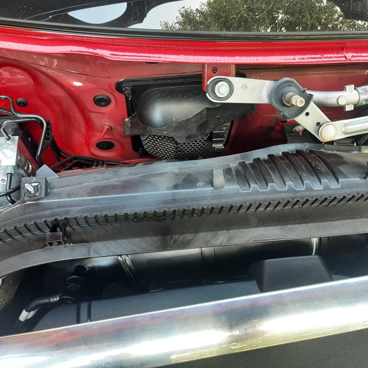

Ayrton Inviato 24 Giugno 2022 Autore Segnala Condividi Inviato 24 Giugno 2022 2 ore fa, l&l& ha scritto: Ciao, io sto nella stessa tua condizione, se accendo la ventola d'estate entra aria calda... leggevo in un altro forum che il problema forse è dovuto alla vicinanza dei tubi dell'aria al motore, però non so quanto sia attendibile questa cosa... cmq d'inverno va pure bene d'estate accendo l'aria condizionata Confermo! è impossibile che non scalda l'impianto di aria abitacolo, praticamente la presa d'aria (esterna) è dietro la turbina Link al commento Condividi su altri siti Altre opzioni di condivisione...
l&l& Inviato 24 Giugno 2022 Segnala Condividi Inviato 24 Giugno 2022 L'unica soluzione è accendere sempre l'aria condizionata o tenere tutto chiuso Link al commento Condividi su altri siti Altre opzioni di condivisione...

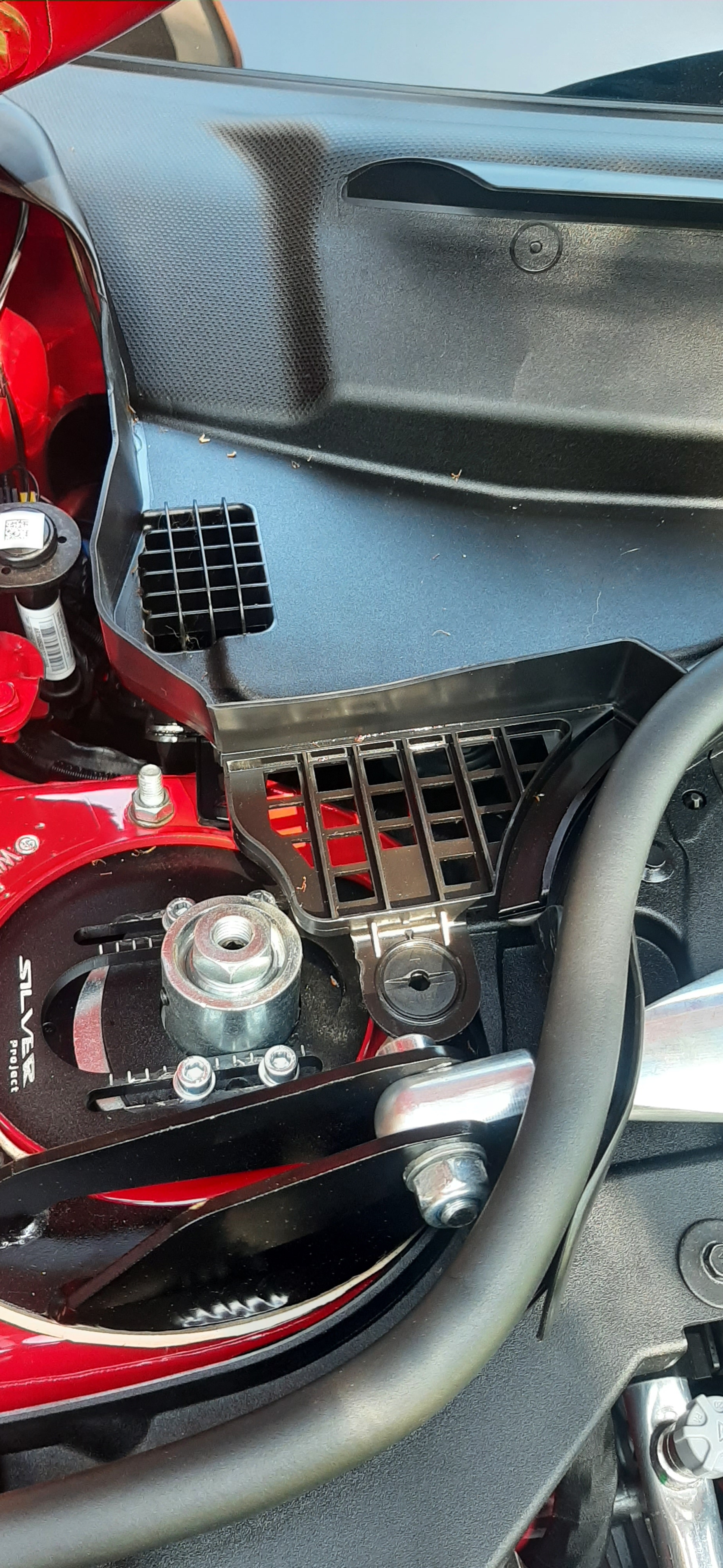

Ayrton Inviato 24 Giugno 2022 Autore Segnala Condividi Inviato 24 Giugno 2022 Questa è una scelta tecnica abbastanza discutibile, in quella posizione porta aria calda non c'è dubbio. Appena ho tempo faccio fare una flangia con stampa 3d e tramite un tubo flessibile prendo aria in zona duomo ammortizzatore Link al commento Condividi su altri siti Altre opzioni di condivisione...
