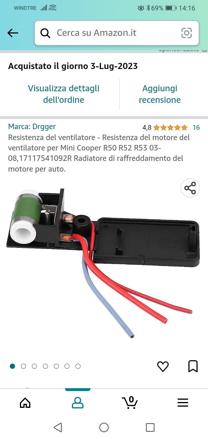

Ciao mi intrometto per rispondere alla tua domanda, visto che ci sono passato anch'io. Se vai in un semplice alettrauto, in due minuti, collega la presa e fa partire lui con computer le velocità vedendo se funzionano regolarmente. Nel mio caso, una r50 diesel, la prima non funzionava. Ho comprato una resistenza della ventola per 22 euro a che c'ero ho cambiato termostato e termosensore ventola per poche decine di euro ed ho risolto. Nelle diesel la prima attacca a 95 ° e di solito in percorsi in salita con aria afosa  camminando normalmente no. La resistenza ufficialmente viene fornita con tutto il blocco motorino ventola cover e cablaggi, costa più di 300 euro... Io con pochi euro ho cambiato il resistore ed ho risolto. Spero possa esserti stato di aiuto
