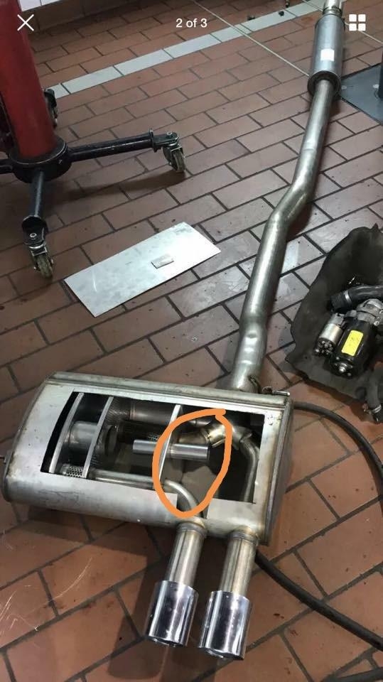

marcello4895 Inviato 6 Novembre Segnala Condividi Inviato 6 Novembre 5 ore fa, flacogta ha scritto: Per il casino che farebbe vero?? Infatti l'ideale sarebbe con valvola, ma i prezzi sono improponibili, almeno per me! E questo con pancia non avrebbe gran senso... Costa quasi 900€ e cambierebbe poco rispetto all' originale vero? Si trova anche a meno il silenziato, ma sicuramente ha più senso di 600-700€ in un tubo dritto... Volendo puoi modificare quello della JCW che ha già un tubo libero (foto), ovvio se abiti in un condominio ti consiglio la valvola, a memoria il Remus in accezione parte sempre a valvola chiusa, per poi aprirla se si vuole. Va a gusti ed esigenze, un Remus costa meno degli altri ma non è regalato sono sempre 1500€ (a partire). Link al commento Condividi su altri siti Altre opzioni di condivisione...
cippy Inviato Giovedì alle 10:58 Segnala Condividi Inviato Giovedì alle 10:58 @marcello4895 Il Remus mantiene sempre l'impostazione. Quindi se la spegno da aperto così rimane. E' il Jcw Pro che quando spengi l'auto si chiude in automatico. Link al commento Condividi su altri siti Altre opzioni di condivisione...
marcello4895 Inviato Giovedì alle 11:02 Segnala Condividi Inviato Giovedì alle 11:02 Perfetto grazie, andando a memoria avevo invertito. Link al commento Condividi su altri siti Altre opzioni di condivisione...
