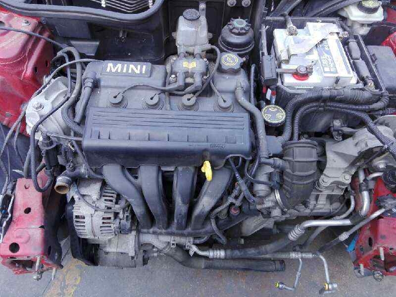

MINIco007 Inviato 9 Marzo 2022 Segnala Inviato 9 Marzo 2022 da quel lato c'è la distribuzione,con paraoli per albero a camme e albero motore,un lato coppa olio,e se non sbaglio tubo ritorno olio,ma sapresti dirmi che colore è l'olio?,se è nero è olio motore se è rosso è idroguida,perchè monta l'idroguida giusto?il motore è questo

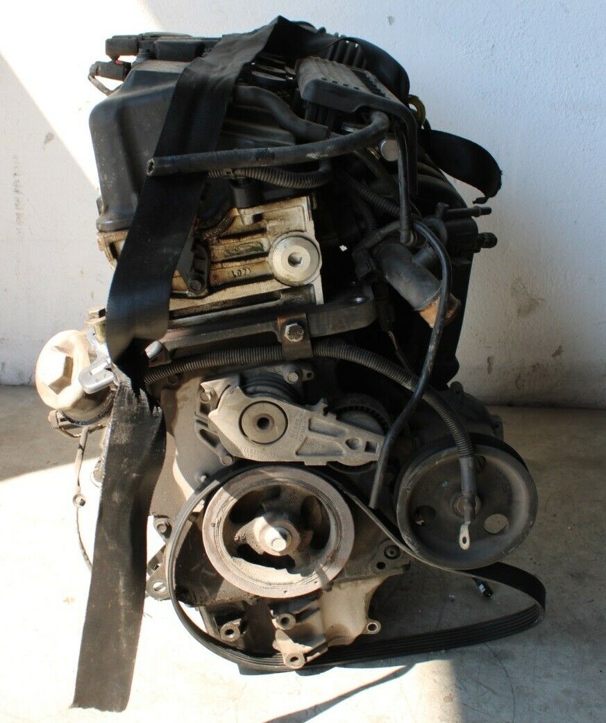

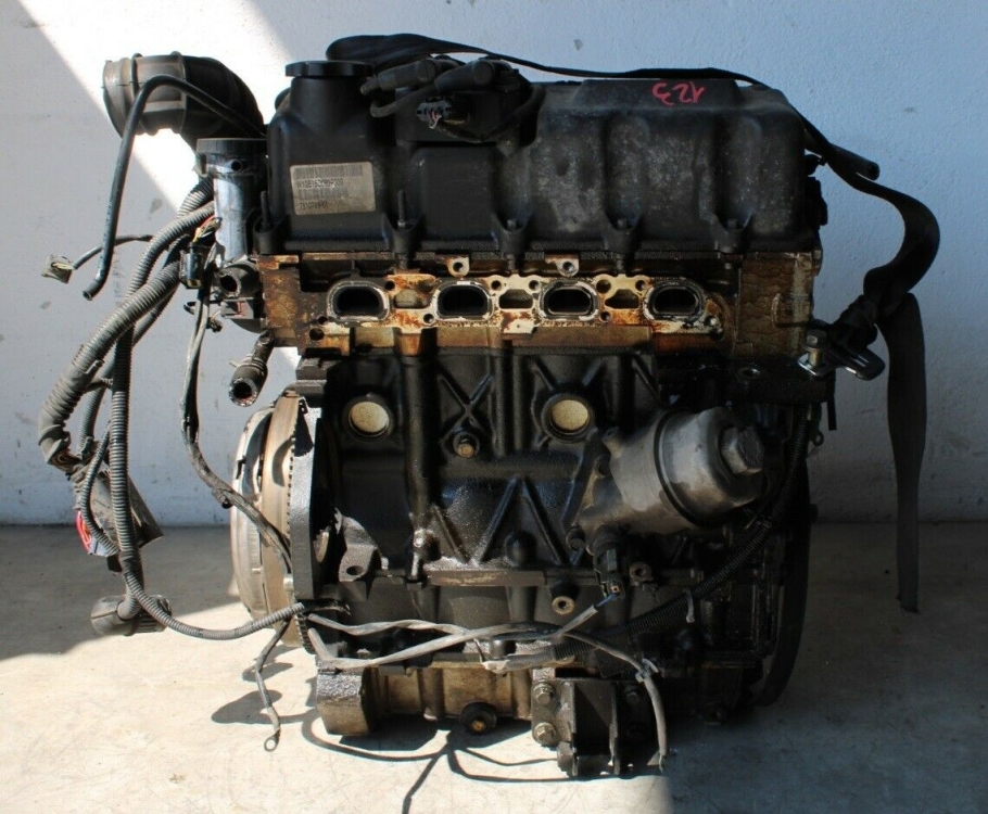

MINIco007 Inviato 9 Marzo 2022 Segnala Inviato 9 Marzo 2022 queso è il laterale lato passeggero,come puoi vedere ci sta la puleggia albero motoree dietro c'è il paraolio,il galoppino della cinta servizi,,la testata con i tappi,e il coperchio punterie,se lo vedi da dietro,c'è il filtro olio un po pronunciatocontrolla pure se perde da li,non vorrei che fosse un po lento 1
