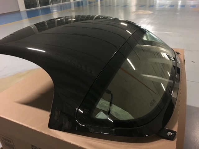

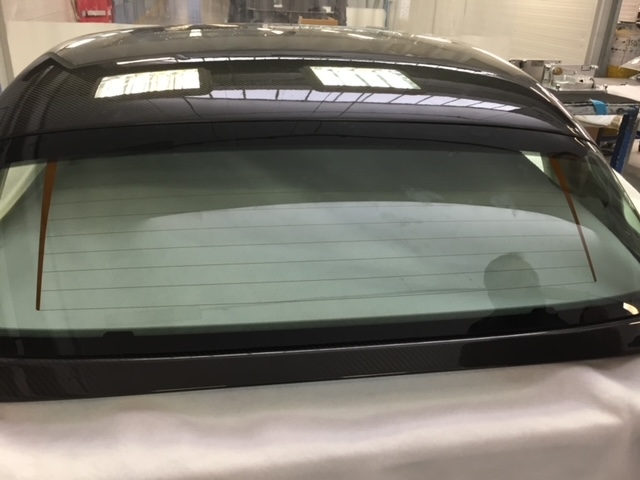

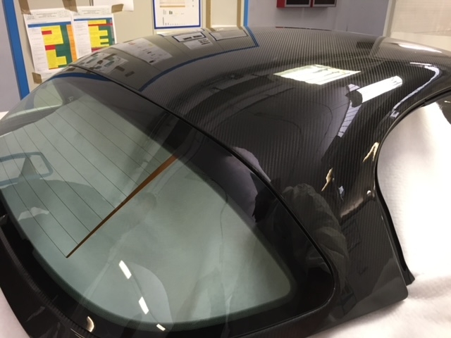

MINIco007 Inviato 6 Marzo 2022 Segnala Inviato 6 Marzo 2022 (modificato) complimenti,il tettuccio in carbonio l'ho fatto io nell'azienda dove lavoro,lo abbiamo fatto per la fiat che ha poi venduto come optional scusate l'OT Modificato 6 Marzo 2022 da MINIco007
Ayrton Inviato 6 Marzo 2022 Autore Segnala Inviato 6 Marzo 2022 Si un vero capolavoro! Lavori in Hadler?
MINIco007 Inviato 6 Marzo 2022 Segnala Inviato 6 Marzo 2022 Ora stiamo facendo la scocca della Maserati mc20
