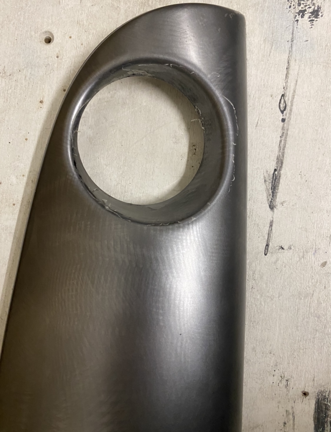

Intendo il trasparente chiaramente. Il problema è prima di tutto non intaccare la parte sottostante e poi riuscire a fare solo la parte ammalorata con il trasparente senza che si noti la differenza.
Ecco perché dico che fai prima a ridare tutto il trasparente.

Se stai chiedendo a me, secondo me se sei bravo e non intacchi la parte sotto ti salvi e fai solo in trasparente, ma se rovini il sotto temo non ti rimanga che riverniciare, ma farlo uguale è dura. Poi magari un carrozziere ne sa più di me…

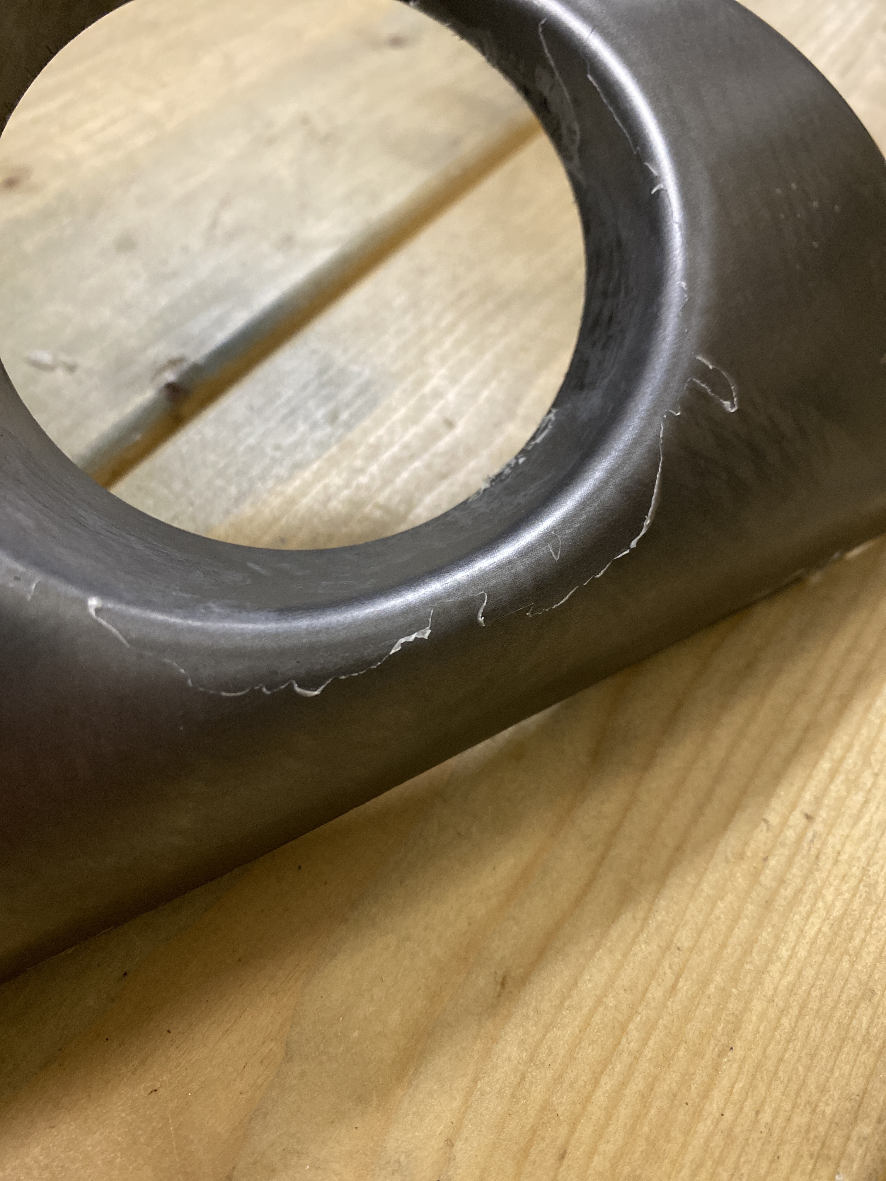

Non è proprio la stessa cosa ma provo portarti la mia poca esperienza con il legno (a volte aiuto un amico liutaio nei lavori sulle chitarre e spesso capitano strumenti con il lucido saltato o da ripristinare): se vuoi farlo tu puoi provare con una grana ancora più sottile - tipo 2000 o più - in un punto piccolo e poco visibile, ad esempio nella parte interna del cerchio...da quello che vedo però, essendo appunto una pellicola, limandola con carta abrasiva rischi di lasciare uno scalino o uno stacco anche se magari impercettibile. Come dice chi mi ha preceduto rimarebbe in ogni caso un lavoro a metà, fatto per rimediare ad un'applicazione fatta da cani mi pare di capire...ti posso chiedere come lo staccheresti? a caldo tipo con il phon?

questo è il colore originale.
il primo proprietario l’aveva ricoperto con una pellicola, mentre nei fori delle bocchette dell’aria (suppongo per la posizione difficile e la poca abilità) ha probabilmente utilizzato il plastdip.
Dove c’era la pellicola il pezzo è rimasto perfetto, come nuovo, mentre nel foro dell’aria, una volta rimosso il plastdip (?) si è staccato tutto il trasparente.

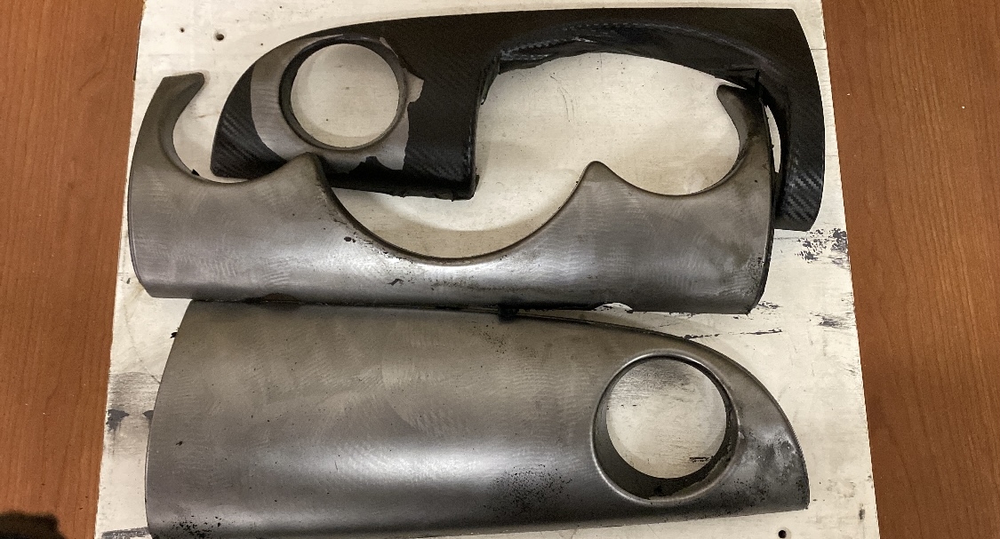

I pezzi erano ricoperti un wrap in finto carbonio, come il 1º in alto nella foto.
Nei fori delle bocchette c’era una specie di vernice nera.
seconde me plastdip
il pezzo centrale non aveva quella vernice, infatti è perfetto e il trasparente non è venuto via

la pistola termica rischi di piegare la plastica e poi butti tutto, al limite con un phone.
seconde me plastdip
quindi è il plastidip che ha fatto il danno. Corretto?

Sembrerebbe di si, perché le uniche parti con il trasparente spellato sono proprio i due fori che ospitano le bocchette dell’aria, che erano stati verniciati di nero.
Mentre tutto il resto è perfetto

Alla fine ho ricomprato le plastiche.
Anziché wrapparle o riverniciarle ho preferito prenderle originali da un demolitore che le aveva identiche.
Avevo provato con carta vetro 1.500 a tirare via le “spellature” in un piccolissimo punto nascosto, ma vien via subito anche la vernice.
oggi per curiosità proverò con la 2.000
