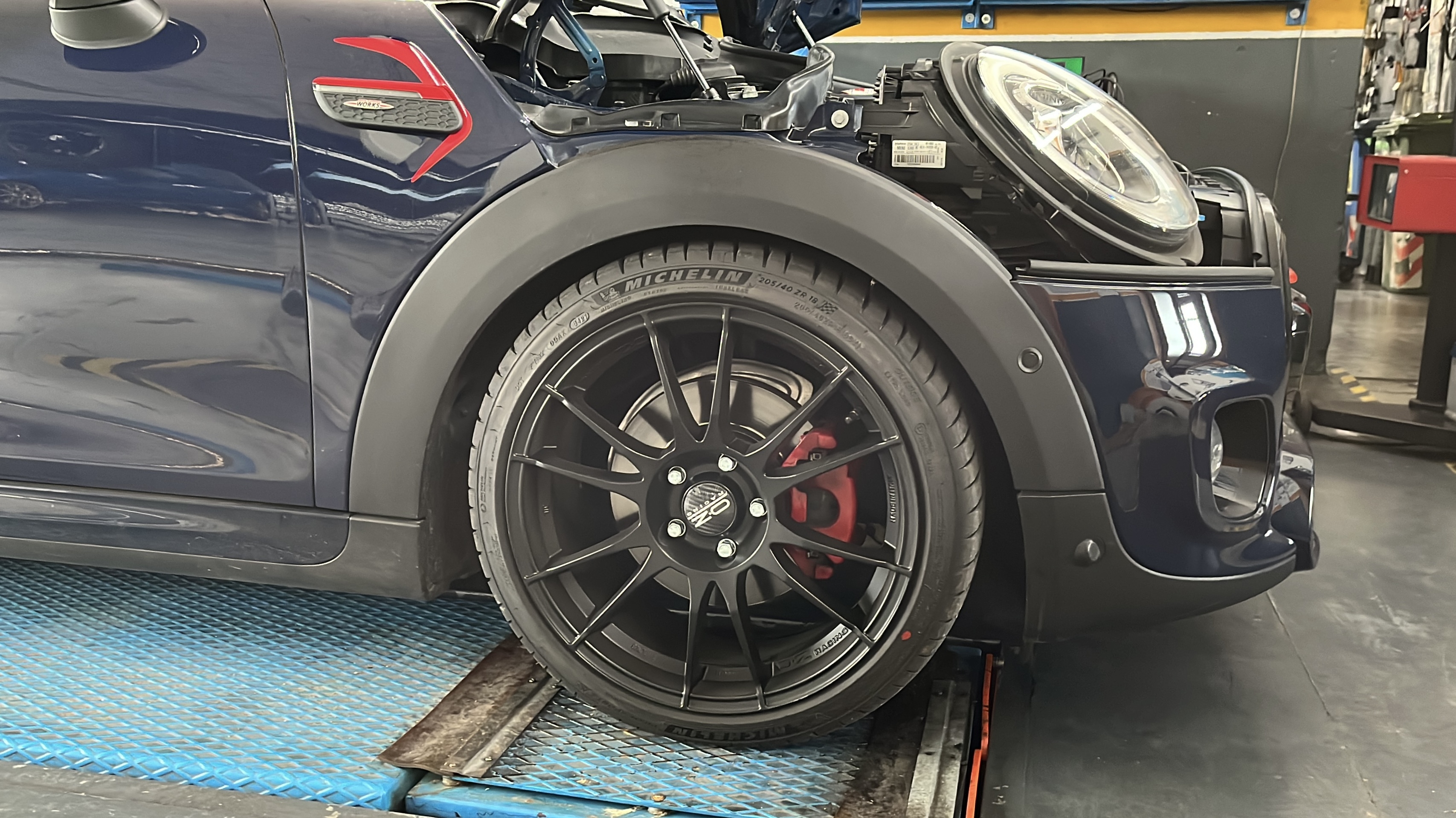

A4ndrea98 Inviato 18 Febbraio 2022 Autore Segnala Inviato 18 Febbraio 2022 Il 15/2/2022 at 15:41, A4ndrea98 ha scritto: 03/02/2022 9° upgrade Lo so, sono in anticipo di qualche mese per i pneumatici estivi ma ho ricevuto un offerta che non potevo rifiutare. Cerchi OZ Ultraleggera da 18, canale 8' ET 45 Ho scelto di montare le Michelin Pilot Sport 4 205/40 R18 in quanto "coprono" meglio il cerchio rispetto alle Pirelli Pzero. L'idea iniziale era di richiedere l'omologazione per le 215 o 225 ma i tempi erano stretti. A breve installerò i copri bulloni in plastica neri acquistati su Amazon. Che dire.. sembra un altra macchina ora. OZ sempre una garanzia!! - 54.000 KM 18/02/2022 10° upgrade In attesa delle molle ribassate EIBACH e di uno stage 2 (a brevissimo), mi sono regalato 2 nuovi finalini del terminale by Ragazzon, in quanto quelli originali non riuscivo proprio a farmeli piacere. I finalini stock sono stati segati via e sostituiti con 2 da 102 mm saldati sulla marmitta originale. Tempo necessario: 2 orette circa - 54.200 KM 3

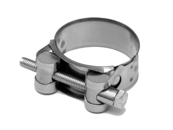

A4ndrea98 Inviato 19 Febbraio 2022 Autore Segnala Inviato 19 Febbraio 2022 11 ore fa, krismini.155 ha scritto: lo sai che i terminali cromati ...li potevi sfilare e metterci dell'altri terminali? l'operazione sarebbe stata + semplice e sopratutto, reversibile Abbiamo provato a farli uscire ma neppure a colpi di martello si sfilavano.. erano proprio bloccati (nessuna brugola o perni) e per evitare danni accidentali, abbiamo deciso di tagliare via. Non è di mio interesse ri-installare i finalini originali. I finalini sono stati collegati tramite un "morsetto" mentre i prolungamenti dei 2 tubi sono stati saldati al silenziatore originale. 1

A4ndrea98 Inviato 22 Febbraio 2022 Autore Segnala Inviato 22 Febbraio 2022 (modificato) Molle, finalmente, montate!!! Esteticamente wow.. un altra macchina davvero. Giovedì dovrò partire per Torino, mi aspettano quasi 1.000 KM tra andata e ritorno. Aspetterò la prossima settimana, cosi da far assestare le molle, prima di pubblicare foto e considerazioni. una piccola preview Modificato 22 Febbraio 2022 da A4ndrea98 aggiunta foto 4
