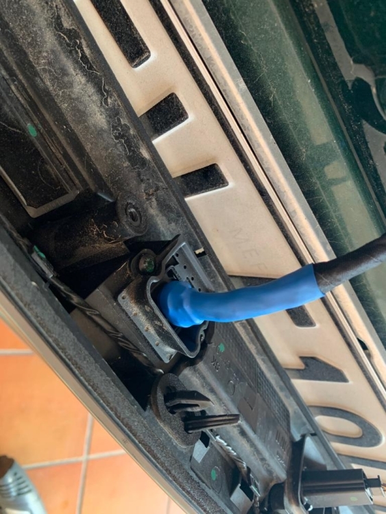

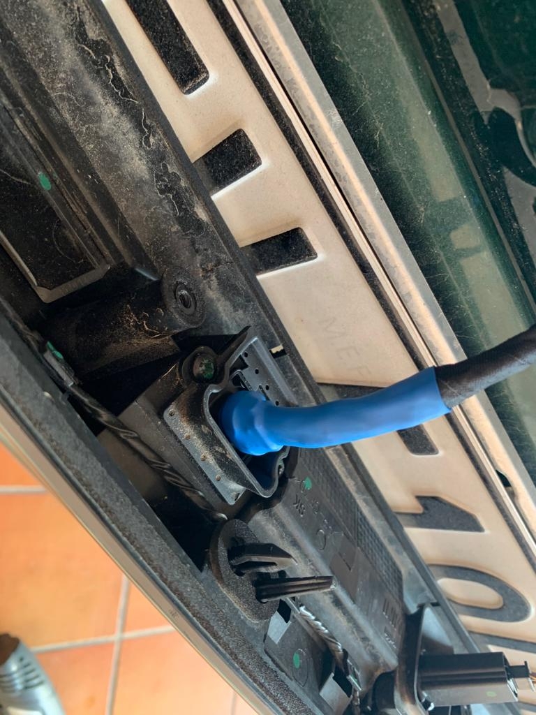

MF4 Inviato 3 Febbraio 2022 Segnala Inviato 3 Febbraio 2022 Il 1/2/2022 at 00:26, Francy00 ha scritto: Buonasera, ho un problema con la telecamera posteriore della mia MINI in quanto c'è condensa e si vede pochissimo sullo schermo. Vorrei sapere se si puo risolvere in qualche modo. Anche cambiando telecamera molto probabilmente non risolvi il problema. In passato mi è capitato di risolvere un problema simile legato all'umidità che si infiltra nella telecamera attraverso il connettore; in quel caso c'era un problema di malfunzionamento sporadico ma la causa era la stessa del tuo caso cioè l'umidità. Io ho risolto in questo modo: 1. Smontare il maniglione posteriore 2. Sganciare il connettore del cablaggio 3. Asciugare telecamera e connettore 4. Procurare una guaina termo restringente del diametro giusto per avvolgere l'attacco della telecamera ed il connettore 5. Inserire la guaina e riagganciare il connettore 6. Coprire bene il connettore unito e riscaldare la guaina per farla aderire 7. Rimontare il maniglione L'umidità che provoca la condensa passa attraverso il connettore e arriva fino alla lente, chiudendo al meglio possibile le vie di accesso, il problema si riduce. 2
MF4 Inviato 3 Febbraio 2022 Segnala Inviato 3 Febbraio 2022 Ho ritrovato la foto del lavoro fatto 1 2
