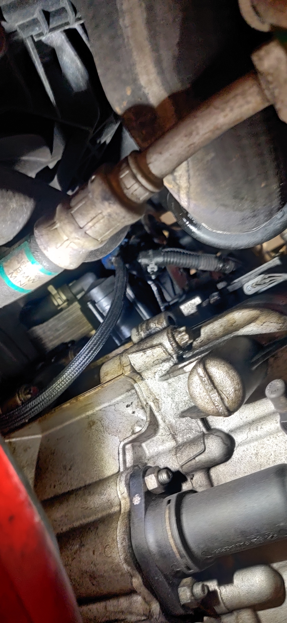

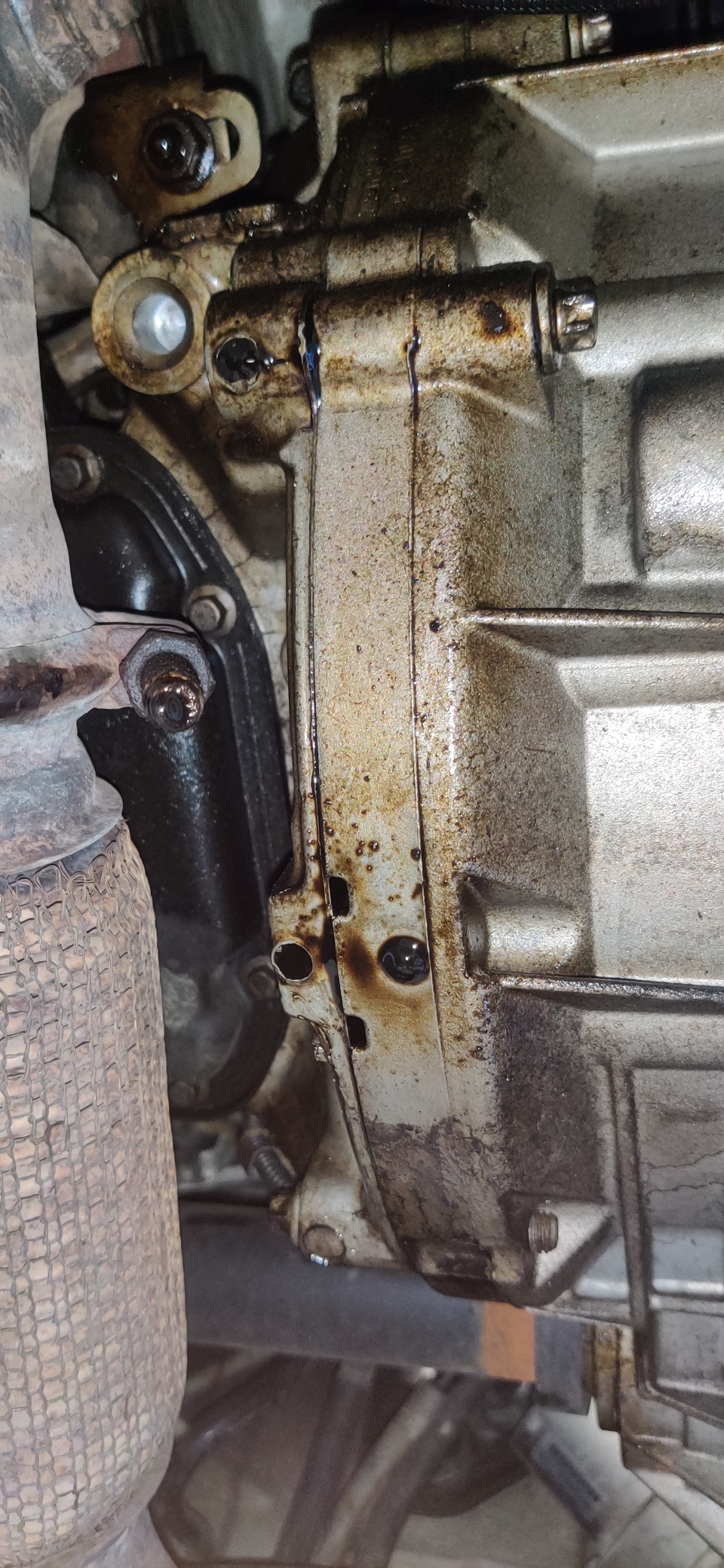

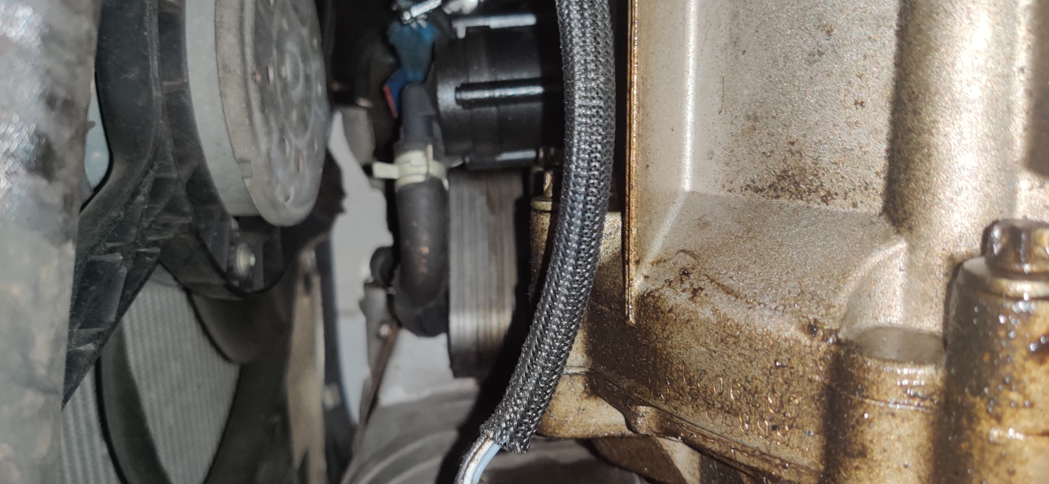

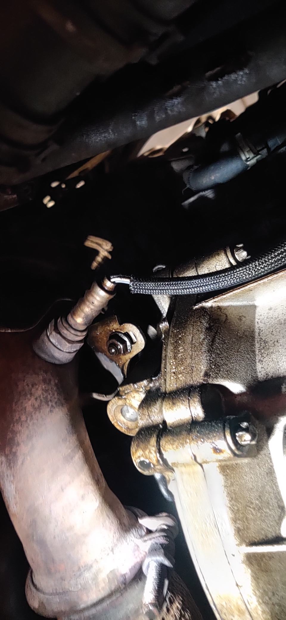

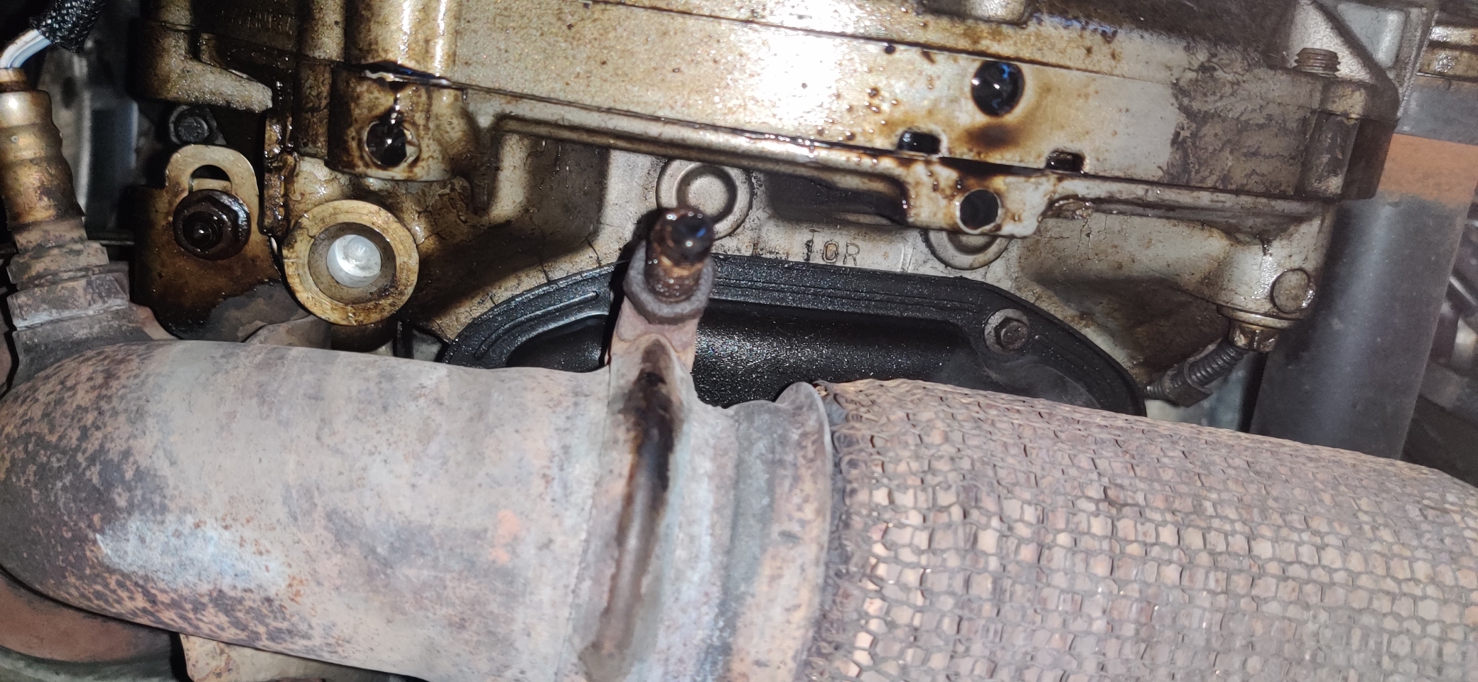

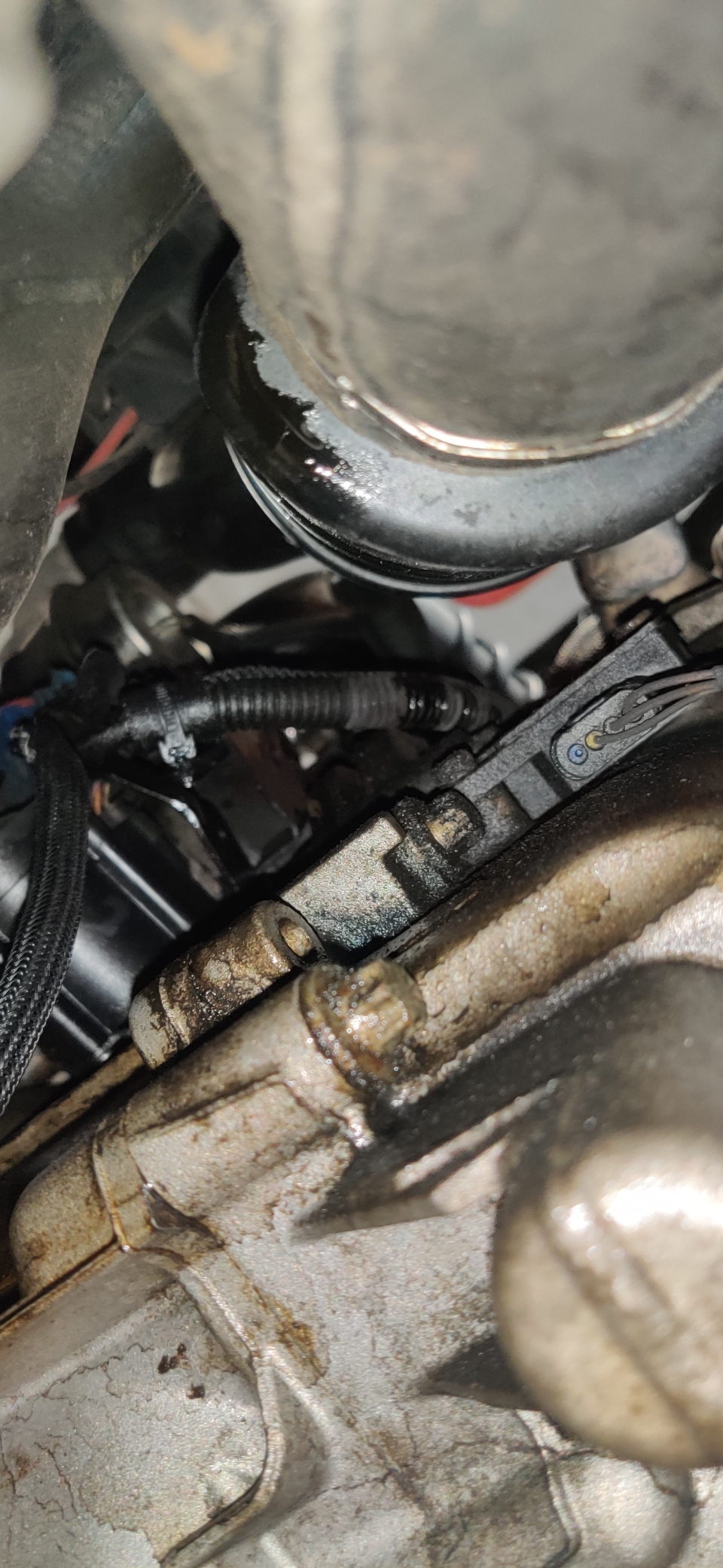

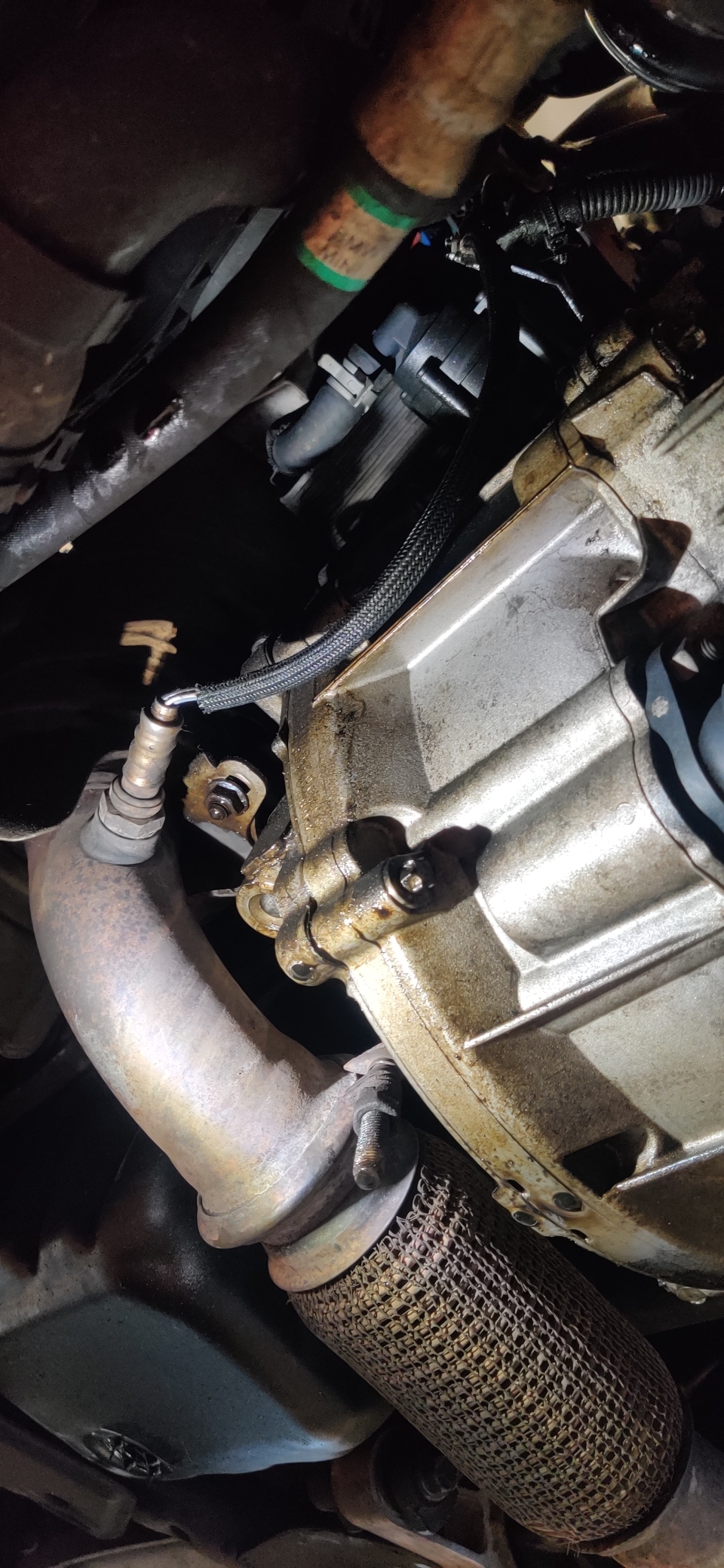

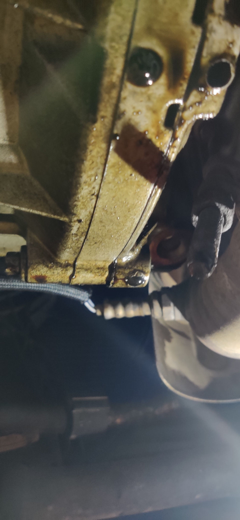

frankge973 Inviato 30 Giugno 2022 Autore Segnala Inviato 30 Giugno 2022 Finalmente dopo alcuni mesi sono riuscito a mettere sul ponte la macchina, fatta la sostituzione dell'olio e del tappo olio ma continua a perdere. Ho fatto alcune fotografie da sotto per comprendere meglio dove trafila l'olio. Se poteste darmi un'indicazione di cosa potrebbe essere o al limite dove guardare. Grazie a tutti
frankge973 Inviato 30 Giugno 2022 Autore Segnala Inviato 30 Giugno 2022 Se riesco vorrei verificare da solo daxsoce trafila.... Secondo voi ?
MINIco007 Inviato 30 Giugno 2022 Segnala Inviato 30 Giugno 2022 bisogna controllare bene,seguire il corso che fa l'olio,avesti dovuto vederlo bene da sotto da dove viene,dalle foto non si capisce,ma si vede che la perdita la tieni tra cambio e motore,dovresti smontare qualcosina da sopra per vederla bene,tipo coperchio motore e forse anche la scatola filtro,di sicuro esce fuori la perdita

MINIco007 Inviato 30 Giugno 2022 Segnala Inviato 30 Giugno 2022 (modificato) il coperchio motore non è il coperchio punterie,è la cover di plastica con lo stemma MINI ed è ad incastro(almeno sulla mia countryman è così),e poi smonti tutta la scatola filtro aria e dovresti avere tutto a vista.............. Modificato 30 Giugno 2022 da MINIco007

David78 Inviato 16 Luglio 2022 Segnala Inviato 16 Luglio 2022 Ho avuto anche io lo stesso problema...era una guarnizione dello scambiatore di calore dietro la turbina....da solo non riesci di sicuro a cambiarla...a meno che tu sia un meccanico. Consiglio di portarla in un officina MINI e dirglielo, vedrai che è quello.
lukenew Inviato 18 Luglio 2022 Segnala Inviato 18 Luglio 2022 Confermo, anche io stesso tipo di imbrattamento nella parte inferiore del motore. Faceva la goccia sulla flangia del carter affianco allo scarico come nelle tue foto. In terra trovavo qualche goccia di olio al mattino. Guarnizione scambiatore olio completamente secca e spaccata. Ricambio da pochi euro ma manodopera non trascurabile. Per cambiarla bisogna mettere l’auto in configurazione service rimuovendo il paraurti o accedere da sopra rimuovendo la turbina se non ricordo male, comunque lavoro da meccanico. Ciao.
frankge973 Inviato 3 Settembre 2022 Autore Segnala Inviato 3 Settembre 2022 Il 18/7/2022 at 22:05, lukenew ha scritto: Confermo, anche io stesso tipo di imbrattamento nella parte inferiore del motore. Faceva la goccia sulla flangia del carter affianco allo scarico come nelle tue foto. In terra trovavo qualche goccia di olio al mattino. Guarnizione scambiatore olio completamente secca e spaccata. Ricambio da pochi euro ma manodopera non trascurabile. Per cambiarla bisogna mettere l’auto in configurazione service rimuovendo il paraurti o accedere da sopra rimuovendo la turbina se non ricordo male, comunque lavoro da meccanico. Ciao. Lavoro fatto da meccanico specializzato, officina Audi VW. Cambiate diverse guarnizioni nello scambiatore. spesa oltre 700€, risultato : continua a perdere. Ho fatto presente al meccanico che l'ha guardata e dice che forse sono le gocce rimanenti ma fatto sta che continua a perdere. Fantastico
