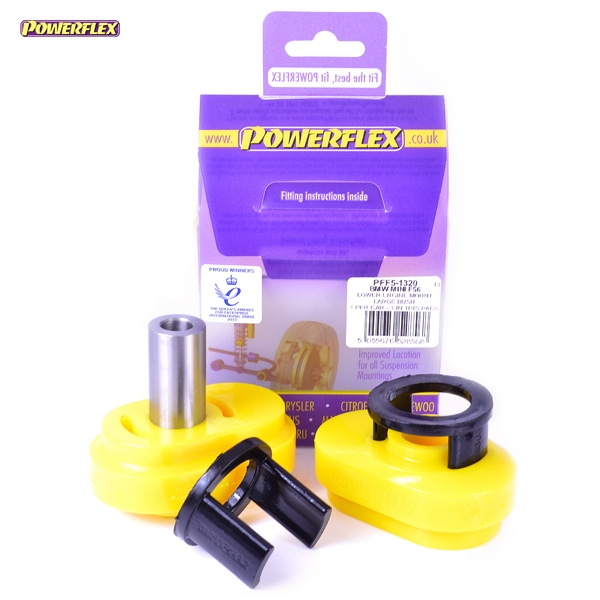

Julius Inviato 13 Dicembre 2021 Segnala Condividi Inviato 13 Dicembre 2021 Sono i supporti motore, ho la tua stessa auto ed ho lo stesso problema (già almeno da quando aveva solo 35.000km). Nel mio caso ho provato a farli passare in garanzia Next, nonostante abbiano riconosciuto fossero andati, nisba, quindi mi sono già preso il supporto tra motore e cambio della Powerflex, appena trovo un po' di tempo lo sostituisco. I supporti in tutto sono 3, ti consiglio di partire come faccio io da quello centrale, se persiste il problema passi agli altri. Lascia stare i suoi originali, sono fatti di gomma pessima, quindi in poco tempo ti ritroveresti con il medesimo problema. Link al commento Condividi su altri siti Altre opzioni di condivisione...

Julius Inviato 14 Dicembre 2021 Segnala Condividi Inviato 14 Dicembre 2021 47 minuti fa, liucmini ha scritto: ok grazie ragazzi, inizio 2022 faccio un tagliando e li faccio controllare. Anche io ho atteso il tagliando, hanno verificato fossero da sostituire, preventivo di 500€ Lo cambio da solo, ma ho un meccanico in famiglia a supporto , non è un gran lavoro, almeno quello centrale, ma ti consiglio di rivolgerti ad un meccanico di fiducia. Fortemente consigliato il powerflex che è solo la gomma, ma di un materiale molto più duraturo. Link al commento Condividi su altri siti Altre opzioni di condivisione...

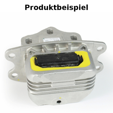

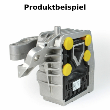

krismini.155 Inviato 26 Gennaio 2022 Segnala Condividi Inviato 26 Gennaio 2022 del supporto oscillante però....si sostituisce tutta la parte in gomma, rimane originale la parte in metallo, mentre per il supporto motore dx, si aggiungono solo i gommini come da foto precedente....tenendo conto che è la gomma che va a brandelli, sul supporto oscillate rimuovendo la vecchia e inserendo il powerflex, risolvi totalmente ... per il supporto motore...non è detto, perché si ...i tubicini di powerflex che si inseriscono, rinforzano, ma di base haisempre la stessa gomma...è un dubbio... Link al commento Condividi su altri siti Altre opzioni di condivisione...

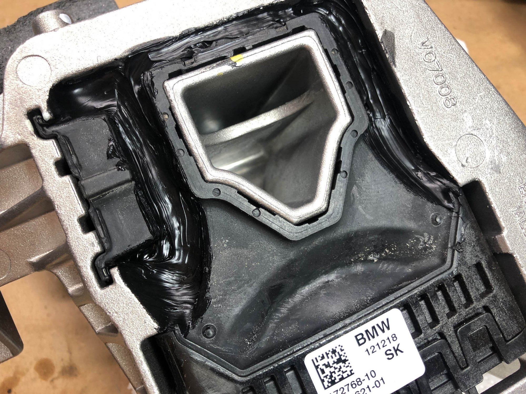

MF4 Inviato 26 Gennaio 2022 Segnala Condividi Inviato 26 Gennaio 2022 Il 15/12/2021 at 13:19, Julius ha scritto: Il problema è il materiale infimo con cui sono fatti, tant’è che anche chi li ha sostituiti, ha dovuto successivamente rimetterci mano. Ecco, questo conferma quanto ho scritto sopra Per quanto riguarda gli altri 2 supporti, Powerflex fornisce degli inserti in gomma che rafforzano, ma non sostituiscono quelli originali. Una cosa simile si può fare anche a livello casalingo, basta riempire lo spazio vuoto interno con del silicone. Ho visto fare questa cosa su un sito americano e sembra funzionare. Link al commento Condividi su altri siti Altre opzioni di condivisione...

Julius Inviato 26 Gennaio 2022 Segnala Condividi Inviato 26 Gennaio 2022 10 ore fa, ilteo86 ha scritto: Ultima domanda: un meccanico è in grado di sostituirli o serve particolare conoscenza della MINI? Grazie! Prendi i supporti nuovi della Lemforder (è quella che li produce per MINI) oppure in MINI se con lo sconto costano meno, aggiungi i rinforzi Powerflex, ma fai fare tutto da un meccanico esterno, è un lavoro semplice Link al commento Condividi su altri siti Altre opzioni di condivisione...
