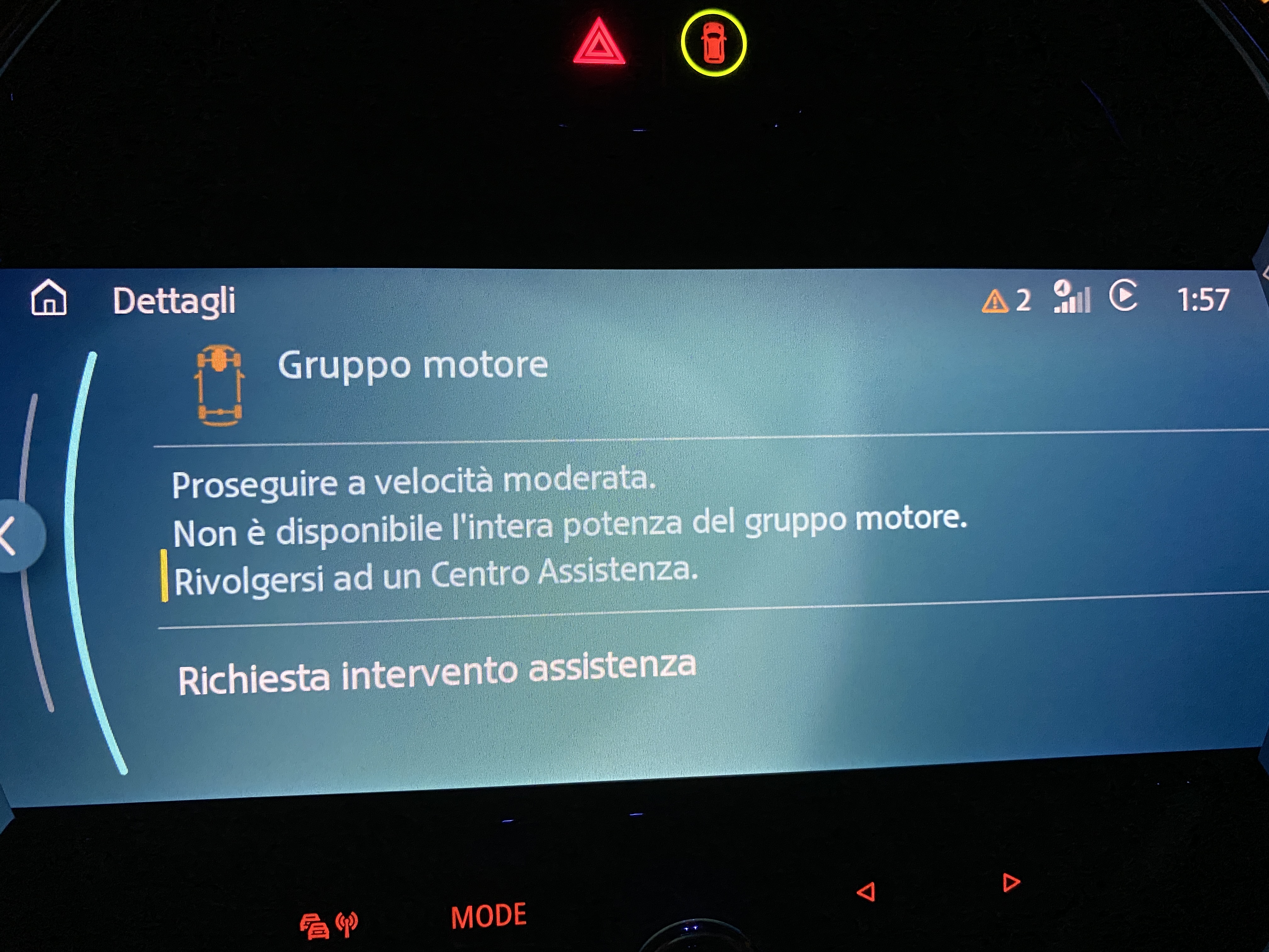

Ciao a tutti vi scrivo per condividere un problemino (ahimè) con la nuova arrivata e per capire se qualcuno di voi ha avuto lo stesso problema. praticamente a volte quando la accendo e vado avanti dopo circa 100/150 mt la macchina da uno strattone il cambio scala una marcia e poi mi appare questo messaggio.
Cosa potrebbe essere? non so se aspettare prima di portarla a controllo, mi scazza farla toccare da nuova 😢

L'unica è farla mettere sono diagnostica in MINI. Non è piacevole, ma essendo in garanzia è l'unica soluzione. POTREBBE forse bastare un semplice aggiornamento del sw del cambio automatico

Posto un piccolo update per correttezza. ho portato l’auto un bel po’ di mesi fa a fare la diagnostica e il risultato è stato “problemi di combustione, carburante sporco”, hanno controllato anche la pompa della benzina e sostanzialmente dicono che non ha nulla, alla fine mi hanno consigliato di cambiare distributore. Cosa che ho fatto ma ovviamente non ha risolto nulla, ho provato anche un pulitore per gli iniettori ma nulla. Ora sto aspettando il freddo per monitorare la cosa far uscire gli errori e riportargliela.

L'evoluzione della faccenda dall'ultimo post è stata riportargli l'auto dopo che ovviamente il problema persisteva. L'officina non mi ha saputo fornire una soluzione dicendomi espressamente che loro non sapevano cosa farci. Per fortuna se n'è interessato il capo officina, ha chiesto un congiunto con BMW per analizzarmi l'auto con i loro ingegneri e così è stato fatto.
E' venuto fuori che il problema è conosciuto e si verifica su un esemplare ogni tot a caso, ad esempio in italia c'è una manciata d'auto che ha questo problema sia bmw che MINI che condividono la componentistica. C'è un fascicolo aperto da tempo su questo problema che non è mai stato risolto. La mia auto è stata l'ennesima cavia da analizzare per provare a capire le origini del problema. Altri test erano stati fatti su altre auto ma senza successo.
Dopo l'analisi e un responso da parte di bmw hanno deciso di aggiornarmi il software delle centraline con uno che dovrebbe mettere una pezza al problema e che era stato sviluppato sugli ultimi dati acquisiti. Continuo a monitorare la situazione. Se si risolvesse la cose aggiornerebbero tutte le auto interessate con questi firmware o eventualmente penseranno a delle campagne di richiamo
