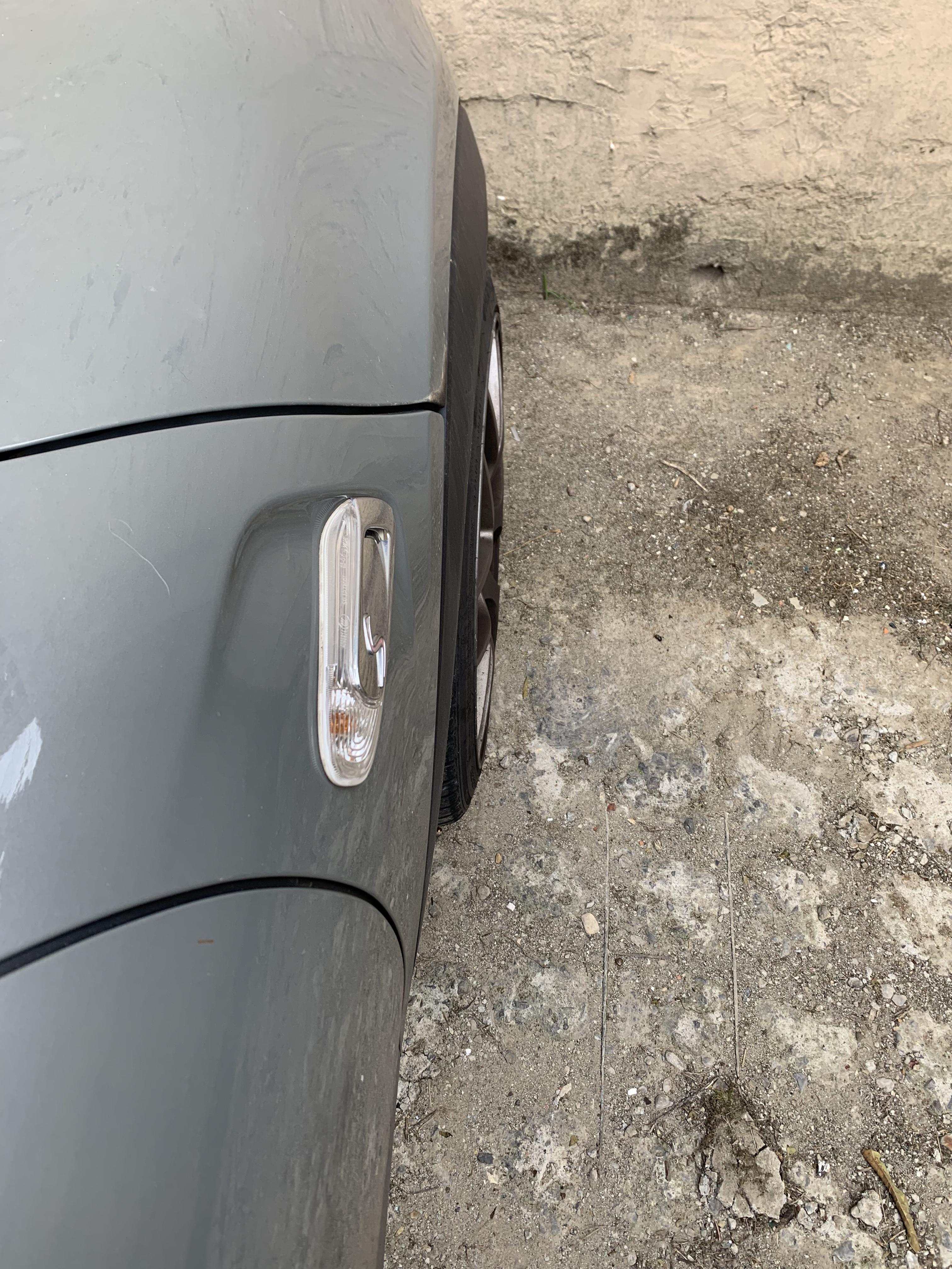

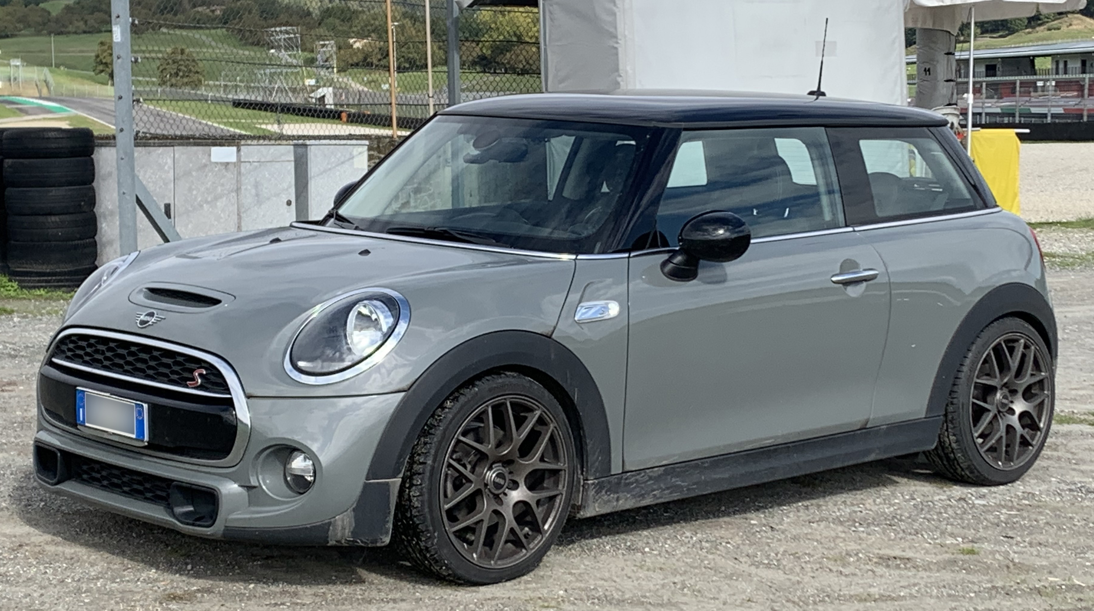

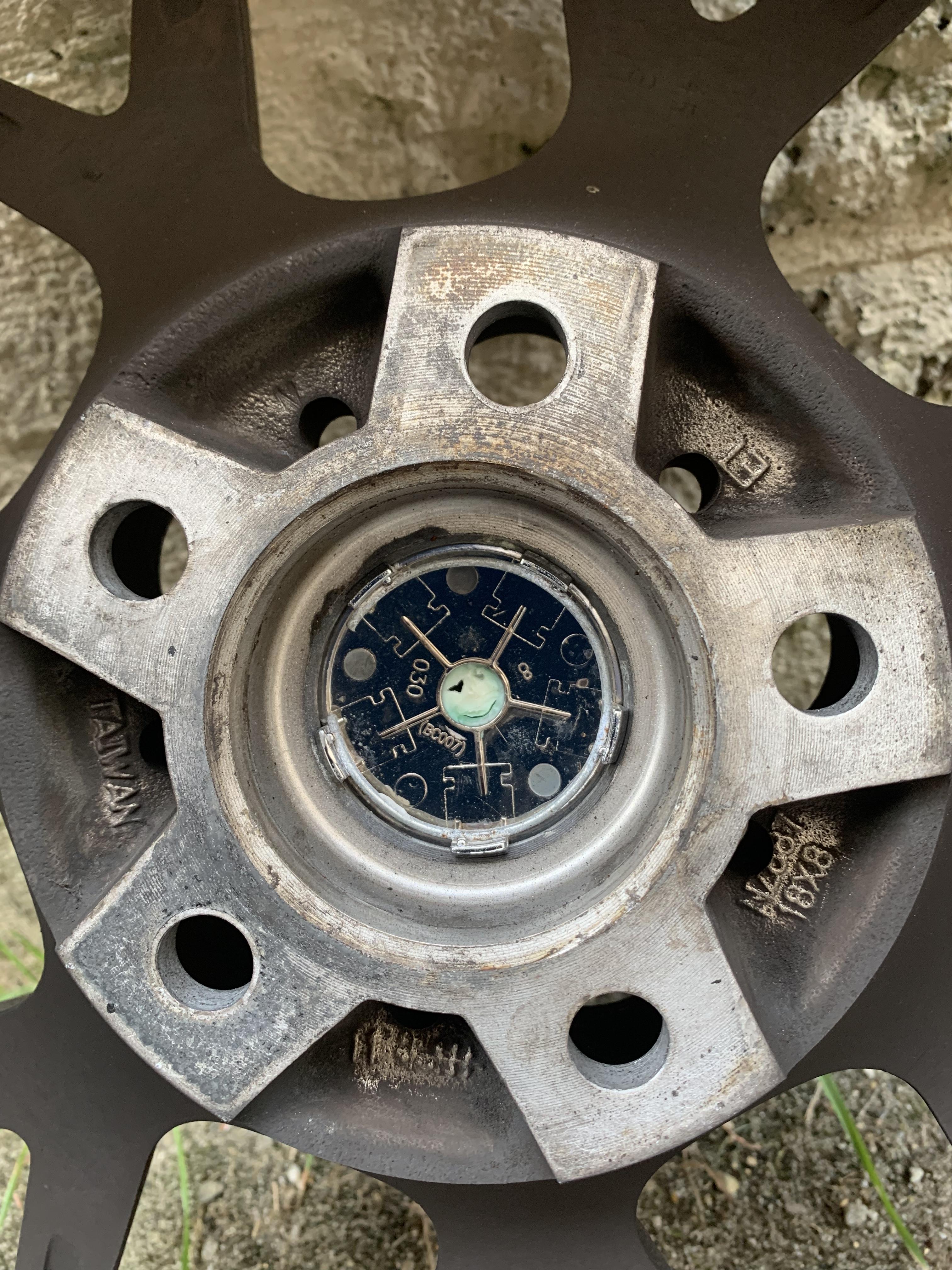

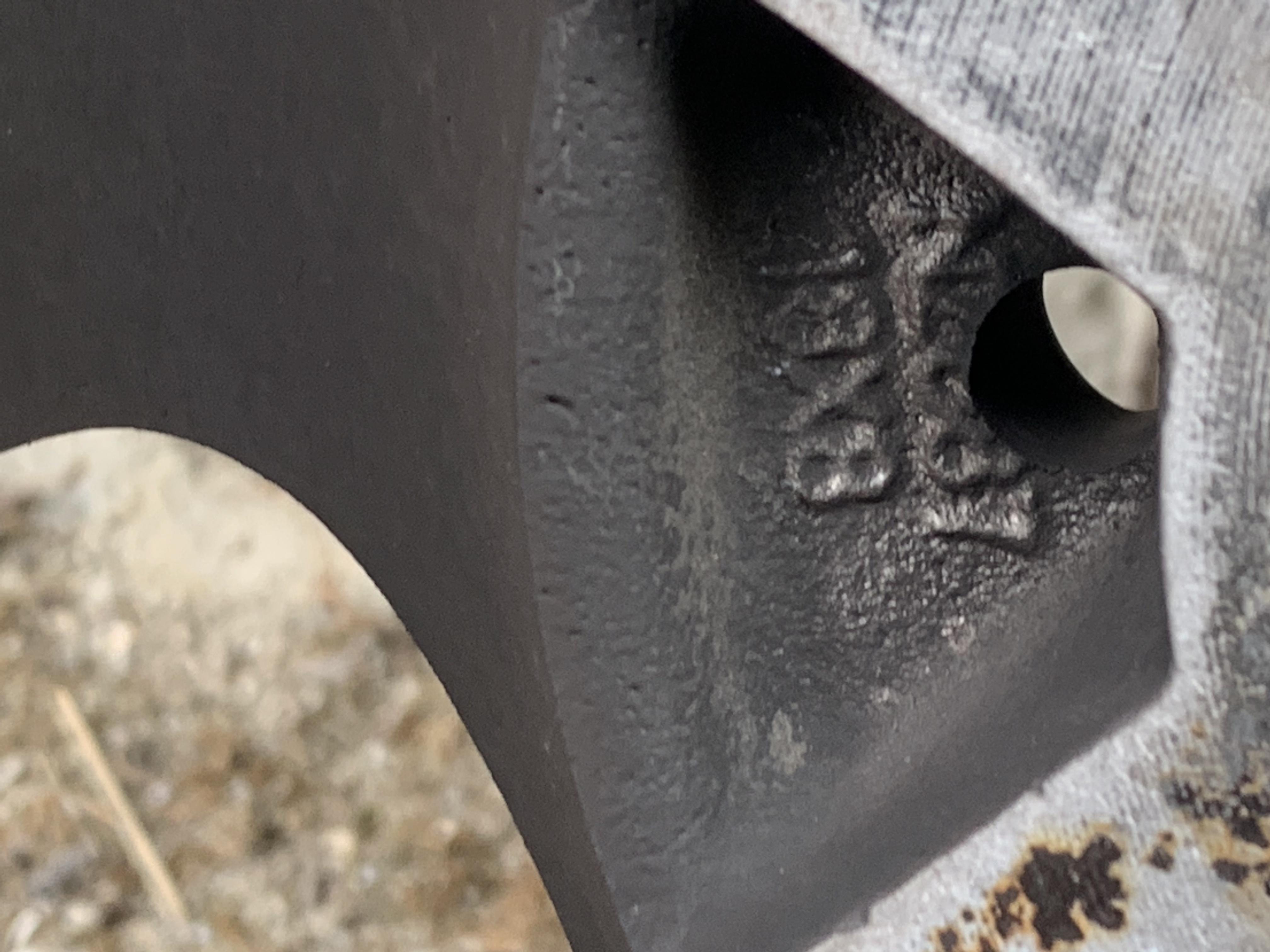

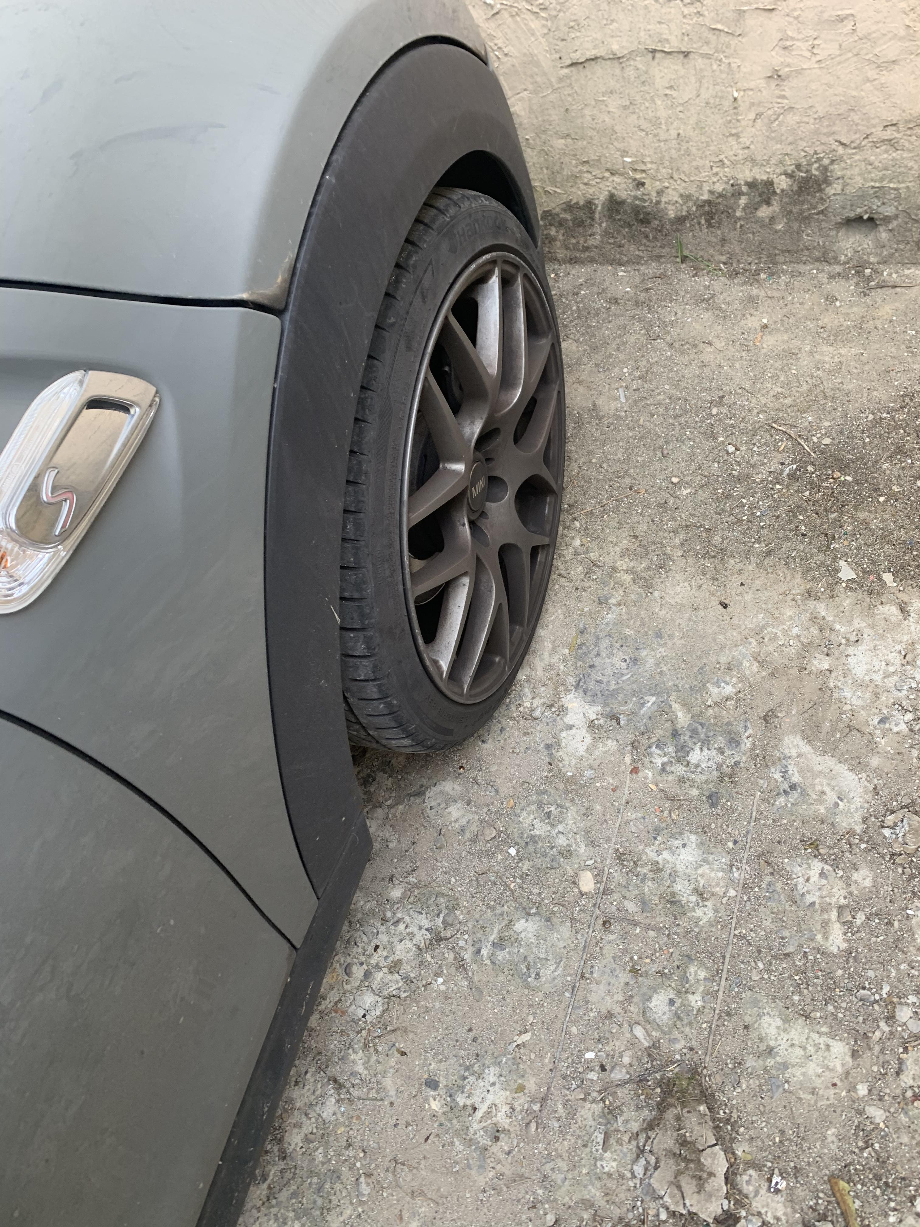

kojF56S Inviato 30 Ottobre 2021 Segnala Condividi Inviato 30 Ottobre 2021 Ciao ragazzi, voi sicuramente più ferrati, secondo voi che cerchi sono? leggo 18x8, ma non vedo l’ET…. Possibile sia lo 030? Vi allego foto. li avevo comprati usati qualche anno fa, però non mi piace per niente il fatto che escano troppo dal passaruota. consigli su un bel cerchio da 18? Volevo rimanere sotto o al massimo sui 1000€. ciao e grazie in anticipo vi allego foto PS. Mi è toccato mettere le 215 (non a libretto) per evitare quel bruttissimo stretch dovuto al canale troppo largo HELP Link al commento Condividi su altri siti Altre opzioni di condivisione...
cippy Inviato 2 Novembre 2021 Segnala Condividi Inviato 2 Novembre 2021 Visto che non hai le pinze jcw puoi praticamente mettere qualsiasi tipo di cerchio. Ce ne sono tantissimi, dipende se lo vuoi omologato o meno e da che stile ti piace. Link al commento Condividi su altri siti Altre opzioni di condivisione...
kojF56S Inviato 2 Novembre 2021 Autore Segnala Condividi Inviato 2 Novembre 2021 4 ore fa, cippy ha scritto: Visto che non hai le pinze jcw puoi praticamente mettere qualsiasi tipo di cerchio. Ce ne sono tantissimi, dipende se lo vuoi omologato o meno e da che stile ti piace. Volevo rimanere su un canale da 7j per non avere stretch strani dovendo montate le 205. Come ET per rimanere dentro al passaruota fino a quanto posso arrivare? So che le originali sono ET54, ma allargare un pochino non mi dispiacerebbe! Link al commento Condividi su altri siti Altre opzioni di condivisione...

cippy Inviato 2 Novembre 2021 Segnala Condividi Inviato 2 Novembre 2021 1 ora fa, kojF56S ha scritto: Volevo rimanere su un canale da 7j per non avere stretch strani dovendo montate le 205. Come ET per rimanere dentro al passaruota fino a quanto posso arrivare? So che le originali sono ET54, ma allargare un pochino non mi dispiacerebbe! Con il canale 7 forse riesci anche ad arrivare fino all'et40, con il 35 senza passaruota jcw potresti essere fuori. Link al commento Condividi su altri siti Altre opzioni di condivisione...

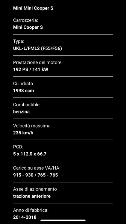

kojF56S Inviato 4 Novembre 2021 Autore Segnala Condividi Inviato 4 Novembre 2021 Il 2/11/2021 at 18:14, cippy ha scritto: Con il canale 7 forse riesci anche ad arrivare fino all'et40, con il 35 senza passaruota jcw potresti essere fuori. Grazie Cippy! ho guardato un po’ in giro per i cerchi, ma ho notato che fanno distinzione tra la versione UKL-L e la FML2…e c’è più scelta per la prima. da libretto la mia è fml2, secondo te li posso mettere lo stesso i cerchi della ukl-l? Sembra che abbiano le stesse misure… Link al commento Condividi su altri siti Altre opzioni di condivisione...
cippy Inviato 4 Novembre 2021 Segnala Condividi Inviato 4 Novembre 2021 Come ingombri sono gli stessi, l'unico problema è che non essendo omologati potrebbero farti storie, ma credo sia un'ipotesi piuttosto remota. Link al commento Condividi su altri siti Altre opzioni di condivisione...

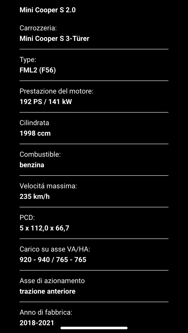

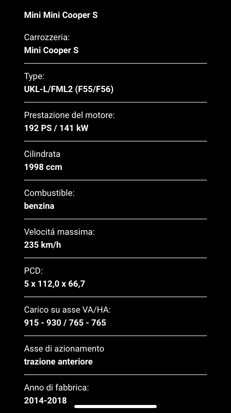

kojF56S Inviato 5 Novembre 2021 Autore Segnala Condividi Inviato 5 Novembre 2021 (modificato) Si sa per quale motivo non sono omologati? Che roba strana… comunque noto solo una differenza del carico sugli assi… possibile sia per quello? Vedi foto Modificato 5 Novembre 2021 da kojF56S Link al commento Condividi su altri siti Altre opzioni di condivisione...
cippy Inviato 5 Novembre 2021 Segnala Condividi Inviato 5 Novembre 2021 Immagino scelte aziendali oppure non hanno aggiornato il sito. Ma che cerchi sono? Link al commento Condividi su altri siti Altre opzioni di condivisione...
wwleone Inviato 5 Novembre 2021 Segnala Condividi Inviato 5 Novembre 2021 In Germania il TÜV fa questioni di collaudo fra le 2 versioni, ma non penso che in Italia siano così "addentro" a queste differenze. La "questione" mi è stata confermata da Logan5 del sito tedesco THEMINI.ROCKS Link al commento Condividi su altri siti Altre opzioni di condivisione...
kojF56S Inviato 7 Novembre 2021 Autore Segnala Condividi Inviato 7 Novembre 2021 Il 5/11/2021 at 12:03, cippy ha scritto: Immagino scelte aziendali oppure non hanno aggiornato il sito. Ma che cerchi sono? Sono schede prese dal sito mak, giusto per farti vedere la differenza che ho notato, l’unica Link al commento Condividi su altri siti Altre opzioni di condivisione...
kojF56S Inviato 7 Novembre 2021 Autore Segnala Condividi Inviato 7 Novembre 2021 Il 5/11/2021 at 14:47, wwleone ha scritto: In Germania il TÜV fa questioni di collaudo fra le 2 versioni, ma non penso che in Italia siano così "addentro" a queste differenze. La "questione" mi è stata confermata da Logan5 del sito tedesco THEMINI.ROCKS Ah! Be’ a sto punto l’importante è che si possano montare lo stesso, fisicamente intendo Link al commento Condividi su altri siti Altre opzioni di condivisione...
